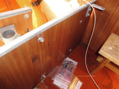

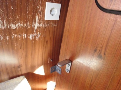

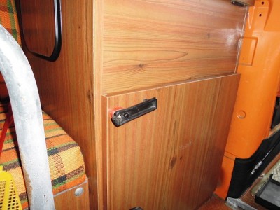

Hallo Norbert,
bei meinen Helsinki ist einmal das Frontbrett und hinten keine durchgehende Stange sondern nur jeweil ein Winkel links und rechts.
Hier mal paar Bilder wärend meines zerlegen...
Brett leicht zurückgesetzt zum Schrank
Winkel links
Winkel links
Winkel am Schrank
Winkel am Schrank
Vielleicht hilfs noch ein wenig.
Grüße Daniel
Volvo 123GT Amazon Bj. 68
Volvo 850 T5R
Beiträge: 7686
Re: (westfalia-helsinki) Polstersitzbank seitlich mit Staura
Volvo-boy hat geschrieben:... bei meinen Helsinki ist einmal das Frontbrett und hinten keine durchgehende Stange sondern nur jeweil ein Winkel links und rechts
... ja ja ja, im Laufe der Zeit hat sich selbst bei Westfalia der Sparsamkeitswille ständig durchgesetzt und weiterentwickelt und man nennt das dann Fortschritt. :D
Meine Ausstattung basiert schließlich auf das MJ '71 obwohl ich '72 besitze. Die Polster sind im Laufe der Zeit auch dünner geworden usw. und so fort. ...
Nichtsdestotrotz, die Ausführung mit dem Winkelprofil hat was weil sie nämlich noch stabiler ist ... :mrgreen:
