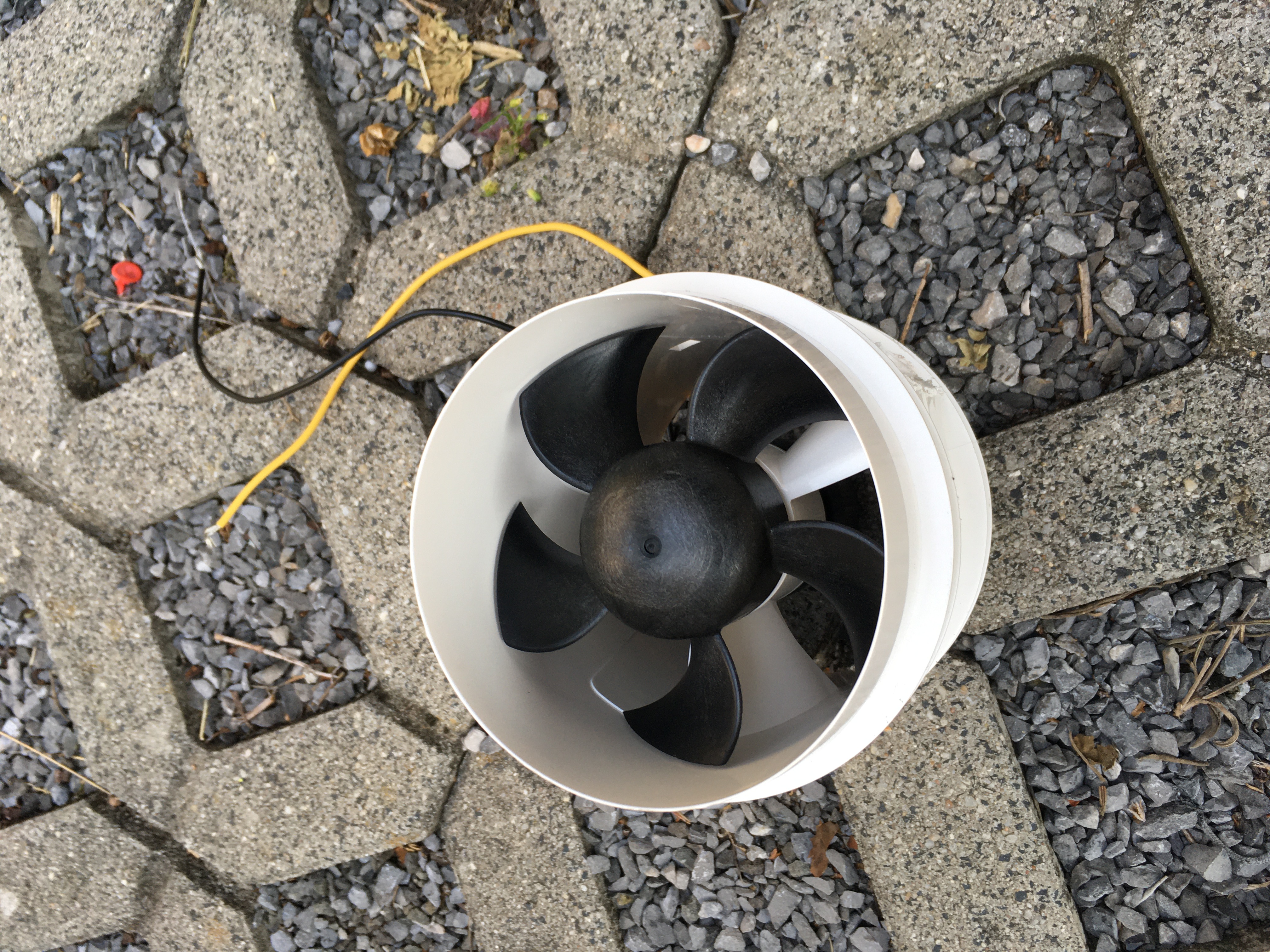

So, die Blowjobber sind angekommen.

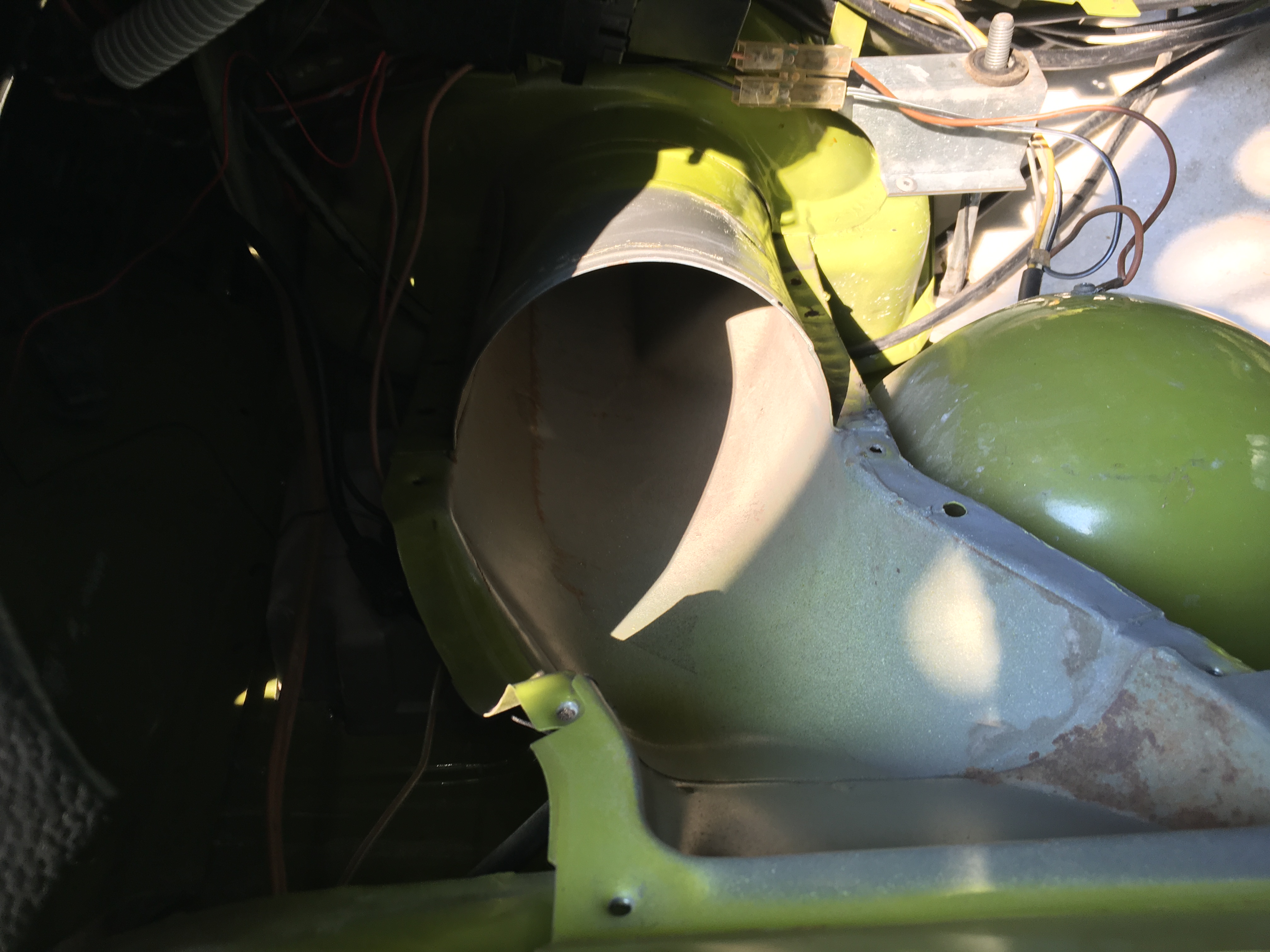

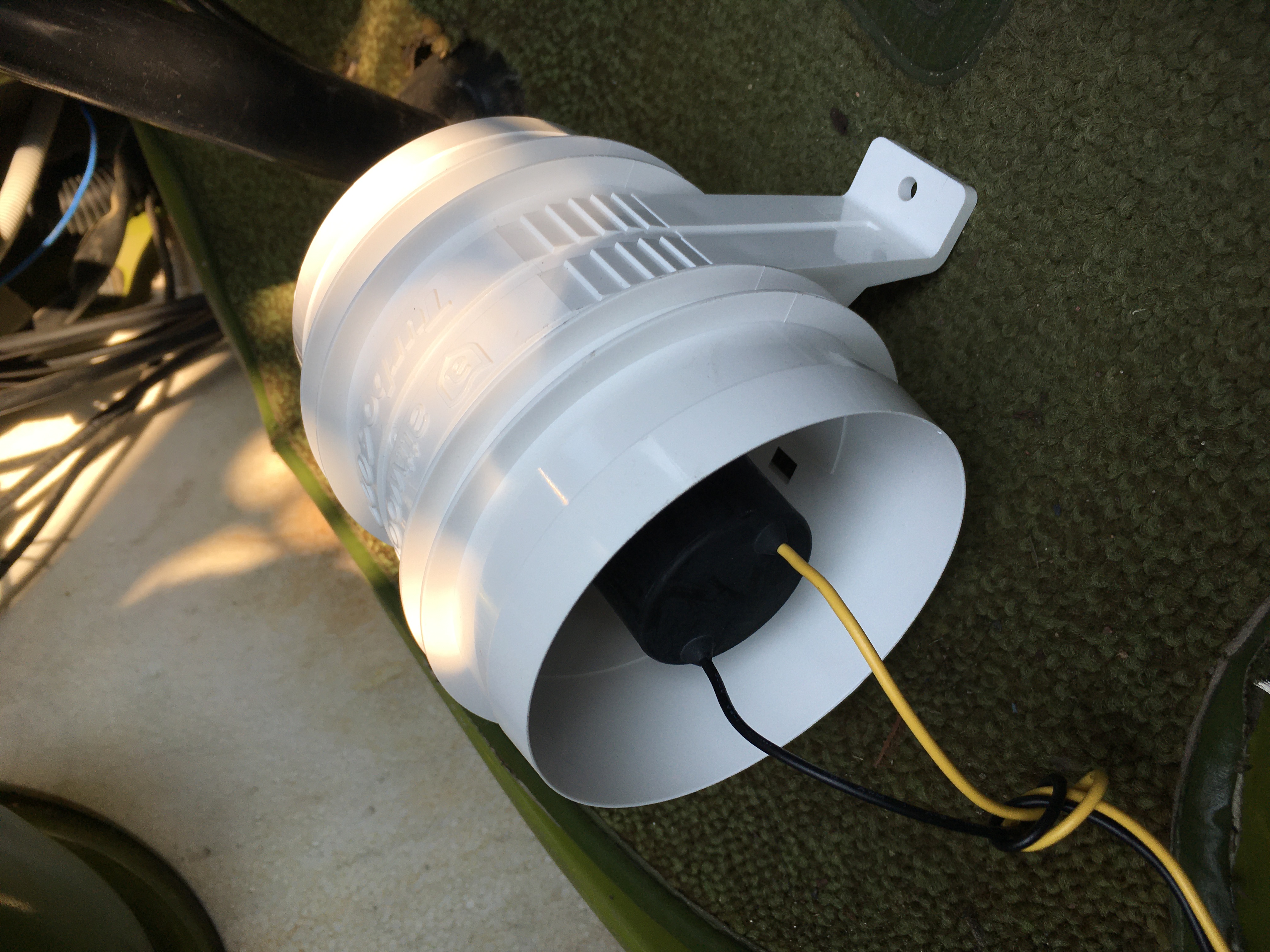

Der Einbau ist wirklich einfach. Erstmal die Montagehalter absägen:
Lüftungsrohr durch Abnehmen des Abdeckblechs öffnen:

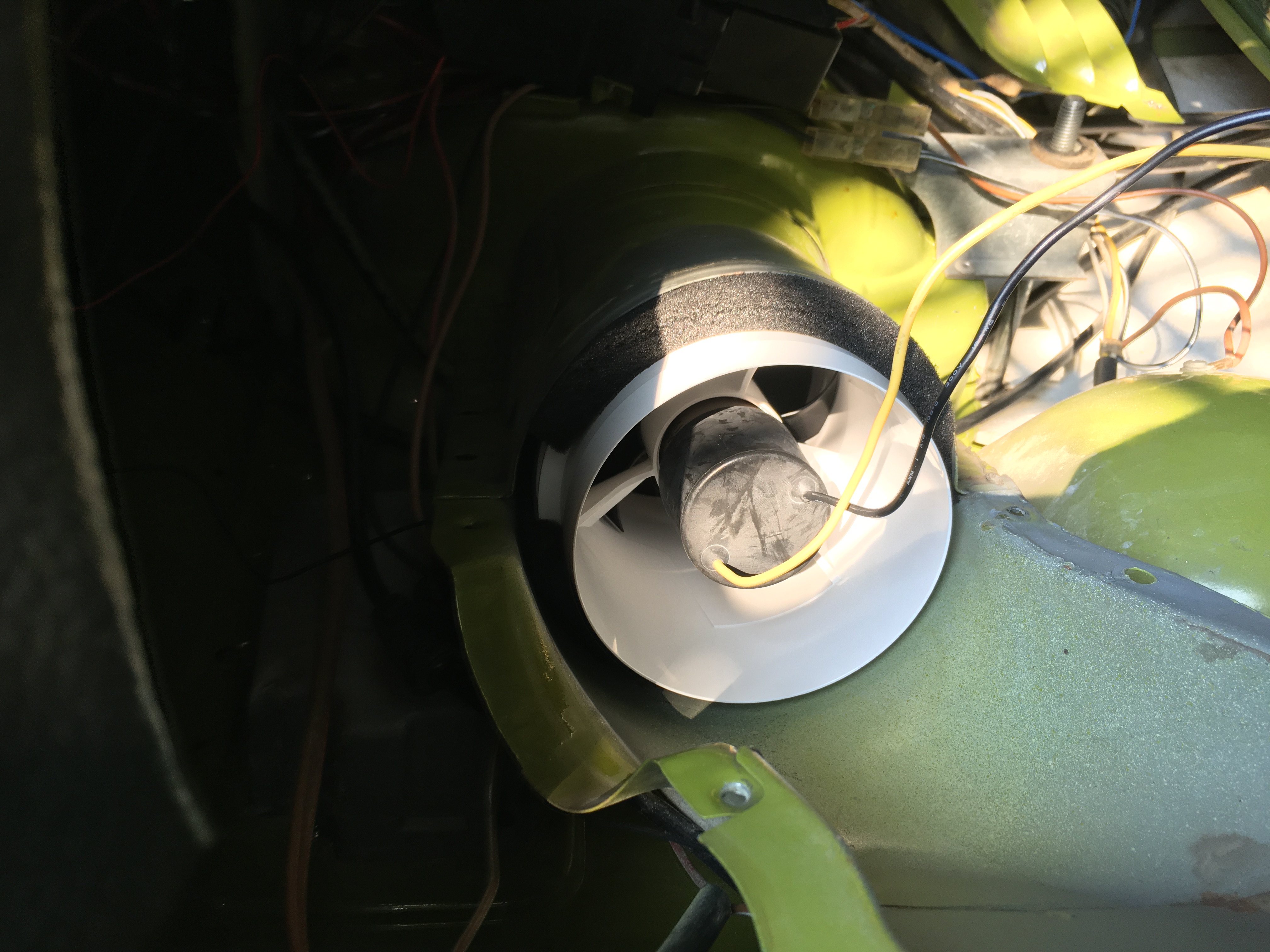

Dann Schaumstoff in ca. 2 cm Stärke einmal um den Lüfter wickeln, Befestigung ist nicht notwendig:
Den Lüfter mit dem Motorende in Richtung Auslass in das Lüftungsrohr schieben, durch leichtes ruckeln passt er komplett rein und steht nur noch ca. 2 cm heraus:
Das Kabel habe ich nach oben neben dem Kunststoffrohr herausgeführt, da ist es durch die Dichtung recht gut gegen Scheuern geschützt.
Der Schalterknopf passt in das Originalloch, ist aber leider zu klein. Vielleicht suche ich später nochmal nach einem Originalschalter, beim Olaf gibt es nur noch den Knpof. Geht aber erstmal:
Die Dinger blasen ordentlich und machen durchaus Lärm bei voller Drehzahl. Testweise habe ich die Lüfter in Reihe geschaltet, die Drehzahl geht deutlich runter und das Geräusch ist angenehmer. Es kommt aber noch spürbar Luft raus. Fazit: ich werde die Christof-Schaltung also mal realisieren.
