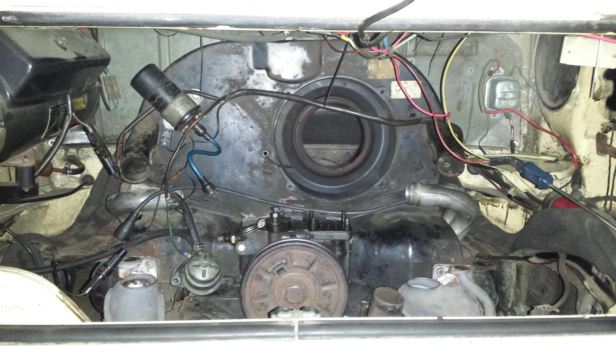

Hm. Ich hab mal eben meine Pause genutzt und mir die Finger dreckig gemacht.
Es scheint echt ne Kombi aus allem zu sein.
Also:
Die Kohlen sind unterschiedlich lang. Die kleinere weist Abbrandspuren auf und ist komischerweise weicher als die andere.
Dann habe ich den Riemen abgebaut und mal auf Spiel getestet. Die Welle scheint etwas zu klappern. In alle Richtungen.
Der Kollektor sieht auch saumäßig aus. Davon hab ich noch n kleinen Film gedreht, den ich hier aber leider nicht einstellen kann.
Hab mir auch die andere Lima angesehen. Kein Spiel und sauberer Kollektor.
Ich denke, es läuft darauf hinaus, daß ich die andere Lima einsetze und schaue, was passiert.
In Bezug auf die jetzige:
Wohin gehen da eure Verdachtsmomente?
Alles im Arsch? Revidierbar? Auf was für Fehler müsste ich gehen?
Ich hasse Strom. Davon hab ich Ahnung, wie ne Kuh vom Eier legen.
Also:

Hi Polle,
Lager defekt -> Welle tanzt -> Kohlen tanzen -> Kollektor wird achteckig und verbrennt -> Kohlen verschleißen.
Ich möchte aber andere Gründe nicht ausschließen (siehe Thomas Beitrag).
- ausbauen
- zerlegen mit Fotodokumentation
- reinigen
- Sichtprüfung
- Lager tauschen
- Kollektor überdrehen
- zusammen bauen nach Fotodokumentation
- einbauen
Ich sehe keinen Strom.
Vielleicht einen neuen Kondensator spendieren (Hat die einen? Gehört einer ran?) OK, das ist dann doch ein wenig Strom.
Gruß, Hanno

Hi Polle,
so wie der Kollektor aussieht müsste der wohl mal abgedreht werden.
Und wenn ich mir deine Kohlen ansehe, scheint die längere durch mechanischen Abrieb kurz zu werden.
(Die Riefen gehören da nicht hin.)
Und bei der kurzen Kohle sind sogar Krater zu sehen. Das deutet auf Funkenflug hin.
Eventuell defekter Kondensator oder wie Hanno schreibt defektes Lager, das wäre noch eine Möglichkeit.
Wenn du eine andere Lima hast, bau die mal ein. Ansonsten gibt es doch inzwischen Drehstrom Limas für den Typ1 wenn ich mich nicht irre.
Das wäre doch eine sinnvolle Alternative.
z.B. hier
http://www.kaeferklein.de/shop/themes/k ... 8&source=2
z.B. hier

Re: AW: Mein Bus frisst Kohlen
Soviel dann zum Thema "mal schnell die Lima ausbauen".
Ich könnt heulen. Der war gerade so gut eingestellt.
Nu isse draußen und ich komm immer noch nicht weiter. Hab von Olaf ne mail bekommen, daß ich umgezogen bin. Das heißt, meine neuen Kohlen und der andere bestellte Kram sind jetzt wieder bei ihm. Dabei könnt ich heut so schön fertig werden.
Wenigstens konnt ich mich vom schlechten Zustand der Lima überzeugen. Wenn sie hochkannt steht und die Welle entlastet ist, klappert sie wirklich extrem in alle Richtungen. Ist also nicht umsonst, was ich hier mache.
