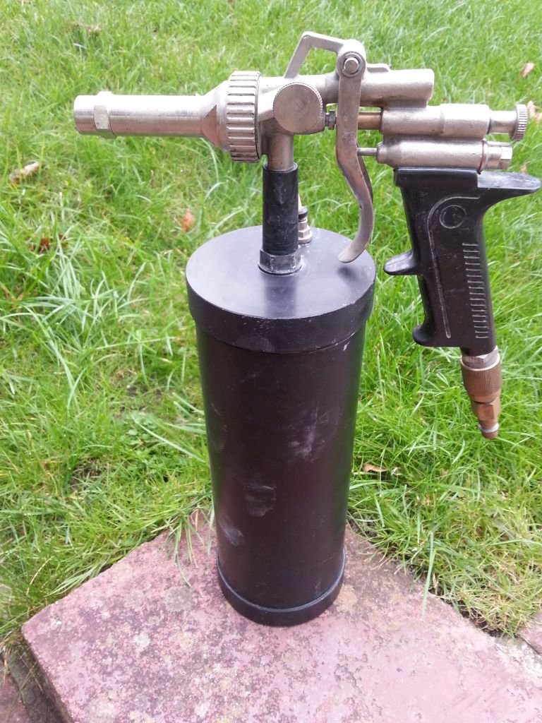

Dann werde ich mich mal ans Werk machen:

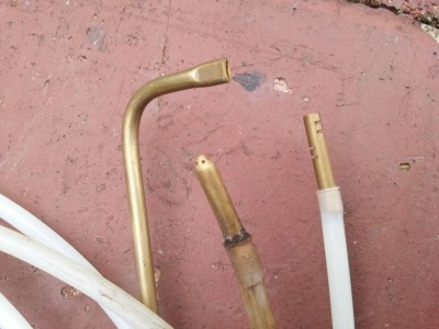

Ich habe solch eine Pistole und damit bisher noch nie Mike Sanders verarbeitet.
Bekommt man das Fett denn da jemals wieder raus, oder ist die dann nur noch für das Fett geeignet?
Druckbecherpistole zum Verarbeiten von ganzen normales Kartuschen
Die vorhandenen Düsen
Als Alternative zu Mike Sanders könnte ich ja auch Fluid Film NAS verwenden. Das ist dann auch nicht so aufwendig zu verarbeiten, muss halt regelmässig wiederholt werden.
Der Link im Workshop Verzeichnis zum Thema Mike Sanders funktioniert leider nicht mehr.
Was meint Ihr?

Wolfgang *136 hat geschrieben:Dann werde ich mich mal ans Werk machen:
Hallo Wolfgang,
entweder das Fett noch heiss ausleeren oder/und die Reste mit einem Heißluftfön erwärmen und rauslaufen lassen, geht gut!! Auch das Ventil mit dem Fön erhitzen und durchhblasen, kein Problem.

Hallo Wolfgang,
Freunde von mir haben mal versucht ihren T3 mit Fluid Film zu konservieren. Das Zeugs bleibt nicht mal einen Winter aktiv. Im dritten Jahr haben sie dann Mike Sanders eingebracht - seit dem ist Ruhe - sogar beim T3.
Ich habe gleich Mike Sanders genommen. An den Löchern wo es jetzt nach und nach raus schwitzt, kriecht es sogar auf der lackierten Blechfläche aufwärts. Ich finde das beeindruckend genug.
Zu Deiner Pistole: Ob die Pistole geeignet ist, kann ich nicht sagen. Ich habe die, die der Mike auch selbst verkauft. Was mir auffällt: Stecke die Düsen so weit wie möglich in den Schlauch. Der Schlauch wird warm und weich und schwups - ist die Düse futsch. Die Mike Sanders Düse hat auch nach hinten gerichtete Schlitze.
Testen kannst Du die Düsen in einer PET Flasche. Nur nicht mit den Fingern anfassen!
