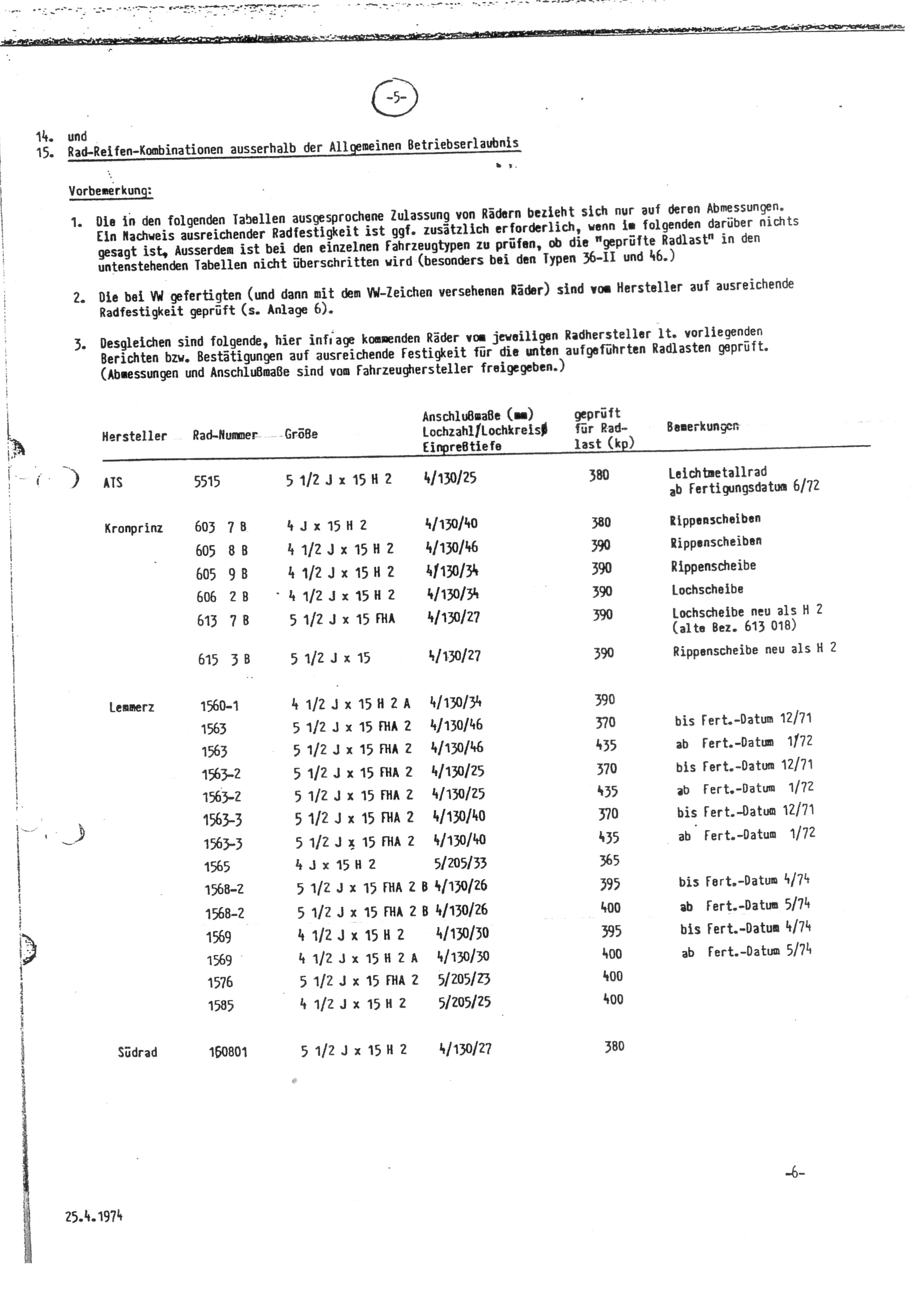

Also Robin, irgendwelche Felgen sind's dann doch nicht. Bei einschlägigen Teileverkäufern werden Felgen in der Größe für den T2 angeboten. Und da geh ich dann mal davon aus das die auch zulässig sind. Lt. meinem Reifenhändler sind die Reifen ebenfalls für den Bulli, zumal die Ausgesuchten einen Gewichtindex von 97 haben. Was ja ebenfalls passt. Und so schlecht sehen sie gar nicht aus, find ich.
- Beiträge: 6660
Re: Felgengröße zulässig
Naja, sind Felgen für Scheibenbremsen (Lüftungslöcher) - sieht jeder von weitem, dass da was nicht stimmt...SilkeB hat geschrieben:... Und so schlecht sehen sie gar nicht aus, find ich.
Pasen die überhaupt auf Trommelbremsen und in den Bulli Radkasten? (Stichwort Einpresstiefe)

Robin
- Beiträge: 664
- Registriert: 23.01.2005 13:46
Das ist eine Nachfertigung von einer Felge, wie es sie z.B. von Lemmerz für den Porsche 356 gab. Zumindest bei der Originalfelge würde die Tragfähigkeit nicht ausreichen, siehe Datenblatt.
Ich will dir die Felgen jetzt nicht ausreden, aber tue dir einen Gefallen und sprich deine Felgenwahl vorab mit deinem TÜV ab. Wenn erst mal die Räder montiert sind, ist erstens das Geld für die Montage und Wuchten weg und zweitens wird's schwierig, die Felgen wieder zurückzugeben, falls du sie nirgends eingetragen bekommst.
Bei den Reifen gebe ich dir Recht, die sind von der Traglast her ausreichend.
