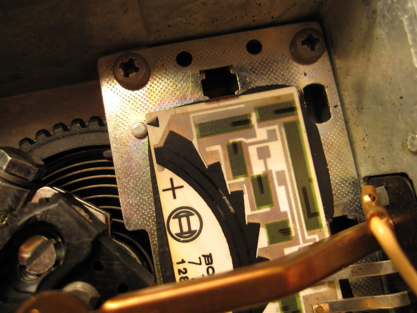

Das da: Wenn die Leiterbahn durchgeschliffen ist, dann ist es vorbei.BerndDerBus hat geschrieben:Aber was soll daran kaputtgehen?

Merci fürs Bild!
Und die ist in jedem Bosch-LMM anders und nicht als Ersatzteil lieferbar oder nachbaubar?

Hi Bernd,BerndDerBus hat geschrieben: Und die ist in jedem Bosch-LMM anders und nicht als Ersatzteil lieferbar oder nachbaubar?
leider sind die Platinen wirklich unterschiedlich.
Ich habe die mal mit den vom 2l Manta verglichen.
Die haben andere Widerstandswerte. Und nachbauen ist nicht so einfach, da habe ich auch schon mal drüber nachgedacht.
Ich bin eigentlich zu dem Schluss gekommen, dass man da einen neuen Heißfilm Luftmassenmesser nehmen muss und dann mit einem Microcontroller auswerten
und dem Steuergerät den alten Luftmengenmesser vorgaukeln.
Aber das ist alles nicht ohne, da man ja erst einmal einen Adapter von rund auf eckig bauen muss und dann noch die Microcontroller Programmierung.
Und dann auch noch die Sache im Praxisbetrieb auswerten.
Das halte ich im Prinzip für machbar, aber würde nicht billig werden.
Ich denke, dass man bei rund 450€ landet, aber unter der Voraussetzung, dass mindestens 5 Leute mitmachen.
