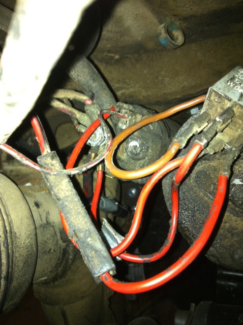

Die Verbindung ist da. Nachdem ich mir beim Messen nochmal die Verkabelung des Anlassers angesehen habe, habe ich festgestellt, das ein 6 mm2 rotes Kabel nicht auf dem Steckkontakt neben dem rot-weissen Kabel saß, was zum Doppelrelais geht. Das Kabel hat Zünd +. Mit dem Kabel 'drauf konnte ich auch die folgenden Prüfschritte durchführen. Ist das im Bereich des Anlassers so jetzt richtig verkabelt (s. Foto)?

Dein Anlasser ist auch nicht mehr original verdrahtet, da scheint schon mal jemand ein Entlastungsrelais für das Zündschloss angebracht zu haben.
Das ist jetzt nix schlechtes, aber das Relais scheint mäßig schön montiert zu sein.
Du musst bedenken, dass in dem Bereich alles ungesichert betrieben wird.
Wenn da ein Kurzschluss ist, dann brennt der Bus auch recht schnell.
