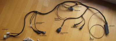

Hier noch mal ein Bild von einem Kabelbaum mit allen Anschlüssen:
Neu aufgebauter Kabelbaum
Es sind im Bus auch fast alle Stecker auf den Ersten Blick zu finden.
Ein wenig versteckt liegen Massestern, Zusatzluftschieber und Thermozeitschalter.
Die liegen versteckt unter dem Luftsammler.

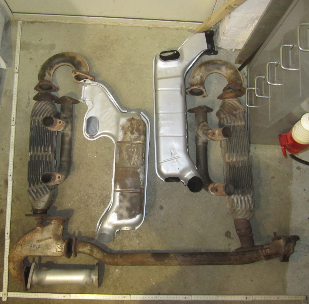

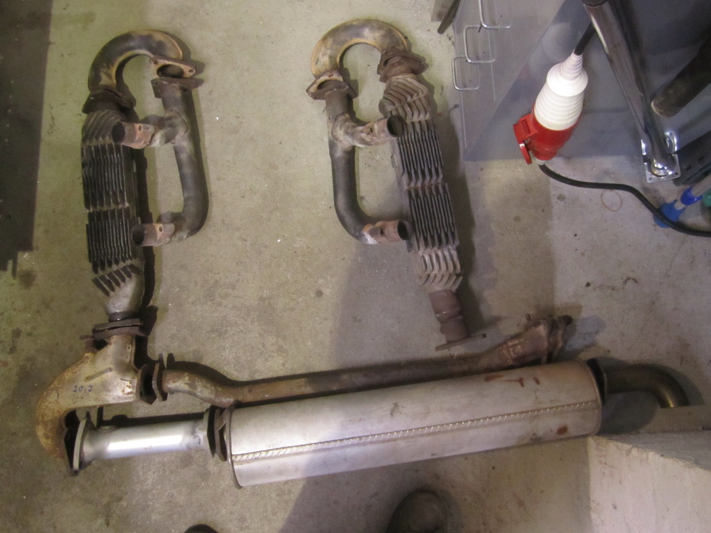

Hier noch einmal Bilder Zur Auspuffanlage. Die Ummantelungen der Wärmetauscher habe ich gerade abgebaut, um die zu überarbeiten.
Das Kat Ersatzrohr ist selbst gebaut, damit der Endtopf vom T3 Wasserboxer endlich auch mit dem Auspuffrohr in die richtige Richtung schaut.
Das hat sonst im 45° Winkel gen Boden geschaut.

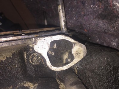

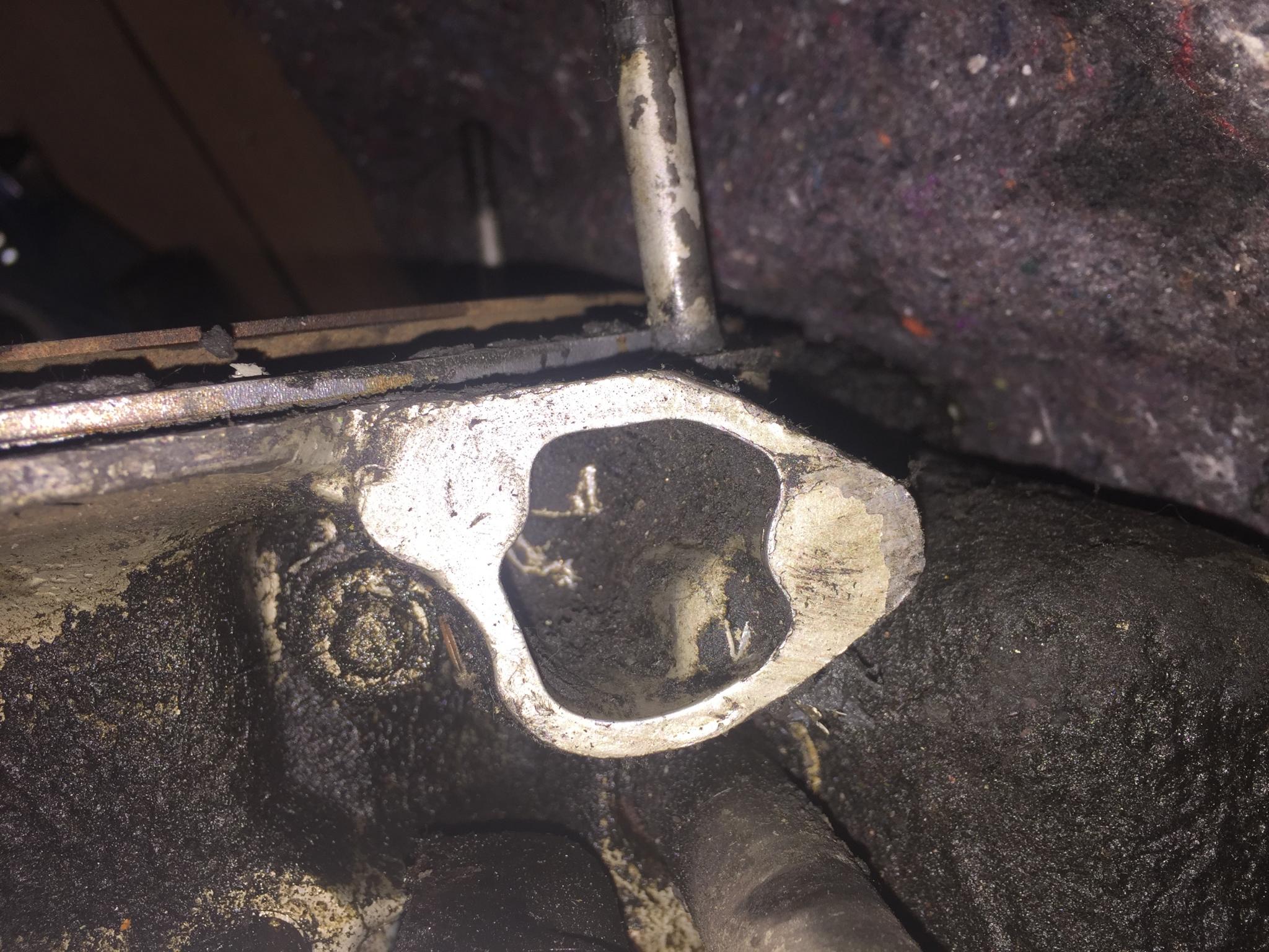

gehört vielleicht nicht ganz hierher, hab aber nichts passendes gefunden. Hab nen GD Motor der in USA auf Doppel-Solex umgerüstet wurde (also US-Reimport) Die Kraftstoffpumpe ist elektrisch, nicht mehr Original und total vermurkst angebracht, ganz zu schweigen von der Verkabelung. Ich hab noch ne Originale mechanische Pierburg-Pumpe aber das GD-Motorgehäuse hat aber nicht den entsprechenden Flansch, der ist nur angedeutet, ohne Bohrung. Könnte man das umrüsten?
Mit freudlichem Gruß
Olaf
Beiträge: 5022
Re: [Workshop] US Einspritzer
Levi's hat geschrieben:Ich hab noch ne Originale mechanische Pierburg-Pumpe aber das GD-Motorgehäuse hat aber nicht den entsprechenden Flansch, der ist nur angedeutet, ohne Bohrung. Könnte man das umrüsten?
Hi Olaf,
du kannst die Bohrung im Gehäuse machen. Aber eigentlich nur bei ausgebauten und zerlegten Motor.
Du musst ja "garantieren" dass keine Alu Späne in den Block geraten.
Ich glaube du bringst lieber die Verkabelung und Befestigung der Benzinpumpe in Ordnung.
Das sollte ja in 2-5 Stunden erledigt sein.
Dann noch eine Sicherheitsabschaltung nachrüsten und alles ist perfekt.
Z.B.:
http://www.csp-shop.de/cgi-bin/cshop/fr ... sort=&all=
Die Bohrung öffnen würde ich wenn überhaupt nur, wenn der Motor gerade komplett zerlegt wird.
Und selbst dann würde ich wieder zu einer elektrischen Pumpe tendieren.

Hallo Thomas,
besten Dank für deine Antwort. Der Motor wird demnächst überholt, ist schon ausgebaut. Aber ich werde wohl wie Du rätst den AmericanDressing-Salat in Ordnung bringen, soll ja auch wesentlich besser sein als die mechanische Variante, mit der es ja nicht getan ist. Die Bohrung und das Innenleben für den Antrieb fehlen ja auch noch oder?

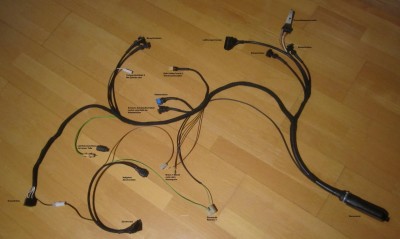

Hier mal ein Bild von einem neu aufgebautem Kabelbaum für den 79ger mit G-Kat:
Kabelbaum 79ger Modell mit G-Kat
