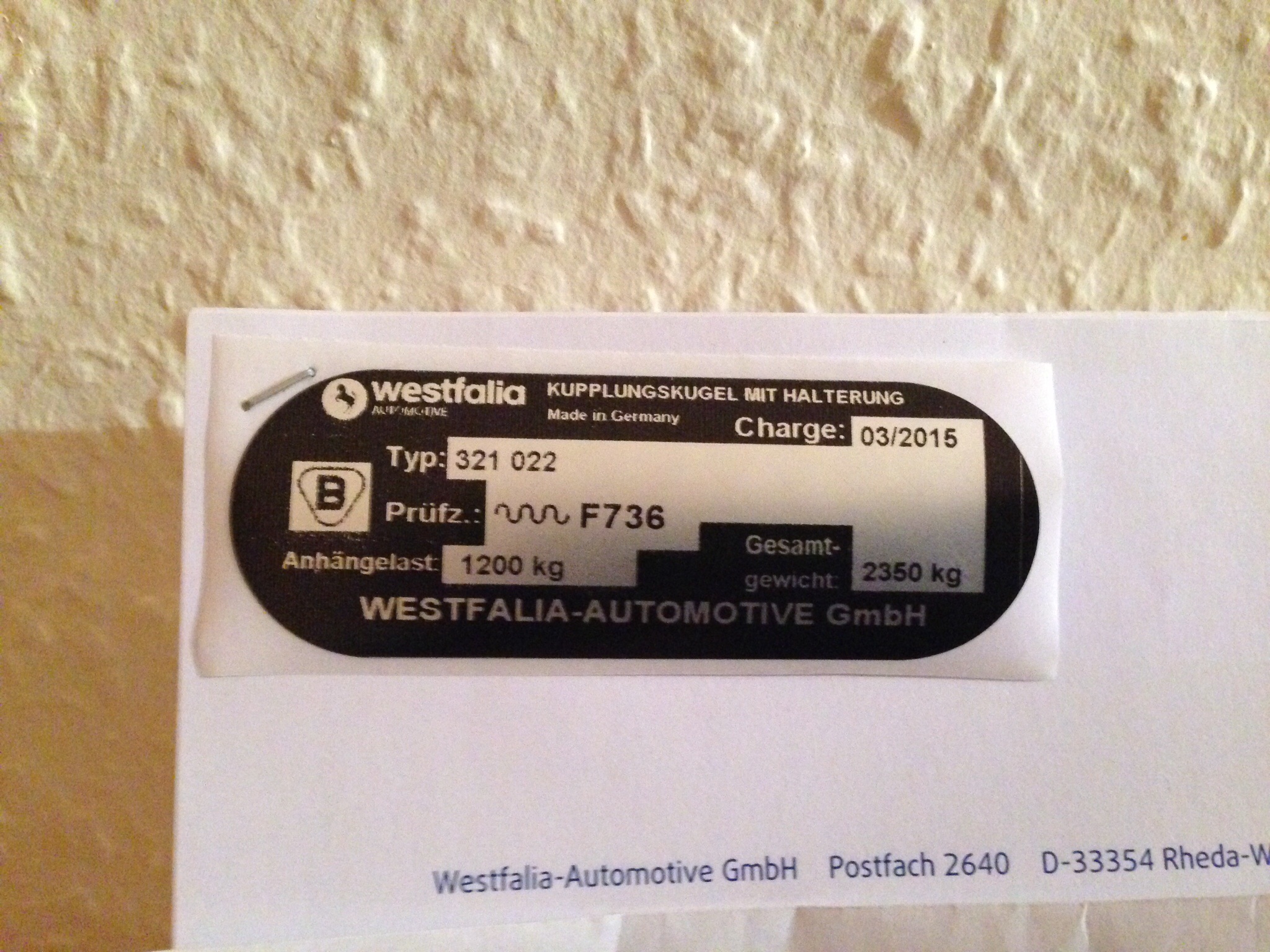

Hi zusammen,
Falls hier jemand ein Typenschild für eine Westfalia Anhängerkupplung
benötigt.....
FAQ bei Westfalia im Internet aufsuchen....dort steht:
" Sie benötigen ein neues Typenschild?
Gerne schicken wir Ihnen ein neues Typenschild zu, sobald eine eidesstattliche Erklärung einer Werkstatt bei uns vorliegt, die unter anderem die Identität der Anhängevorrichtung enthält.
Das Kraftfahrt-Bundesamt traf die Entscheidung, dass die direkte Lieferung von Typenschildern an den Fahrzeughalter leider nicht mehr gestattet ist.
Um Ihnen diesen Vorgang zu vereinfachen, erhalten Sie hier eine eidesstattliche Erklärung für Ihre Werkstatt, die Sie dann bitte ausgefüllt an die Fax-Nr. +49 (0)5242-907239 faxen.
Sobald uns das ausgefüllte und mit einer rechtsverbindlichen Unterschrift versehene Formular erreicht, werden wir das Typenschild unverzüglich an Ihre Werkstatt versenden.
Die Bearbeitungsgebühr für diesen Service beträgt 20 € inkl. Mehrwertsteuer".
Dienstags an Westfalia gefaxt und Mittwochs war das Typenschild da.....aber....
