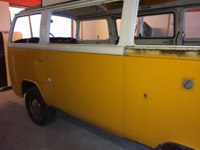

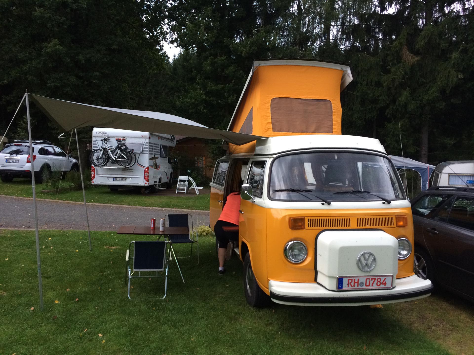

Hi zusammen,
abei ein paar aktuelle Bilder vom Sommer letzten Jahres und von letzter Woche. Auf dem ersten Blick sieht er ja ganz gut aus, aber auf dem zweiten Blick sieht mann, dass der Vorbesitzer irgendwann in den 90er Jahre das weiss selbst nachlackiert hat.
Das ist nicht ganz so toll geworden. Ausserdem sind gerade zwei neue Kniebleche reingekommen und die hinteren Radläufe wurden auch gemacht. Im Zuge dessen kommen alle Dichtungen neu rein und die kleinen wanzigen Stellen an den Steitenfenstern werden auch
beseitigt. Möchte jetzt "Nägel mit Köpfen" machen und deshalb wird es eine Komplettlackierung.
Ich muss gestehen, dass mit die Bilder des Amazon schon gut gefallen. Das ist mit Acryl und Klarlack. Glänzt auch nicht so übertrieben wie ich gedacht habe.
Bin immer noch hin und her gerissen mit dem Klarlack. Wasserlack werde ich auf jedenFall nicht nehmen.
