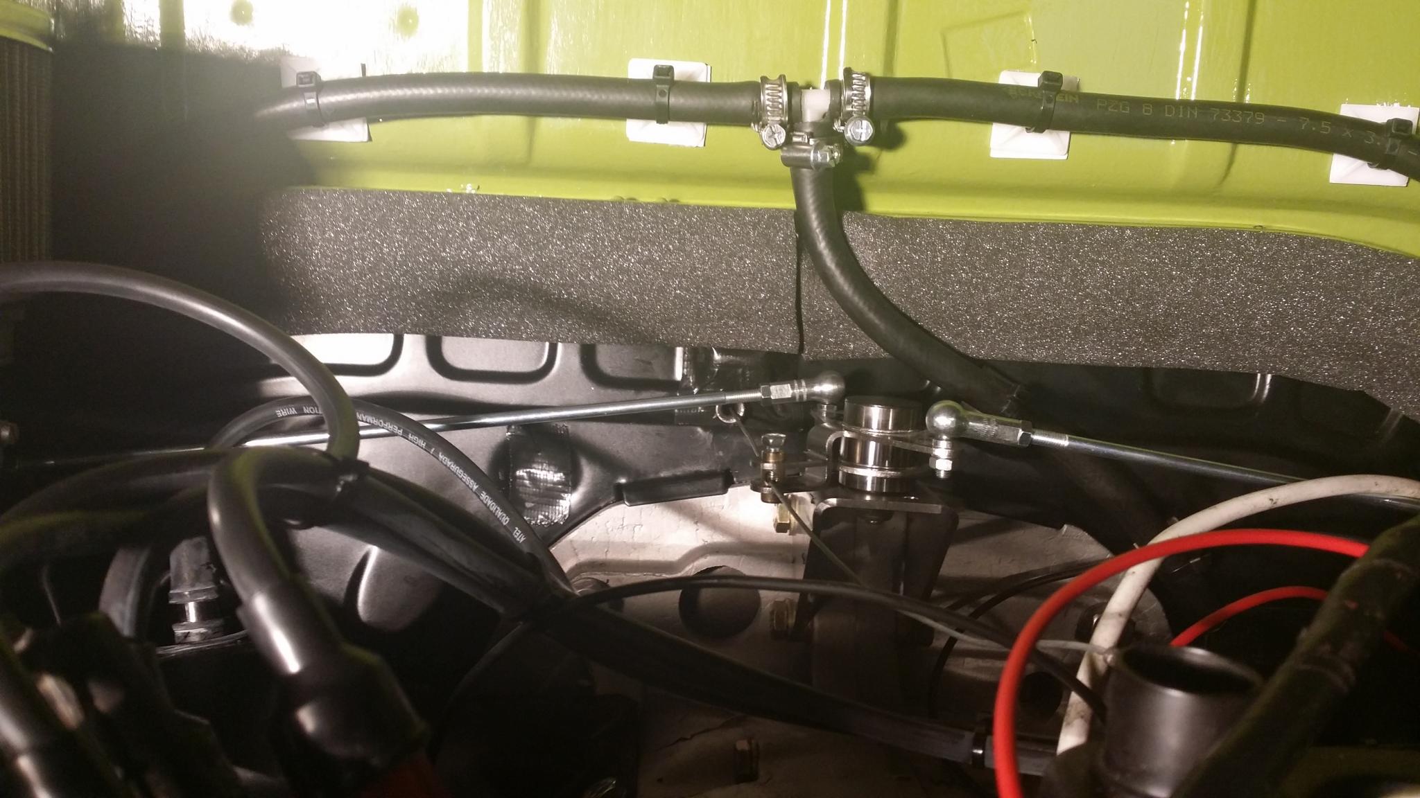

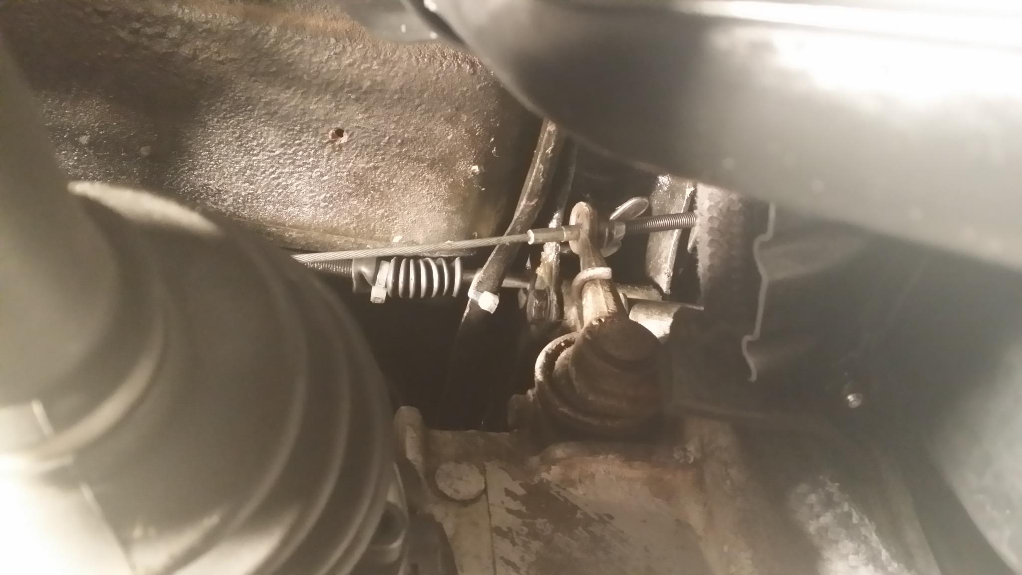

ich habe nun meinen Gaszug am Gestänge angebracht. Ein Loch mit 9mm durch das hintere Blech gebohrt und das Führungsrohr welches auch vorne verbaut ist, etwas gekürzt und durchgeschoben. Den Führungsschlauch habe ich auch gekürzt, so das er am Rohr anliegt. Den Übergang habe ich zusätzlich mit einer Gummimanschette geschützt. Funktioniert!

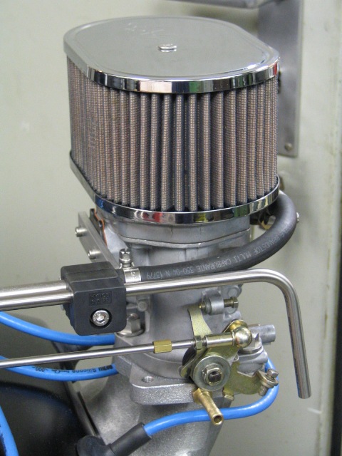

Re: Typ 4 Motor mit Doppel-Weber Vergaser - Gaszug anbringen
Bei meinem sind an beiden Ansaugstutzen an Zylinder 1 und 3 Abgänge angeschweißt worden die über ein T-Stück miteinander verbunden sind. von da aus gehts dann auf das Rückschlagventil.

Westy 79 hat geschrieben:Hallo Eric,
Off Topic: An alle Weber-Fahrer: Wo habt Ihr den Unterdruckschlauch des Bremskraftverstärkers angeschlossen?
Seid Ihr am linken Vergaser mit einem T-Stück weg zum Bremskraftverstärker??
Danke!
Gruß, Ingo
Hi Ingo,
das Thema war schon mal und zwar HIERund HIER.
Grüße aus der Pfalz
Tom

Dank Euch,
d.h. es müssen also Späne fliegen. Hatte gehofft, ich könnte das Gehäuseentlüftungssystem missbrauchen...
Toms Lösung mit den Einschraubstutzen ist natürlich eine saubere Sache, doch gibt es die Stutzen nicht als Kauf- (Norm-) Teile? Z.B. vom Hersteller NORMA o.ä.?
Gruß, Ingo

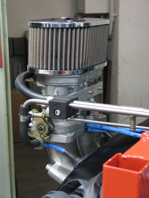

Hi Ingo,
ich habe den Unterdrukschlauch am linken Vergaser, siehe Bild.
Eric
Eric
gruenerbulli.de

Hi Tom und Eric,
vielen Dank für Eure Infos.
mir scheint, Ihr habt ziemlich unterschiedliche Innendurchmesser.
Tom hat 5mm, der Anschluss von Eric scheint einen recht viel größeren Innendurchmesser zu haben.
Gibt es dadurch Performance Unterschiede - bei der Bremsleistung / beim Ansaugverhalten der Vergaser?
Welcher Durchmesser ist zu empfehlen?
Wirkt sich der Anschluss an EINEM Vergaser negativ auf die Leistung / Temperaturverhalten o.ä. aus?
Danke!
Gruß, Ingo

Hallo Ingo,
ob es Performance Unterschiede gibt oder welcher Durchmesser ist zu empfehlen ist kann ich Dir nicht sagen.
Ich nehme den Unterdruck vom Ansaugstutzen Zylinder 1 und Zylinder 3 ab und es funktioniert.
Was will(st) ich (und Du) mehr?
Deine "Angst" ist unbegründet.
Grüße aus der Pfalz
