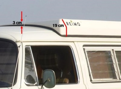

Ich dachte da an ein reimo Dach ,
Würde das von den Abmessungen passen ?

Das Bild zeigt einen T3 mit weniger gewölbten Dach.
Leider wurde in der Vergangenheit der T3 auch oft (selbst von VW) mal als T2 oder T2.5 oder T25 bezeichnet.
Es ist also nicht klar, ob Reimo Dir zusichert, dass es auf einen echten T2 passt. Ich glaube eher nicht... passt auch vom Bild nicht.
Es gab früher auch mal von Reimo ultraflache Hubdächer für den T2.

Dein Vorhaben mit einem Reimo-Hubdach wäre erst einmal auf Plausibilität zu prüfen. Ich konnte leider nicht nachvollziehen, ob die Firma da überhaupt noch in der Lage ist etwas passendes zu liefern. Bei meinem Dach habe ich nach der seinerzeitigen Montageanleitung einen Ausschnitt von 110 cm in der Länge und 104 cm in der Breite durchgeführt, wobei in den Ecken ein Radius von 8 cm berücksichtigt wurde. Auf Grund der reichlichen Dachwölbung braucht man an den Seiten insgesamt 19 cm (von der Oberkante über die Schräge bis zum unteren senkrechten Punkt gemessen). Bei Reimo ist im Katalog derzeit nur eine geringere Dachwölbung möglich, man hat nämlich das Maß von 14 cm angegeben (dann aber senkrecht gemessen). Wenn schon ein Ausschnitt von einem Schiebedach vorliegt, dann ist mir leider nicht bekannt, ob man stattdessen ein derartiges Hubdach so ohne Weiteres einbauen kann und ob die Abmessungen des Ausschnitts überhaupt passen. An den Kanten war ein Holzrahmen dranzusetzen der von oben verschraubt wurde. Beim Schiebedachausschnitt ist ja irgendwie ein Blechrahmen darunter gesetzt der stören würde und von dem man sich wohl trennen müsste. Irgendwo aus Prospekten ist mir noch ein "Universalhubdach" der Firma SCA in Erinnerung (Bezeichnung SCA 64). Einzelheiten über Lieferfähigkeit sowie Abmessungen sind mir leider nicht bekannt, da müsste man sich einmal an der Hersteller bzw. an eine Partnerfirma wenden.
