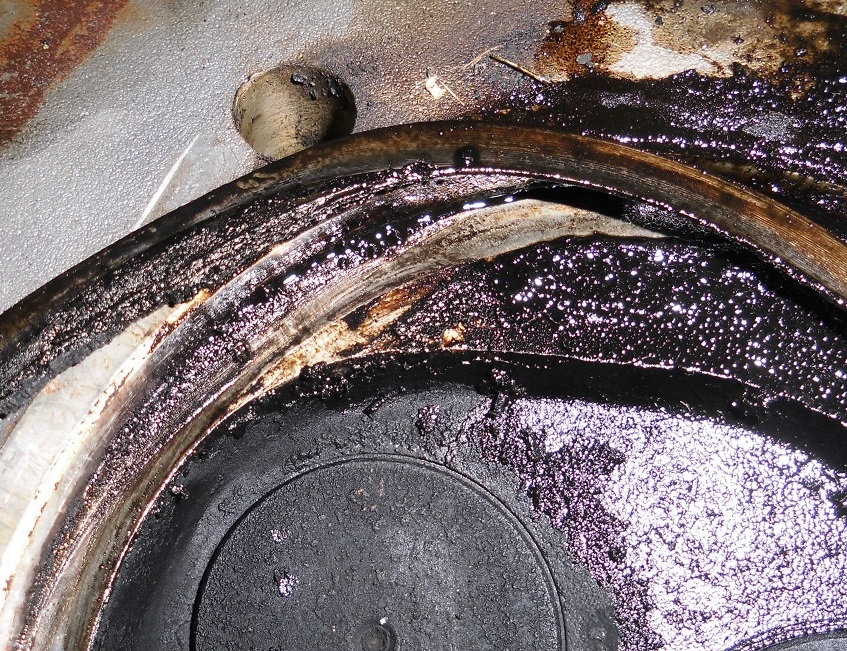

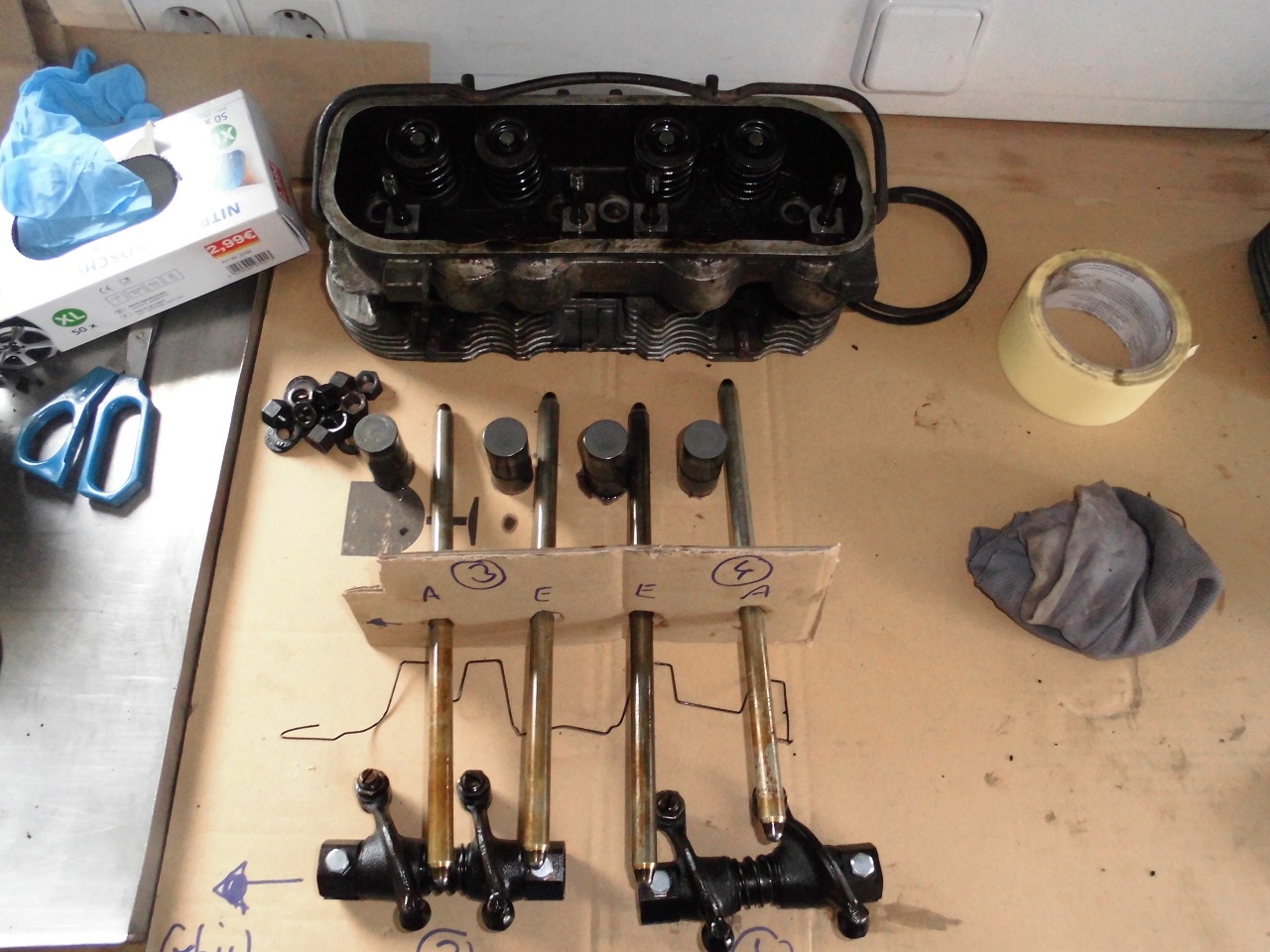

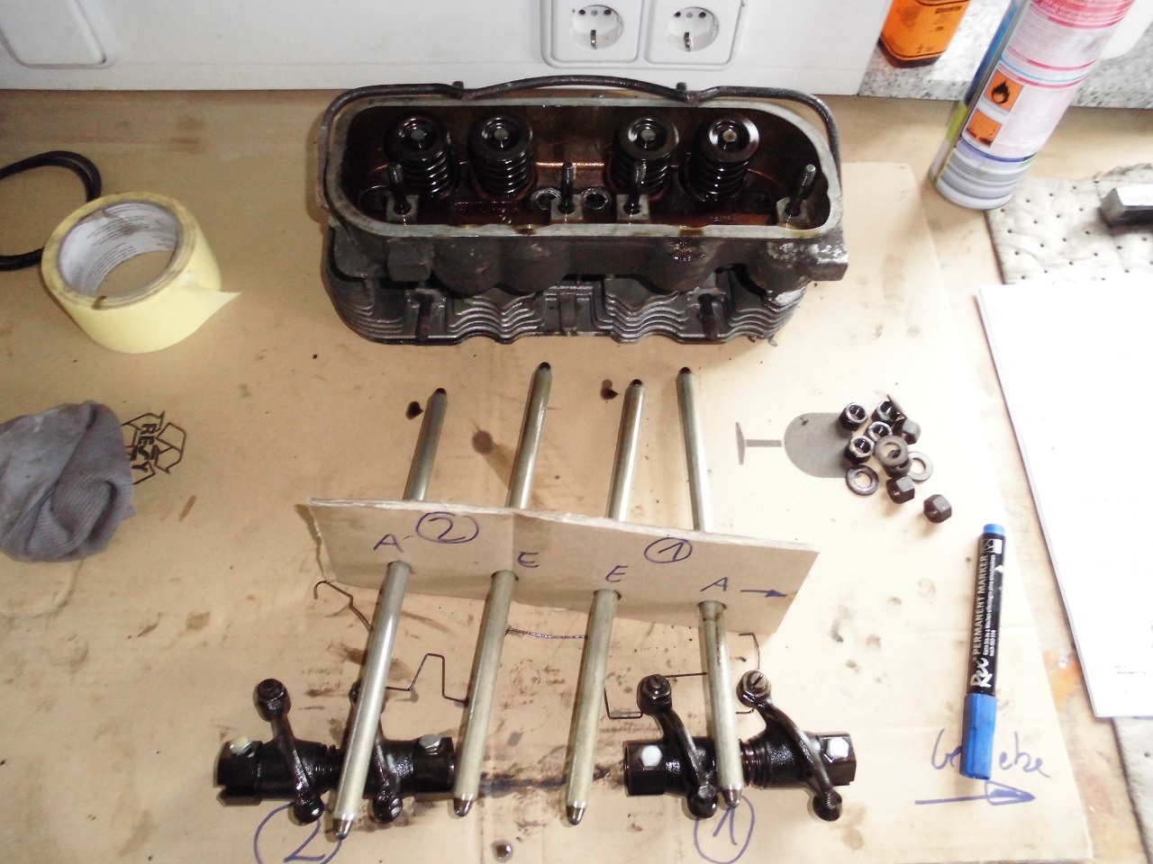

heute hab ich mit dem zerlgen weiter gemacht.
Auch hat noch ein Forumskollege vorbei geschaut und war bei der demontage eines Zylinderkopf dabei.
Man sieht das der Motor 251.000 km hat.
Das gute schon mal, ich glaub ich hab den Grund gefunden für das klappern bei Standgas.
Das Nockenwellenzahnrad hat spiel bzw. die Nieten sind locker.

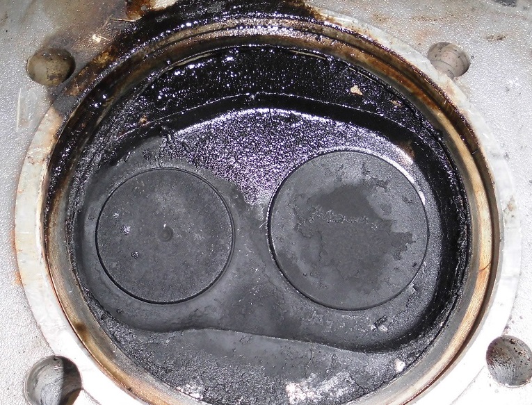

am Zylinderkopf vom Zylinder 3 & 4 ist an einem Zylinder die Kopfdichtung nicht richtig psoitoniert gewesen.
Ring ist nach innen gebogen, leider gibt es auch eine Spur dafon im Zylinderkopf wenn man den Ring weg macht.
Auch fällt auf das der Kopf vom 3 & 4 Zylinder viel mehr ablagerungen hat als der Kopf von Zylinder 1 & 2.
Vielleicht wurde der mal erneuert, auf jeden Fall haben beide die gleiche Nr. 021 101 371 S.
Sind also 1,8 L Köpfe mit 41mm / 34mm Ventilen.

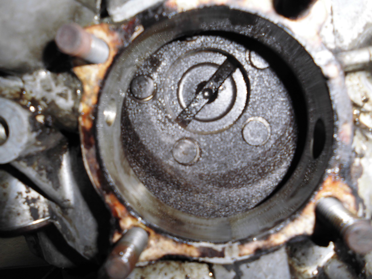

Dann zeigen alle Tassenstössel verschleiß. Wobei mir ist aufgefallen das die Stößel von den Einlassseite immer mehr ballig nach innen eingelaufen sind.
