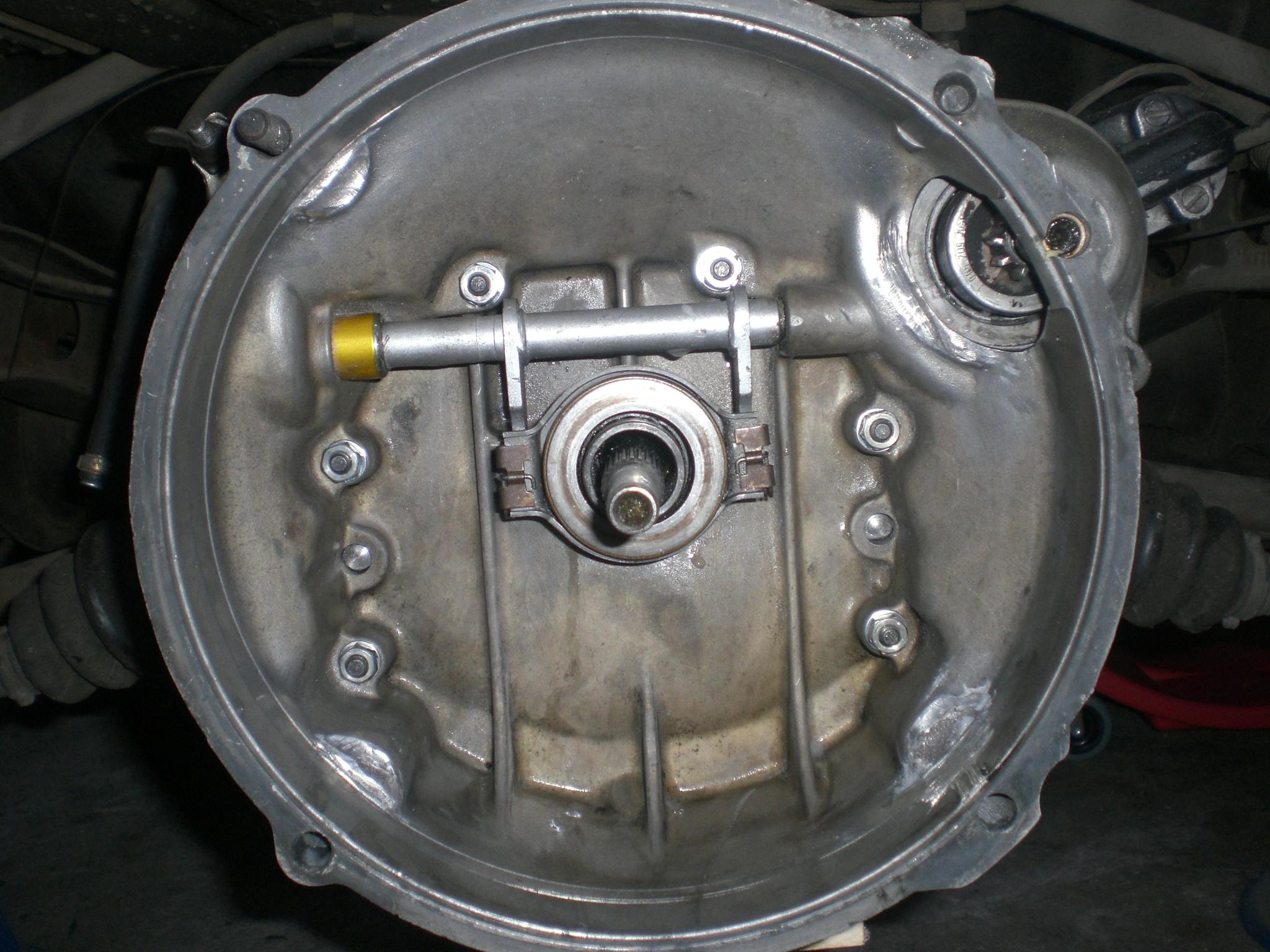

Da Du offenbar T2a-Fahrer bist, hast Du vermutlich kein Typ4 mit dem entsprechenden Getriebe drin gehabt, das ist nämlich alles zu lang für den T2a. Also hast Du entweder, wie vom Dani beschrieben, eine 215er Schwungscheibe und Kupplung am Typ4 oder Deine Kupplungsglocke wurde bearbeitet, so dass die 228er Schwungscheibe und Kupplung rein passt. Das ist leicht zu erkennen, sieht dann etwa so aus:
Am Besten misst Du einfach die Schwungscheibe nach.
Die Eingangswelle solltest Du auch nachmessen, die falsche Kombination hält nicht besonders lange... Da gab es mal einen Fred zu, musst Du mal suchen.
Ach ja, der Anlasser vom T2a (-Getriebe) passt nicht an die 228er Schwungscheibe, der muss dann auch gewechselt werden. Wenn Du also diese Kombi hattest, und jetzt mit 1600er auf 215er Schwungscheibe wechselst, passt der Anlasser vermutlich nicht mehr.

Huiii Klaus,
das ist das erste Mal, dass ich sehe, dass eine T2a-Glocke unfallfrei für einen Typ4 aufgefräst wurde
Ich war mir sicher, dass das nicht geht...

Hi Dani,
da muss man tatsächlich sehr vorsichtig sein, wenn man die Glocke auf ein paar µ herunterfräst
. Ich kenne aber noch ein paar Leute mehr, die das geschafft haben.
Klaus
Klaus
