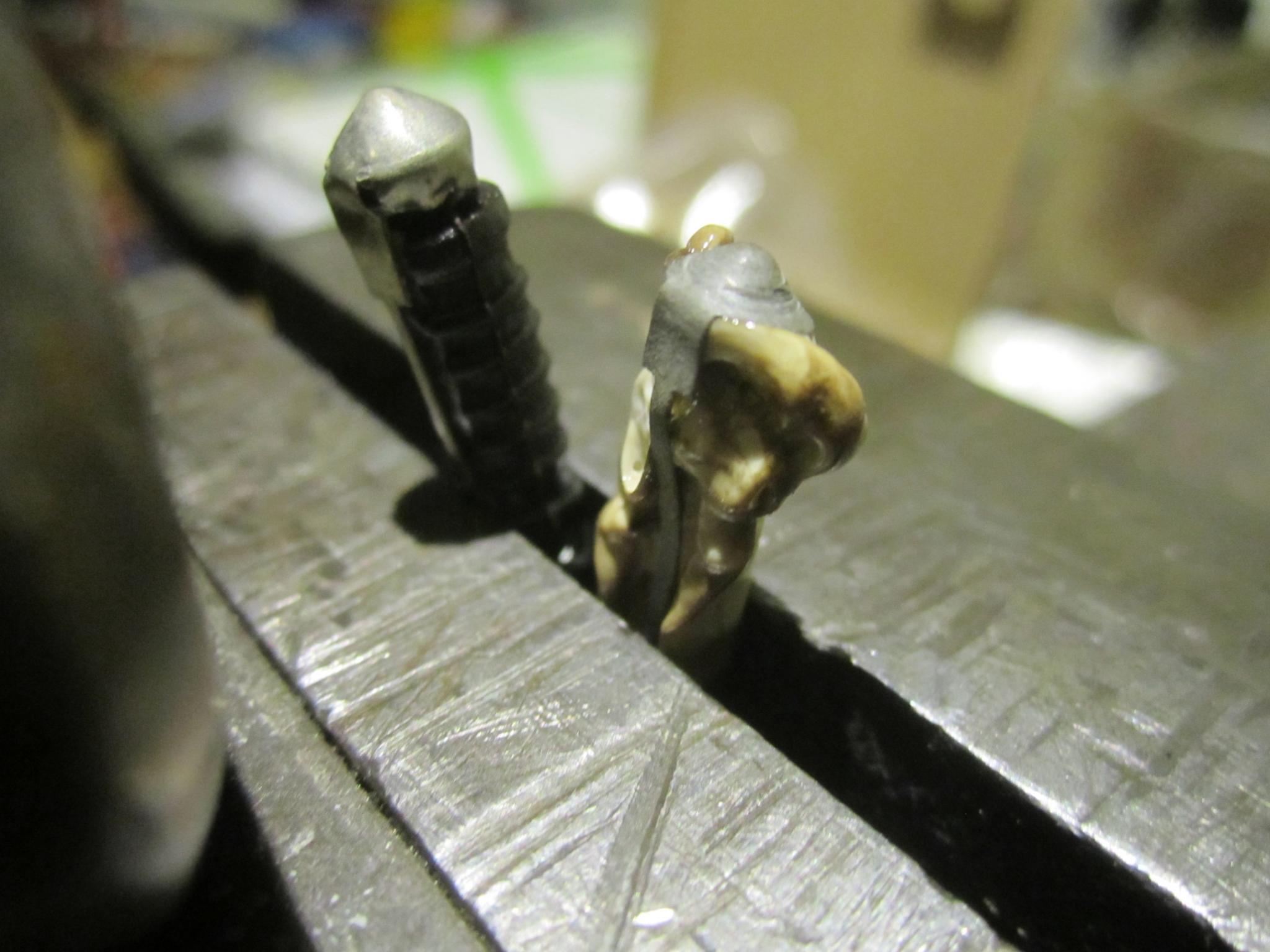

Ich habe eben mal eine Plastik Sicherung gegen eine Braune 8A Sicherung antreten lassen:
Hier das Ergebnis Der Gegner war ein Heißluftföhn.
Dann habe ich die Sicherung noch einem Stromtest unterzogen:
8A klaglos überstanden
20A nach rund 5 Sekunden unterbrochen.
Also alles OK.
