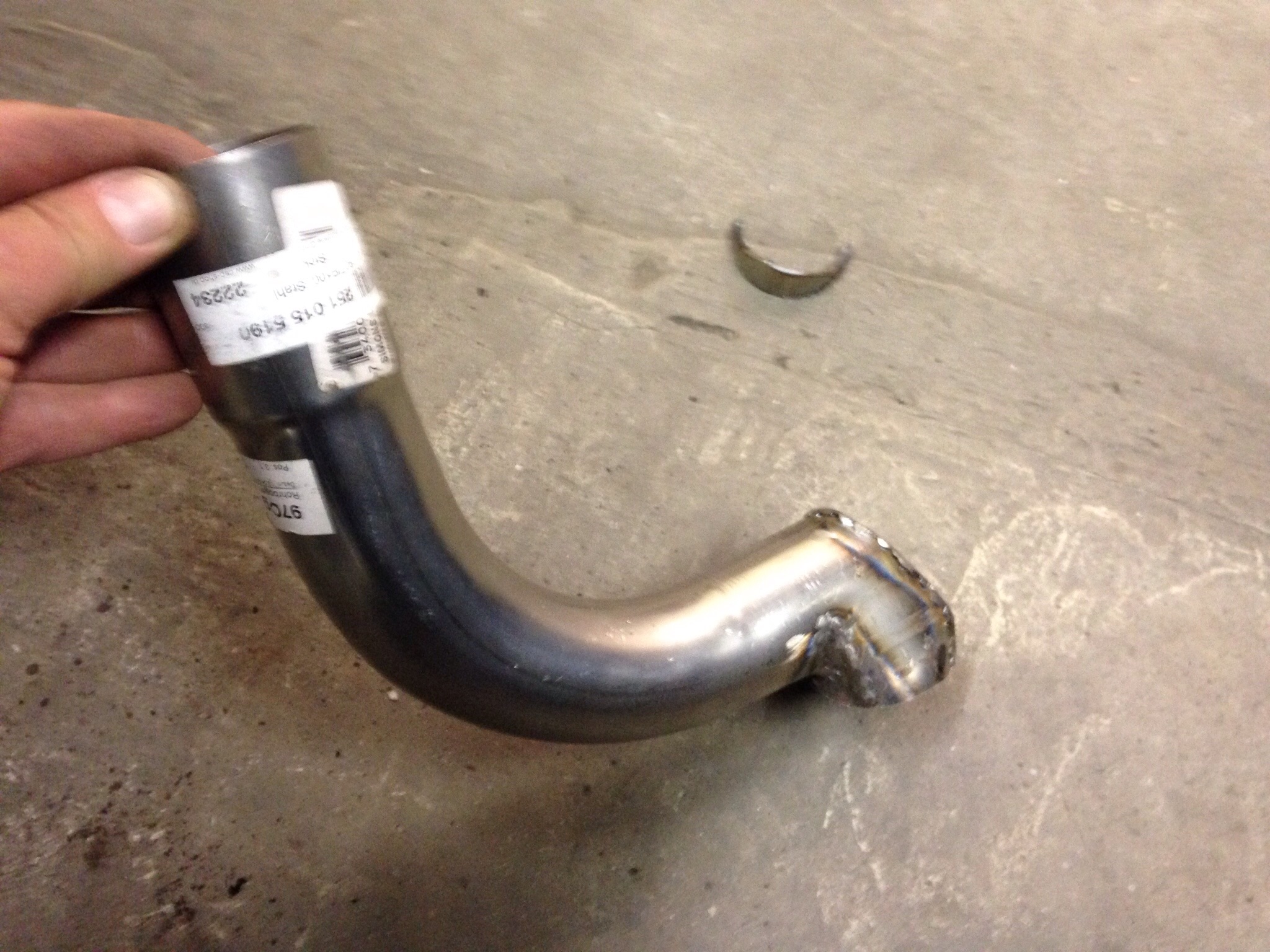

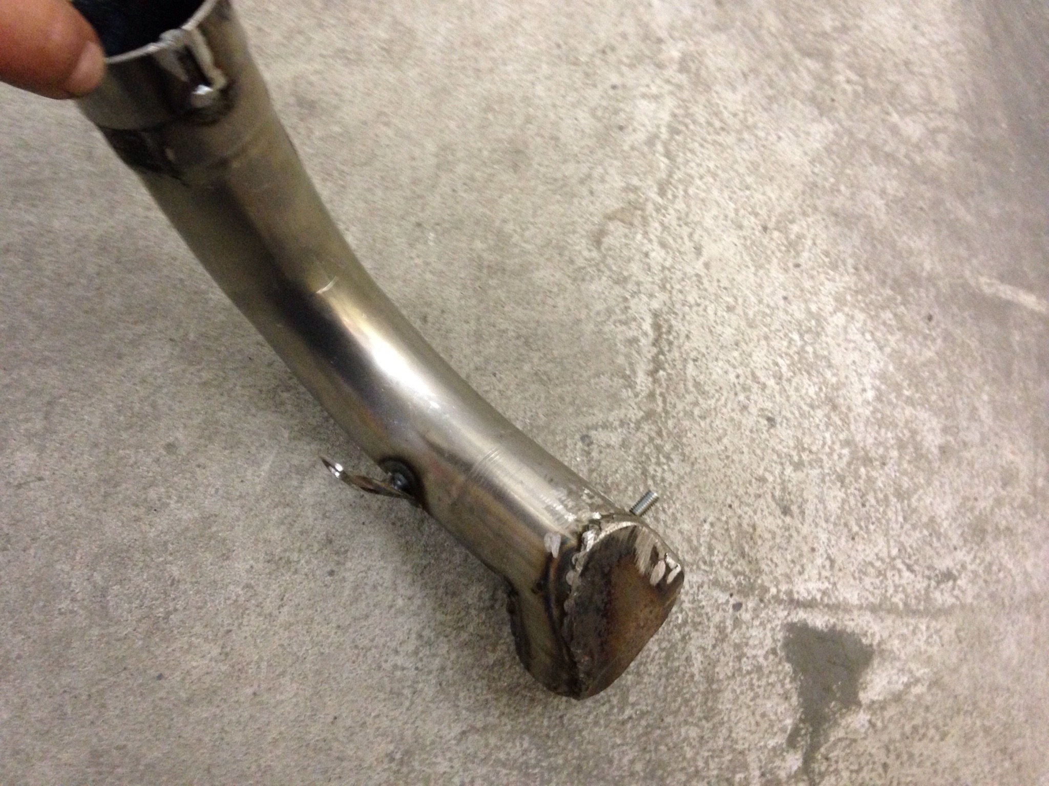

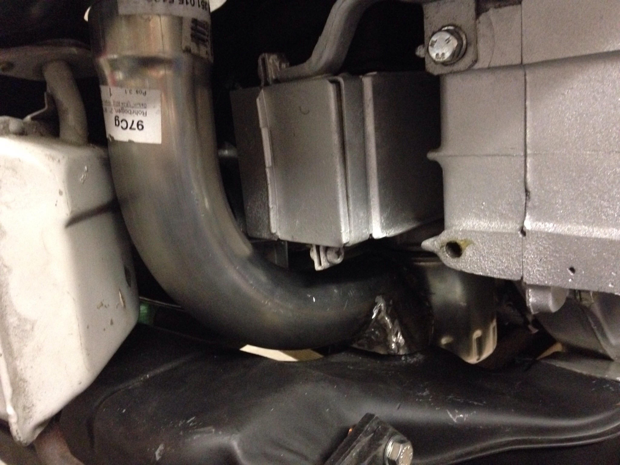

Habe mir heute Abend das fehlende Heizrohr selbst gebaut, dazu waren nur ein wenig Kreativotät und ein 90 Grad Rohrbogen von CSP erforderlich. Bin sehr zufrieden, der ganze Spaß hat keine 10€ gekostet.
