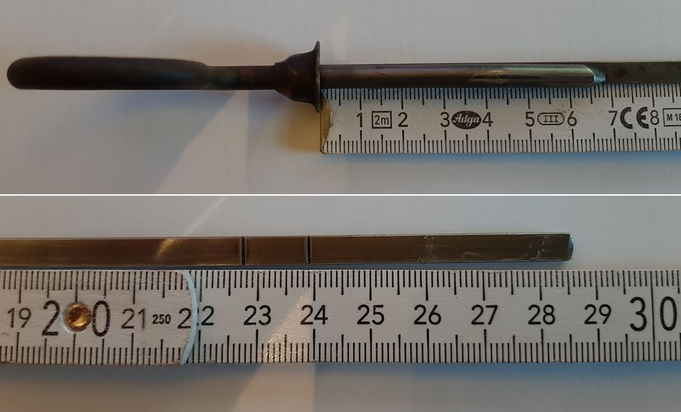

Länge Ölpeilstab Typ4
slashman78
Beiträge: 416
Registriert: 09.01.2008 08:06
Re: Länge Ölpeilstab Typ4
Beitrag von slashman78 »
Soooo sieht das bei mir auch aus :thumb:
Ich kann mir jetzt nicht vorstellen, dass VW da was großartig geändert hätte. Der Grundaufbau des Motors wird wohl der gleiche sein. Somit übernehme ich die Werte einfach mal. Ich danke dir.
Sascha

ich habe bei meinem Bus warscheinlich auch einen falschen Peilstab verbaut. Kann mir jemand die Länge der Markierungen von einem Motor mit dem Kennbuchstaben GD und GE nennen?
Beiträge: 5188
Ich poste hier mal Michael sein Bild mit der korrekten Länge des Peilstabs für Typ4 Motoren, bei den Motoren wo der Peilstab durch den Gebläsekasten geht.
Im Prinzip stimmt das mit Jan seinen Angaben überein, da auf diesem Bild vom Kragen des Peilstabes aus gemessen wurde.
Der wird aber ja noch ein paar Millimeter auf das Peilstabrohr geschoben.
