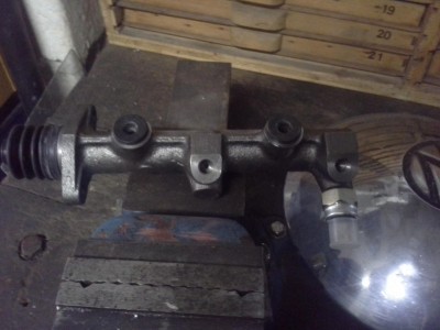

Hello hab da noch ne frage... bin gerad beim zusammen bauen...
Der Hbz hatt zwei Anschlüsse. .. wo bei einem das innere loch etwas größer ist... was hat das für einen grund?
Brauch ich da kein Rückschlagventil für hinten?
Wer hat ne Scheibenbremse ohne bremskraftv. Und kann mir sagen wie die die verschalten ist?
Weil links vore und rechts hinten auf einen geht doch nicht ? Oder?

Re: t2a achse auf t2b scheibenbremse umbauen??
Hallo Jakob,
http://www.michaelknappmann.de/bulli/mi ... _15-1.html
http://www.amescador.nl/documenten/VW_T2_%20BUS%20.pdf
Gutes Gelingen
Mittels dieser TM sollte sich das klären lassen:jakob hat geschrieben:Der Hbz hatt zwei Anschlüsse. .. wo bei einem das innere loch etwas größer ist... was hat das für einen grund? Brauch ich da kein Rückschlagventil für hinten?
Bitte einmal den Ersatzteilkatalog (S 193) schauen, da gibt's Bilder dazu.jakob hat geschrieben:Wer hat ne Scheibenbremse ohne bremskraftv. Und kann mir sagen wie die die verschalten ist?
Das sollte der TM bzw. dem Ersatzteilkatalog zu entnehmen sein.jakob hat geschrieben:Weil links vorne und rechts hinten auf einen geht doch nicht ? Oder?
Gutes Gelingen

Perfekt antwort danke..
Noch mal für die dummen wie mich zur Wiederholung. ..
Die bohrung is zur drosselung da ja scheibe un drommel auf einen
Die verschaltung ist vorderanschluss für hinten links und rechts.....
Und ja ich brauch ein venti direkt am hbz da ich ja keinen bremskregler habe
Alles richtig?? Lg
Alles richtig?? Lg

Würde mir vl jemand meine annahmen bestätigen? Oder verneinen. ...
Zur Sicherheit. .. is doch die bremse
Vielen dank Jakob
Vielen dank Jakob
- Beiträge: 7801
Hallo Jakob,
bei derartigen Sicherheitsteilen verweise ich nur auf die zur Verfügung stehende Literatur und das habe ich bereits getan. Mit anderweitigen verbindlichen Hinweisen halte ich mich aus verständlichen Gründen zurück.
... außerdem darf ich die Nachrüstung eines Bremskraftreglers anraten... der Sicherheit wegen...
