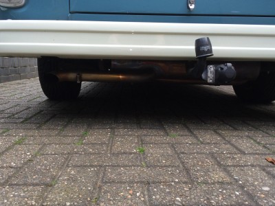

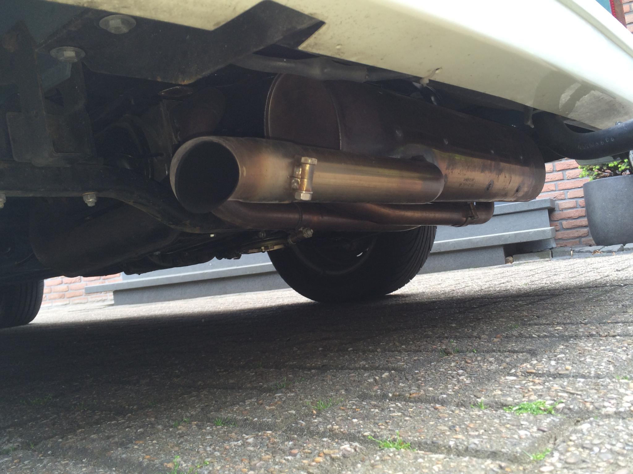

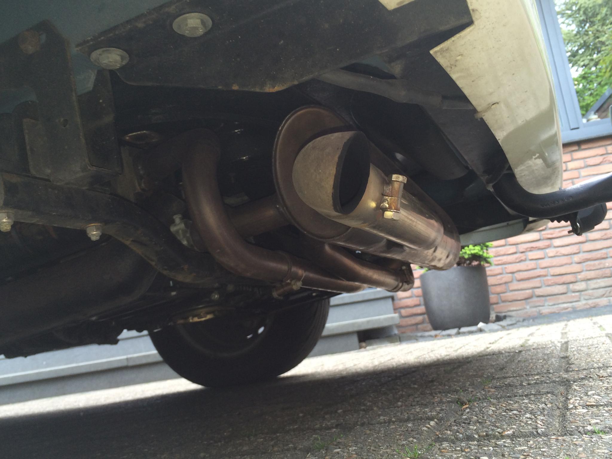

Re: Auspuff eintragen Typ 1 mit H Kennzeichen
Hallo Torsten,
danke für die Bilder,
glaub meine AHK sieht ähnlich-gleich aus..Westfalia??
Da ist doch aber mehr als genug Platz..da wundert es mich schon,daß man sich da beim Hersteller so verschlossen zeigt und nicht sagt, z.B. mit der und der AHK paßt das, mit der eben viell. nicht
hm.
Die Entscheidung fällt echt schwer, vor allem mich von 1700DM zu trennen, fällt total schwer

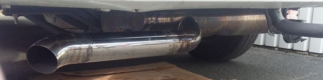

Hallo Matthias,
ich habe jetzt ein ähnlich gelagertes Problem wie Du vor einigen Jahren und habe mich heute ans Forum gewandt, als Neuling. Hallo an alle !
Mein Fahrzeug ist ein 1974er T2B, der als Wohnmobil das H-Kennzeichen hat. Der Motor ist ein Typ1-Motor AD, der leicht leistungsgesteigert ist (Hubraum nun knapp 1,8 l, mit einhergehenden weiteren kleinen Änderungen z.B. im Vergaser). Der Motor ist äußerlich unauffällig und erscheint original, die Änderungen sind ohne weiteres nicht erkennbar.
An den Motor angebracht ist ein Vintagespeed Sport-Auspuff. der dem Vintage Speed Edelstahl-Auspuff mit Standard-Endrohr für den Bus T2 sehr ähnlich aussieht, wie er auch bei Bugwelder.com zu finden ist. Für den Auspuff habe ich keine Betriebserlaubnis oder Unterlagen, er ist nicht eingetragen.
Untenstehend ein Bild des Auspuffs:
Gerne möchte ich den Auspuff eintragen lassen und gleichzeitig das H-Kennzeichen behalten. Kann mir jemand helfen mit Unterlagen, Informationen zu oder Fotos von der Eintragung ? Wie ist die richtige Vorgehensweise ? Wie sind die Erfahrungen mit den Behörden ?
Und wie sind Eure Erfahrungen mit der Eintragung eines wie oben beschrieben modifizierten Motors ?
Euch besten Dank im Voraus für Eure Informationen und Unterstützung !
Beste Grüße,
Hendrik
