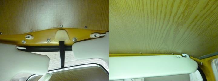

kabul hat geschrieben:Wie sehen bei Euch die Dachhimmel aus, sind die Komplett von vorne bis hinten aus Plattenwerkstoff / Sperrholz gefertigt oder ist im Bereich der "Fahrerkabine" bzw. über den vorderen Sitzen normaler Himmestoff? ... Wie sehen dann die Teilungen aus? Analog zu den Stoffnähten?
... bei meinem Bus nach Art des Hauses Westfalia. 3 Platten insgesamt, die erste von A-Säule bis B-Säule, die zweite von B bis C-Säule und die dritte von C bis Bereich der D-Säule. Vgl. auch http://www.amescador.nl/documenten/Inbo ... eiding.pdf
