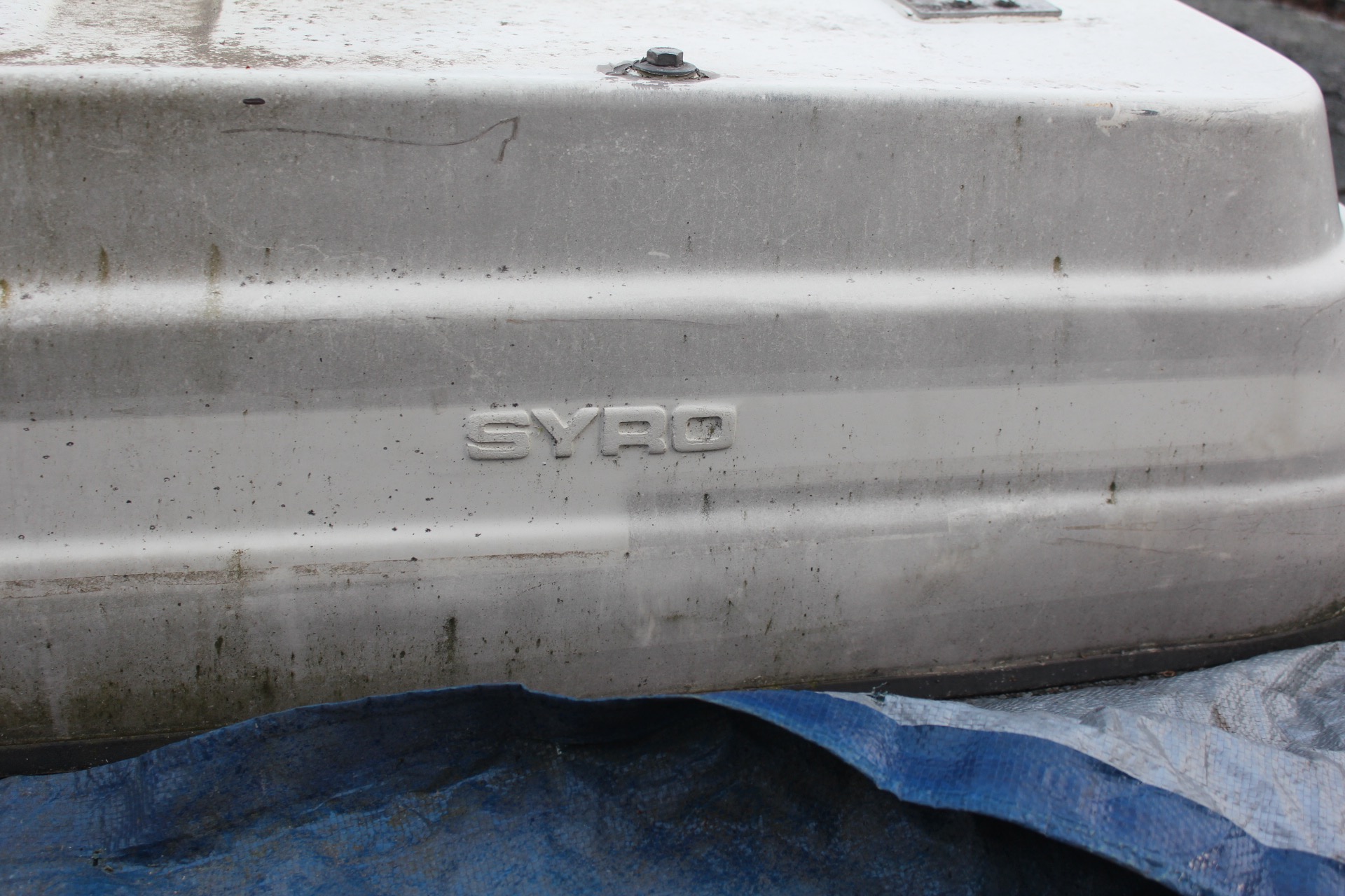

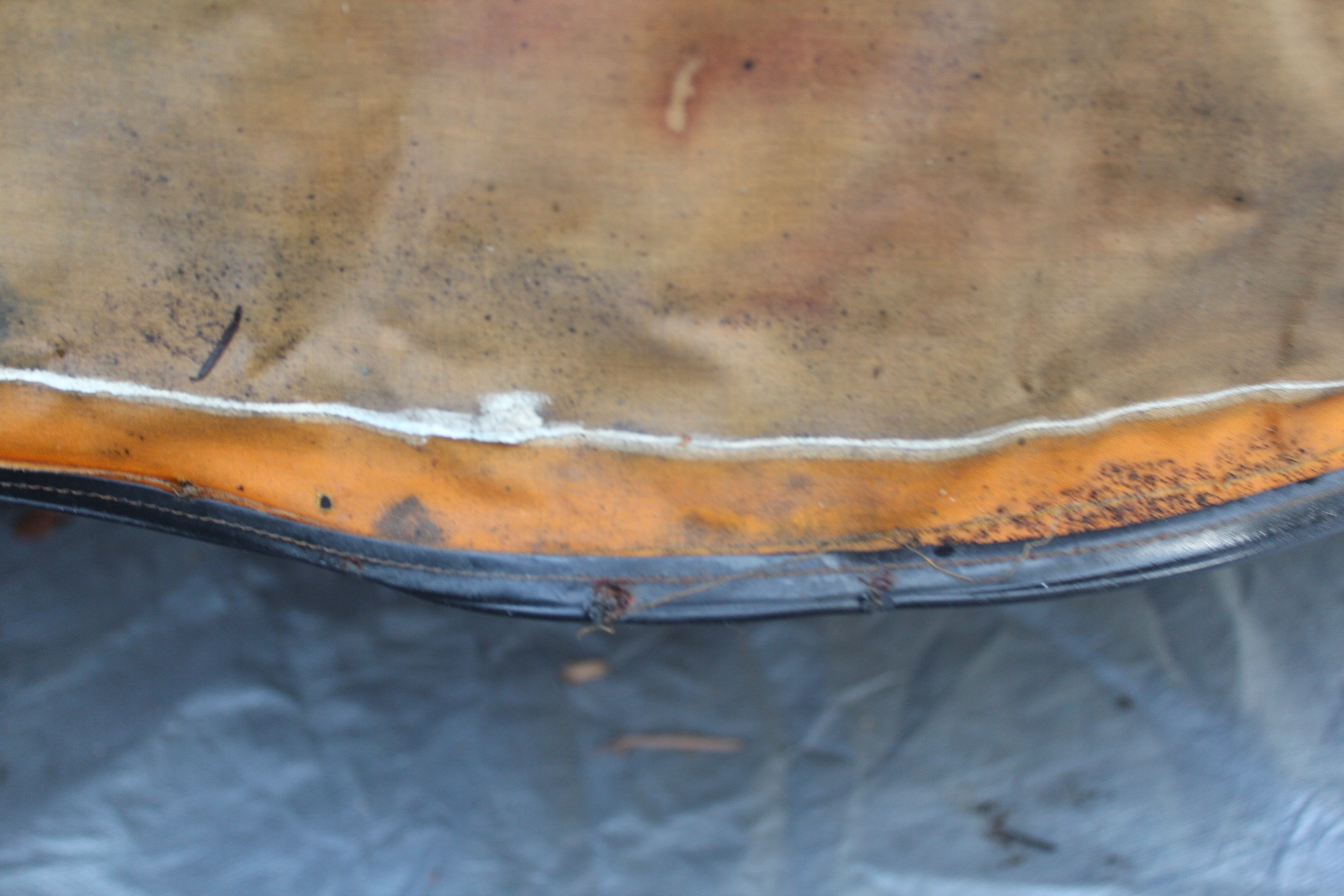

Manuel1889 hat geschrieben:1) Mein T2 hat einen nachträglichen Aufbau (siehe Foto).
Passen hier die Ersatzteile von dem originalem Westfalia aufbau? Ich würde gerne den Stoff wechseln, find jedoch nur Stoffe für den Westfalia aufbau.
Hallo Manuel,
für mich sieht das nach einem SYRO-Dach aus. Ich habe zumindest eines auf meinem Bulli gehabt das genauso aussieht. Ich muss aber zugeben, ich kenne das Reimo-Dach nicht. Ob die Westfalia-Ersatzteile passen, kann ich leider nicht sagen, das steht bei mir noch an. Ich werde das Dach übrigens wieder drauf bauen. Beim SYRO-Dach ist vorne links und rechts übrigens ein Schriftzug zu sehen.
Manuel1889 hat geschrieben: 2) Wie kann ich den Aufbau Ab-und wieder Anmontieren?
Fürs Lackieren und auch fürs Wechseln vom Stoff, müsste ich das ganza Dach abmontieren. Ich habe gesehen, dass das Dach nur in einer Art Silikonbett liegt und ebenfalls der Stoff so angemacht wurde. Hat jemand eine Idee wie ich das sauber abbekomme?
Bei meinem Dach war die Stoffkante von außen um ein Aluprofil gelegt und im Dachblech verschraubt. Der Stoff wurde von Außen mit Silikon (o.ä.) abgedichtet. Man sieht die Silikonreste noch am Stoff.

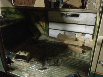

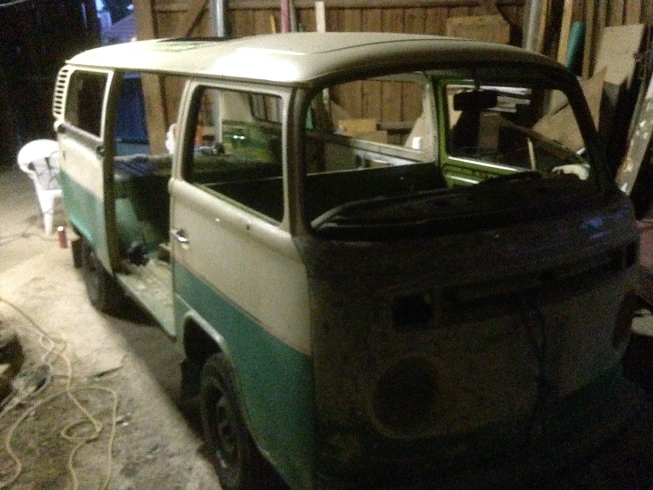

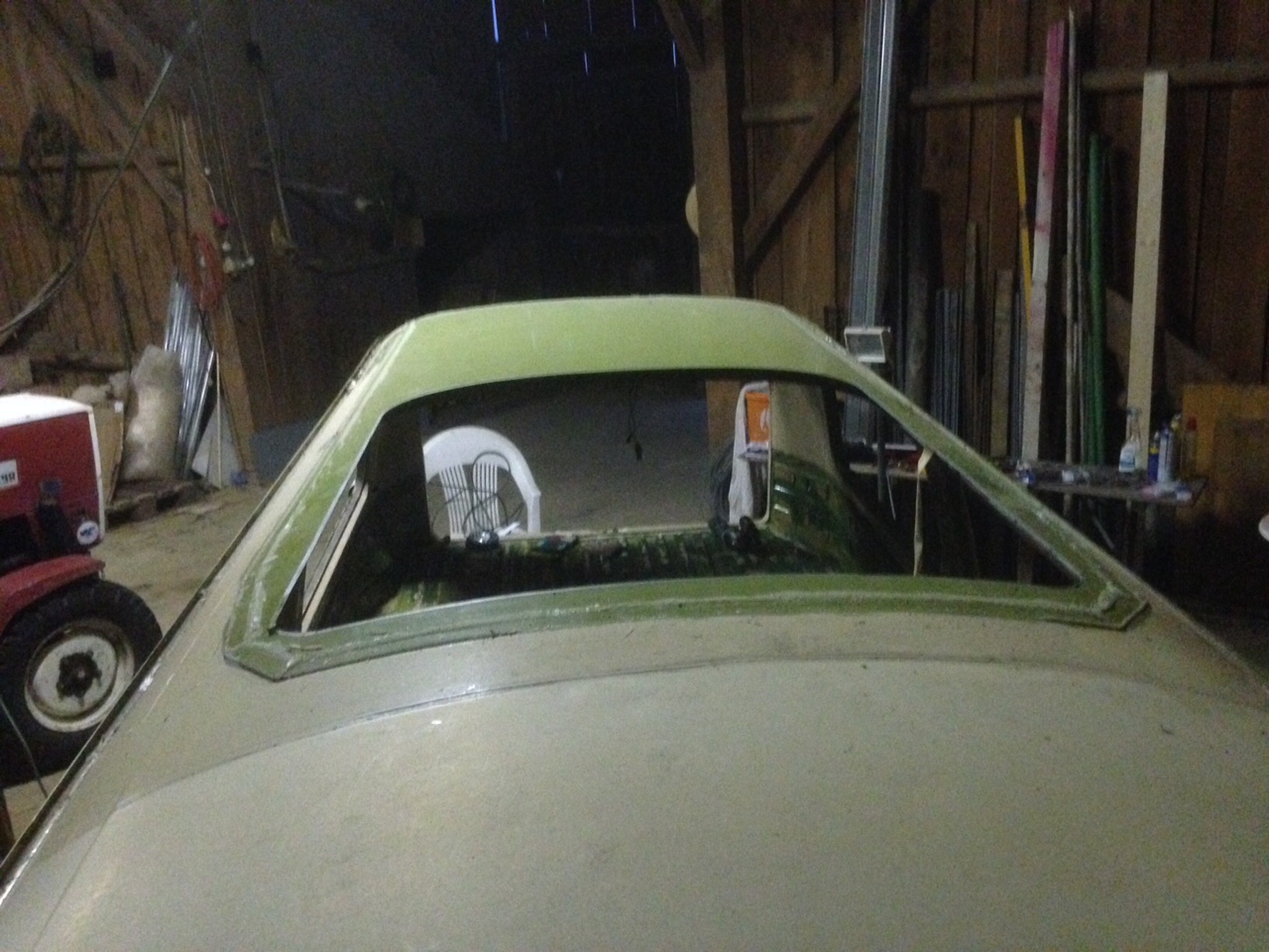

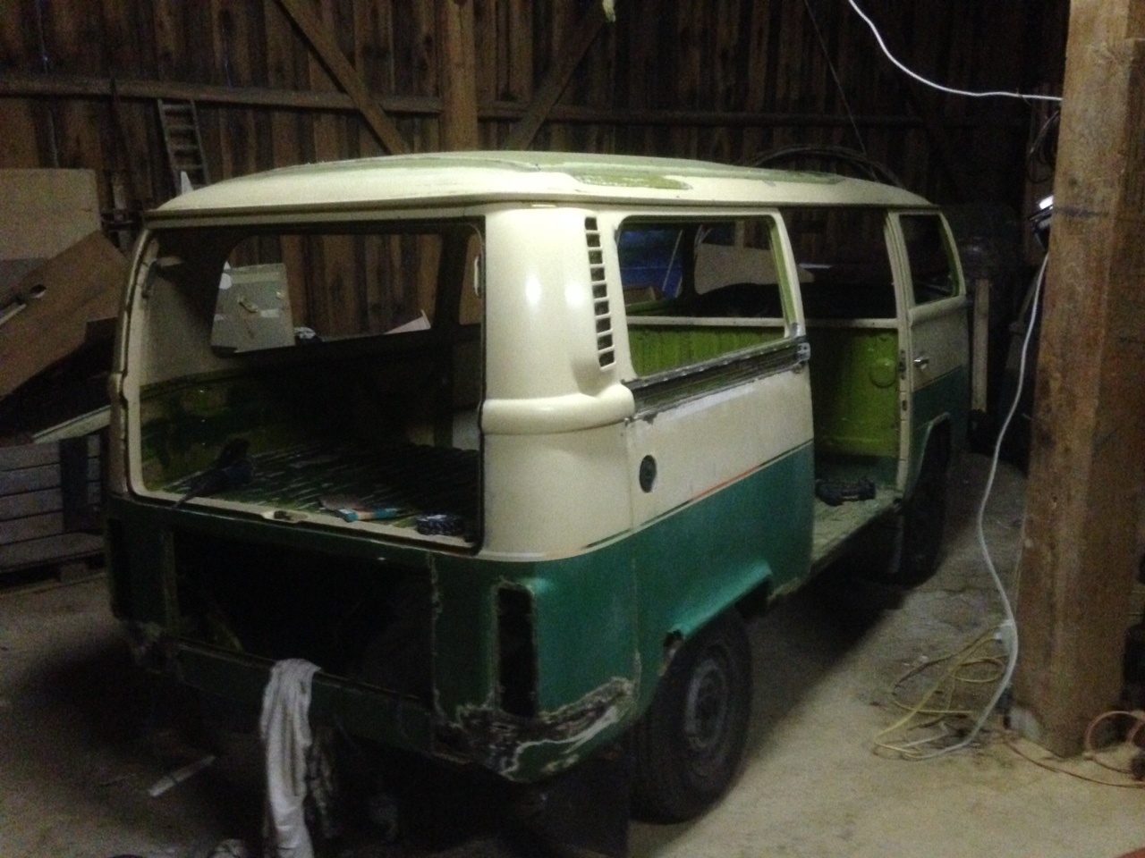

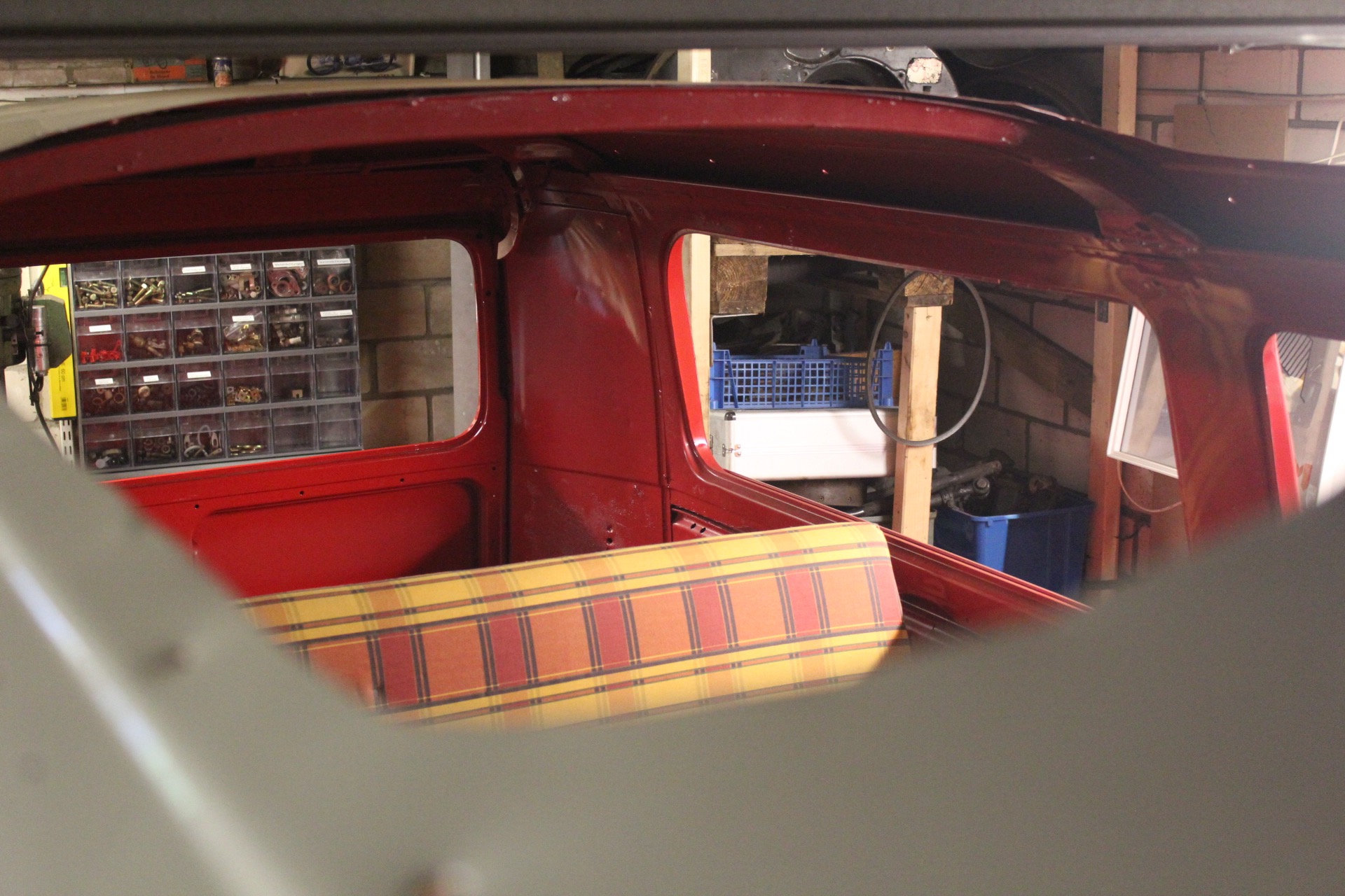

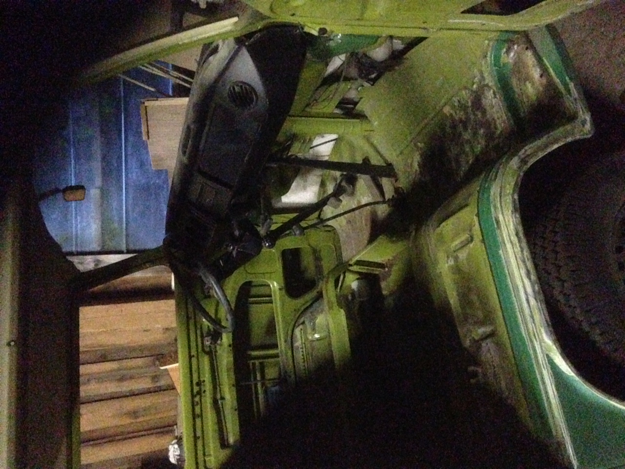

Restaurierungsupdate:
bis auf das Armaturenbrett (das wird auch drinnen bleiben) habe ich nun den Bulli komplett auseinander genommen. Dach ist auch schon ab. Es steht zwar nirgends SYRO drauf, sieht aber genau so aus wie ein SYRO Dach (habs mit anderen Fotos verglichen).
Werde den Bus in seiner Originalfarbe "Taigagrün" lackieren lassen.
Kann man irgendwie ausfindig machen, wie die Innenverkleidung meines T2 damals ausgesehen hat? Momentan habe ich vorne Dunkelbraune Türverkleidungen und hinten beige Platten (wie von einer Möbelrückwand).
Wie habt ihr eure Innenverkleidung aufbereitet? Ich überlege, ob ich mir ein Kunstleder kaufe und dieses dann mittels Sprühkleber auf die teile aufbringe.
Ich bin mir auch noch nicht sicher, ob ich den Reifen vorne drauf lasse oder durch das VW Zeichen ersetzte. Was meint ihr dazu?
lg. Manuel
PS:Werde euch noch Fotos zukommen lassen...
Manuel1889
Beiträge: 87
Registriert: 27.05.2015 22:47
Fotos
Beitrag von Manuel1889 »
hier noch die Fotos von meinen Fortschritten.
Licht zum fotografieren war leider nicht ganz so gut...

Hallo Manuel,
das sieht ja schon richtig gut aus, nur weiter so.
Die frage zum vw-zeichen kann ich dir nicht beantworten. Das ist, glaub ich, geschmack sache. Mir ist das bisschen mehr platz im auto wichtiger, deshalb bleibt mein ersatzrad vorne.
Hat schon mal jemand die Reserveradhalterung demontiert und das Logo angebracht? Die Karosserie ist hier ganz flach gedrückt und es sieht irgendwie so aus, als wie wenn zuviel Material da wäre, das Blech ist hier ganz locker...
Ich musste die Schrauben der Halterung abflexen, da ich nicht von innen zu der Gegenmutter gekommen bin.
