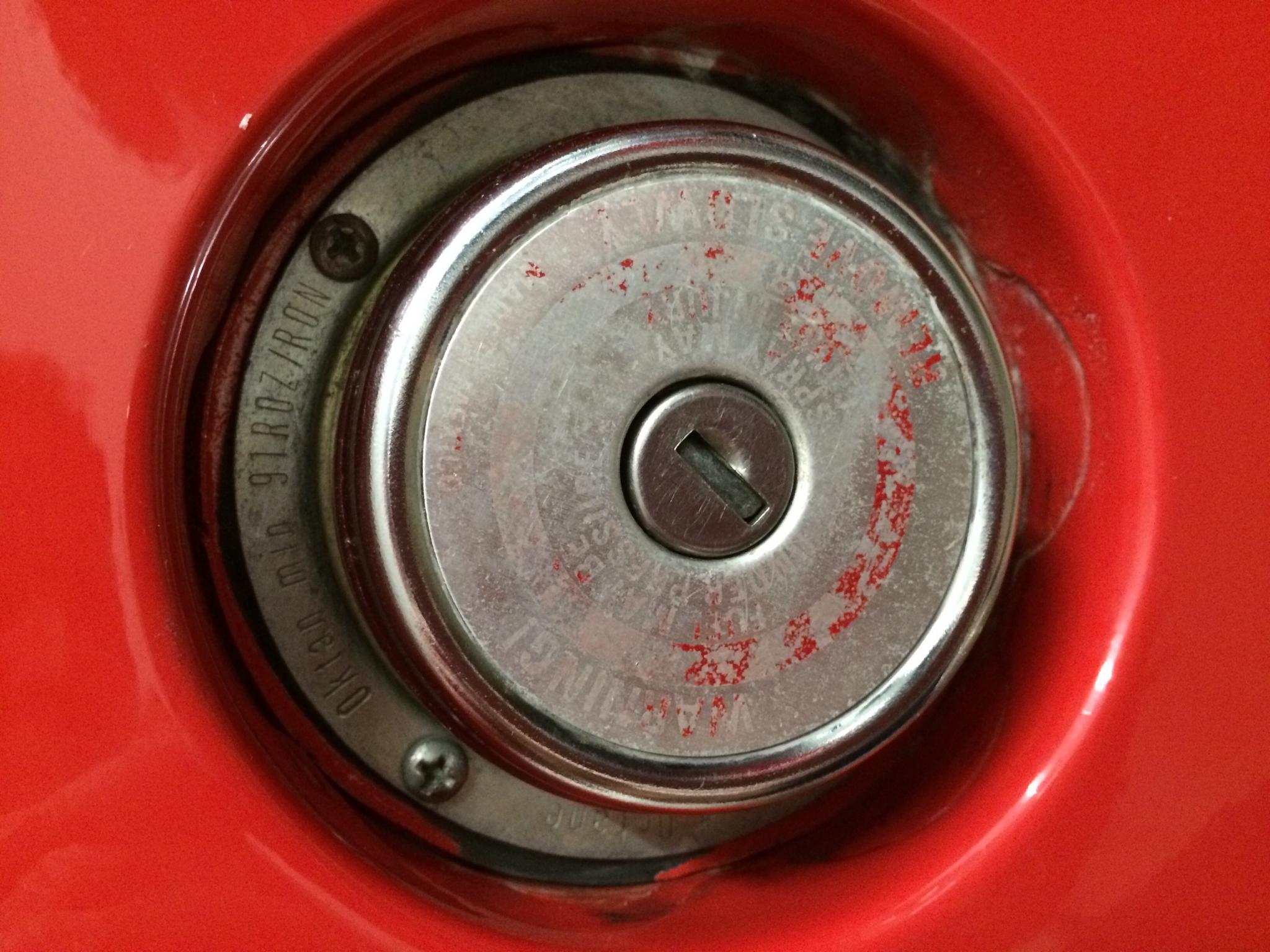

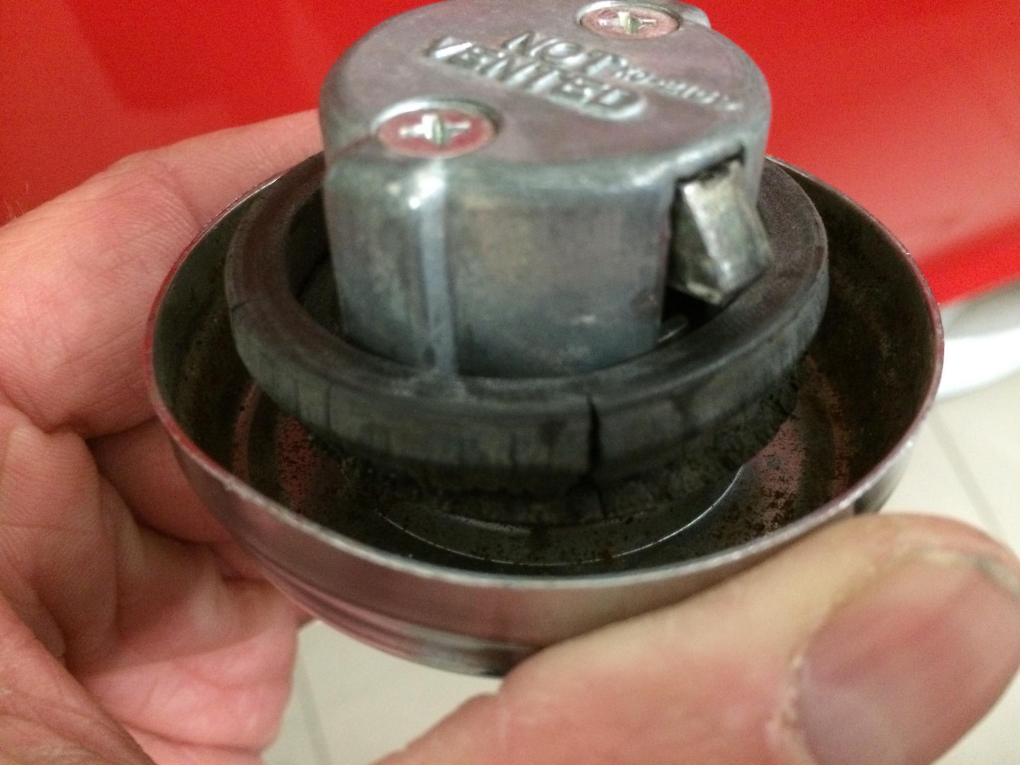

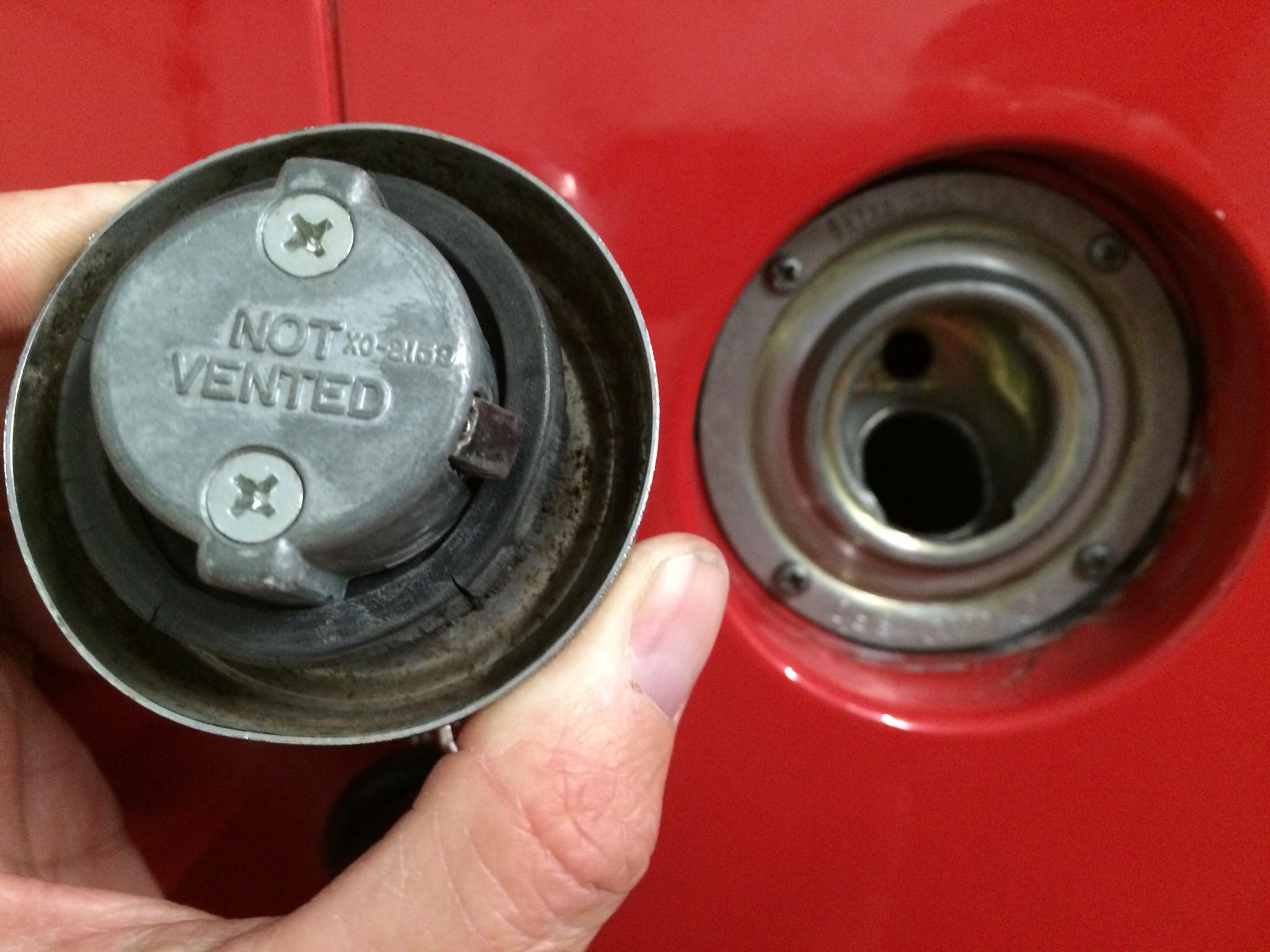

Was mir noch aufgefallen ist, auf meinem Tankdeckel steht "Nicht entlüftet"!
Hier ist aber die Dichtung total verschlissen, diese sollte ich dann mal tauschen, oder?

PS: die Tankdeckeldichtung würde ich auf jeden Fall austauschen. Die muss dicht sein, denn es soll immer noch Raucher in unserem Lande geben
ich habe Dich weiter oben mit Arne angesprochen, doch das war wohl falsch. Sorry.
Zu Deinem Problem: wenn Du tankst, entweicht die überschüssige Luft durch den Tankstutzen, nicht durch die Belüftung. Deshalb wird sie ja auch an den meisten (allen?) Tankstellen von der Zapfpistole wieder abgesaugt. Wenn es trotzdem im Motorraum riecht, dann findet irgendwo ein wenig Benzin einen ungesetztlichen Weg ins Freie. Das muss nicht Dein Belüftungssystem sein. Filter, Pumpe, Vergaser, lose Schlauchschellen, da kann alles möglich undicht sein. Es reicht schon ein winziger Tropfen Benzin, um ordentlich Gestank zu produzieren.
In der Regel kann man mit sensiblem Näschen die Quelle aufspüren. Vielleicht musst Du noch einmal gezielt auf die Suche gehen.
Viel Erfolg
