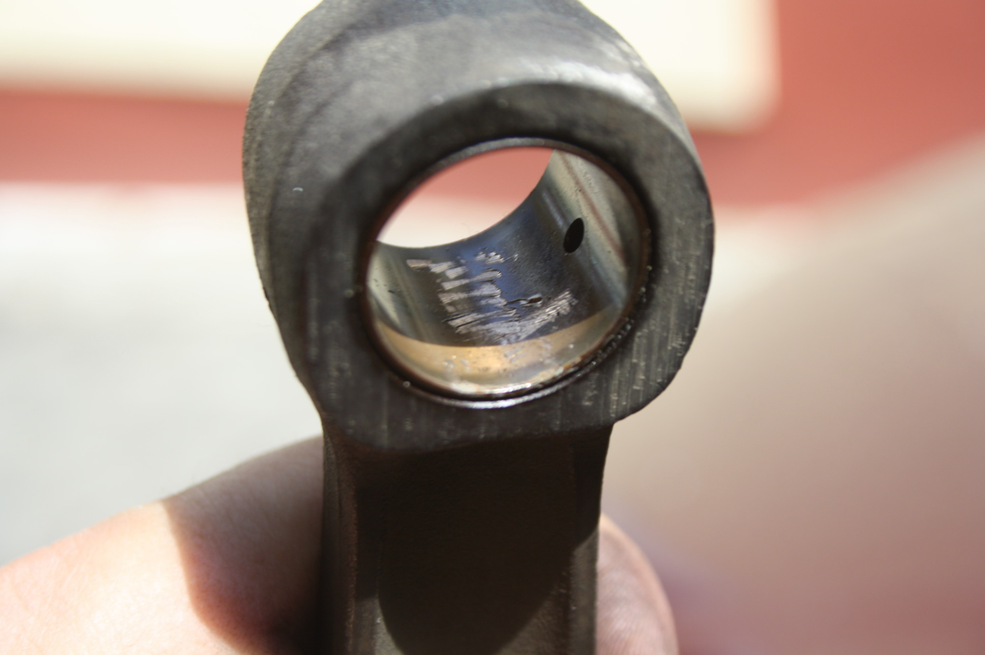

Teile seit heute alle zum bearbeiten verschickt!
Leider beim genauen hinschauen noch mehr "Schadstellen" gefunden...

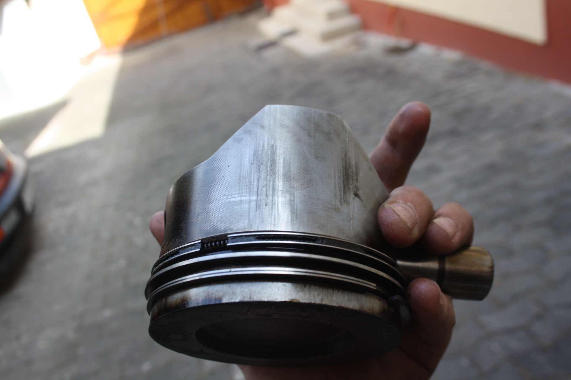

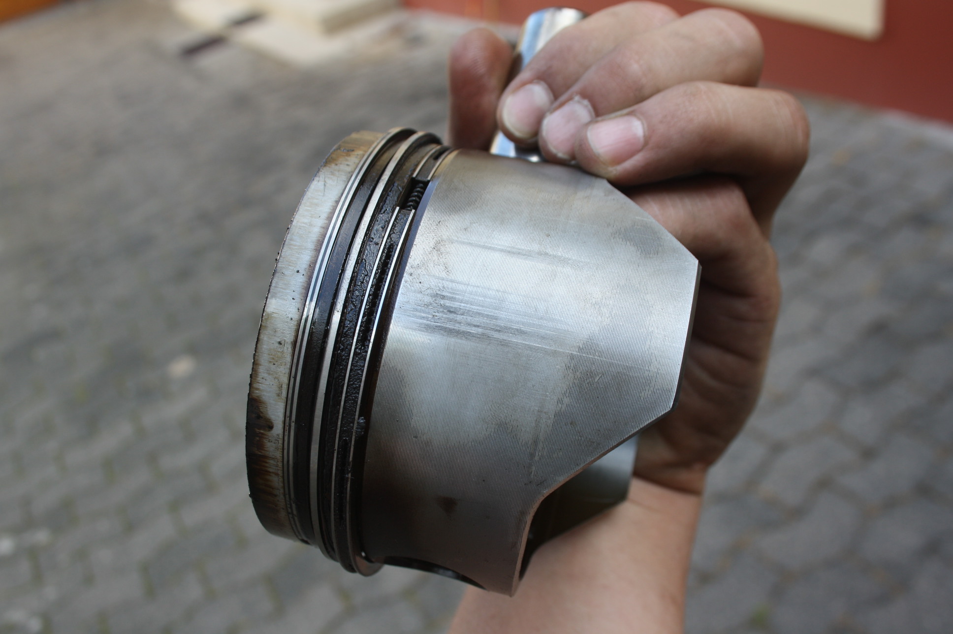

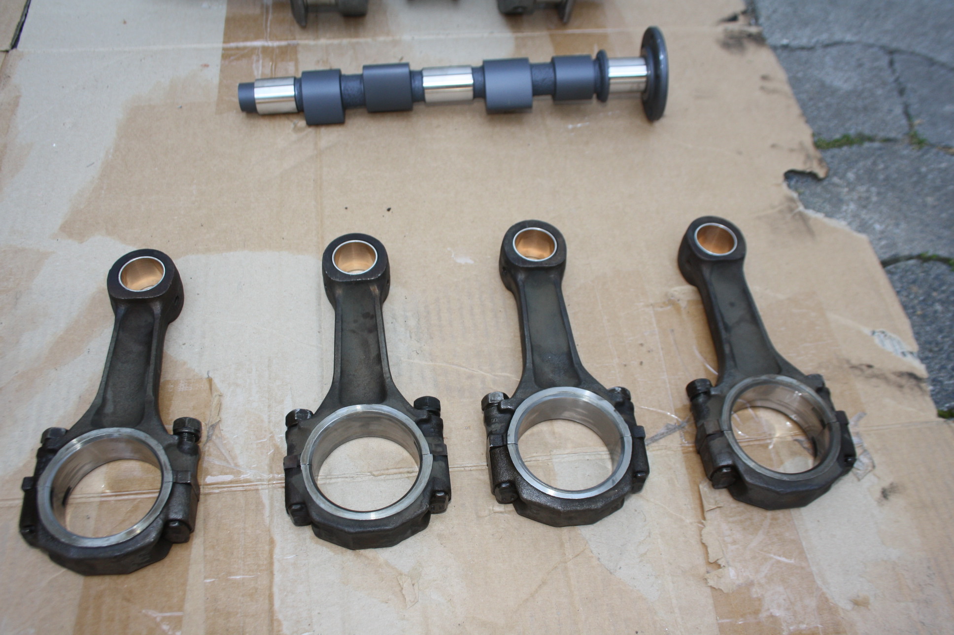

Pleuel müssen wohl neu gebuchst werden und auch die Kolben kann ich wohl in die Tonne kloppen, oder was sagt ihr dazu? Anbei Bilder von Kolben 1 und 2
Puh, das artet ja ziemlich aus alles. Mal sehen ob das was wird mit Busurlaub im September.

Hi Dude,
ich stand und stehe vor ähnlichen Problemen wie Du und habe mich dazu entschieden möglichst alle Teile von der Wertigkeit her auf ein ähnliches Niveau zu heben. Wenn Du also bereits neue Lager verwendest eine neue NW einbaust, ist der Weg zu neuen Kolben und Zylindern meiner Meinung nach nicht mehr weit. Falls die Kosten kein k.o. Kriterium darstellen, würde ich mich an Deiner Stelle lieber über gute Neuteile freuen, als ständig bei der Fahrt mit einem argwöhnischem Ohr im Motorraum zu hängen! Im Zweifelsfall würde ich zumindest wie hier schon mal vorgeschlagen wurde, die Teile Deinem bereits eingeweihten Motorenbauer vorstellen.
Über das Pleuellager müssen wir nicht reden denke ich!
Wünsche maximalen Erfolg!
Hubertus
Hubertus

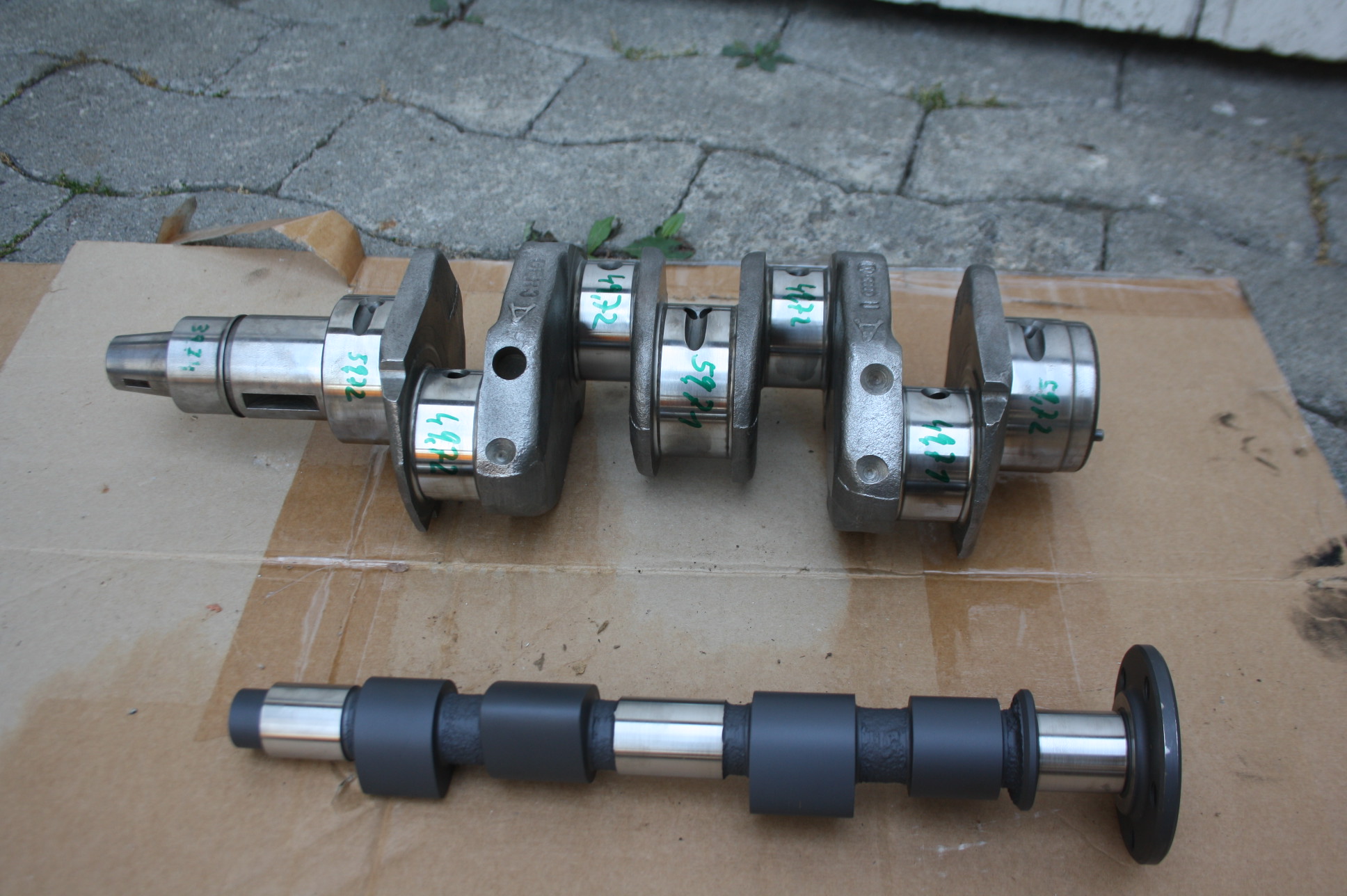

Gestern kamen meine Teile zurück. Leider kam nicht alles was ich bestellt habe, und so fehlen die Lagersätze und die Kolben + Zylinder.
Da der Motorenbauer bis Ende des Monats Betriebsferien hat kann ich ihn leider weder per Email noch per Telefon erreichen um zu erfragen ob die Teile noch nachkommen. Ich möchte jetzt also bei Günzl bestellen.
Da gibts für 450€ Mahle Kolben, damit kann man doch eigentlich nichts falsch machen, oder?
Hauptlager von Kolbenschmidt und Nockenwellenlager ebenfalls von Mahle.
Eigentlich sollte mir der Motorenbauer die passenden Lager mitschicken, ich kann mich jetzt gar nicht erkundigen ob ich Übermaß/Untermaß brauche. Zum Glück stehen die Werte aber auf den Teilen. Ich gehe davon aus dass es sich um die Standardmaße handelt, konnte dazu aber leider nicht im Internet finden.

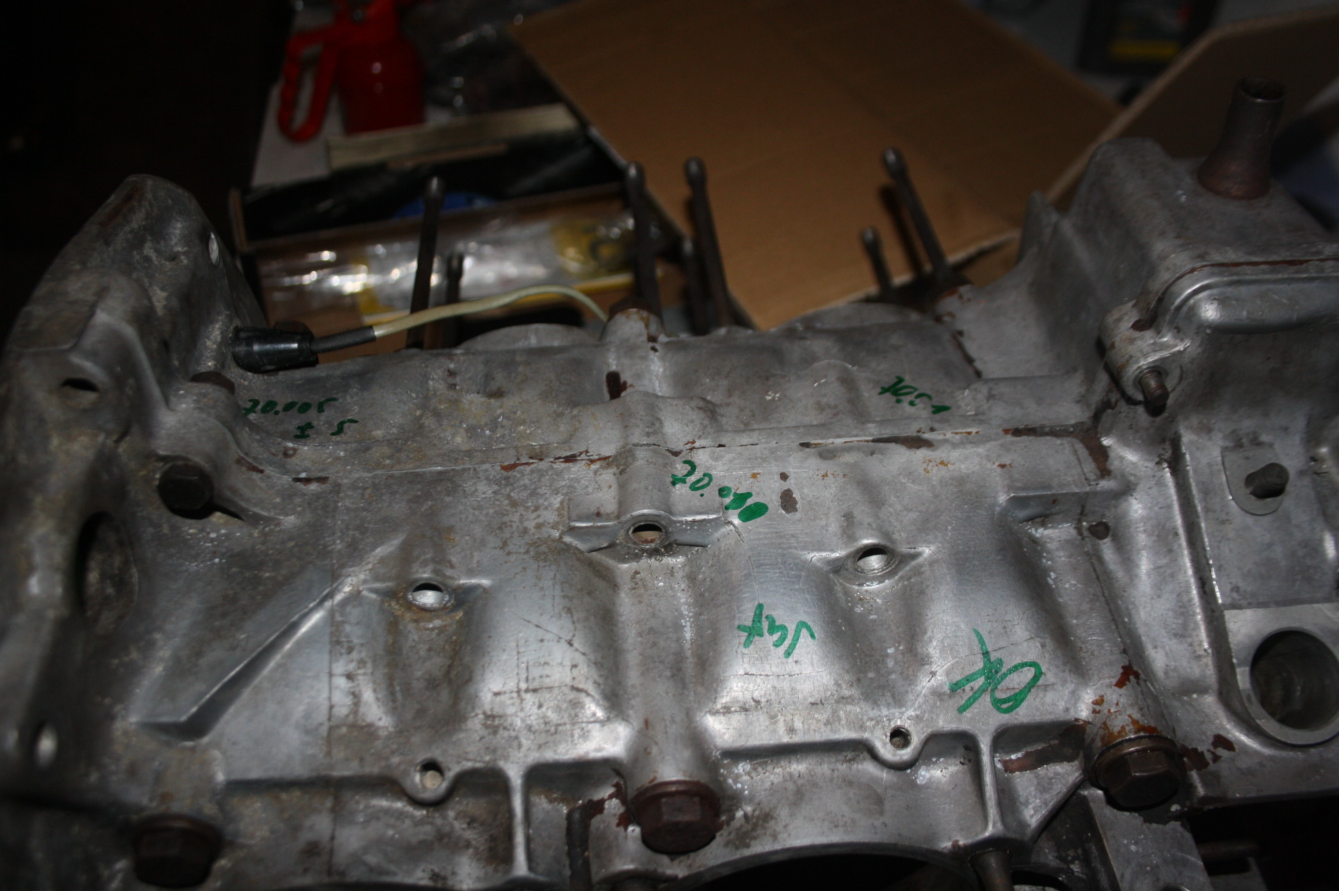

Gehäuse 2x 70,01mm 1x 70,005mm 1x 50,01mm
Kurbelwelle Hauptlager 2x 59,72 1x 59,71 1x 39,74
Kurbelwelle Pleuellager 3x 49,72 1x49,71
Kann mir bitte jemand sagen ob das den Standardlagerschalen entspricht?

Also nach weiterem Recherchieren gehe ich davon aus dass ich sowohl Hauptlager als auch Pleuellager -0,25 brauche, richtig? Bisher habe ich leider nur Pleuellager mit -0,25 gefunden, die Hauptlager nur mit -0,25 +0,5...

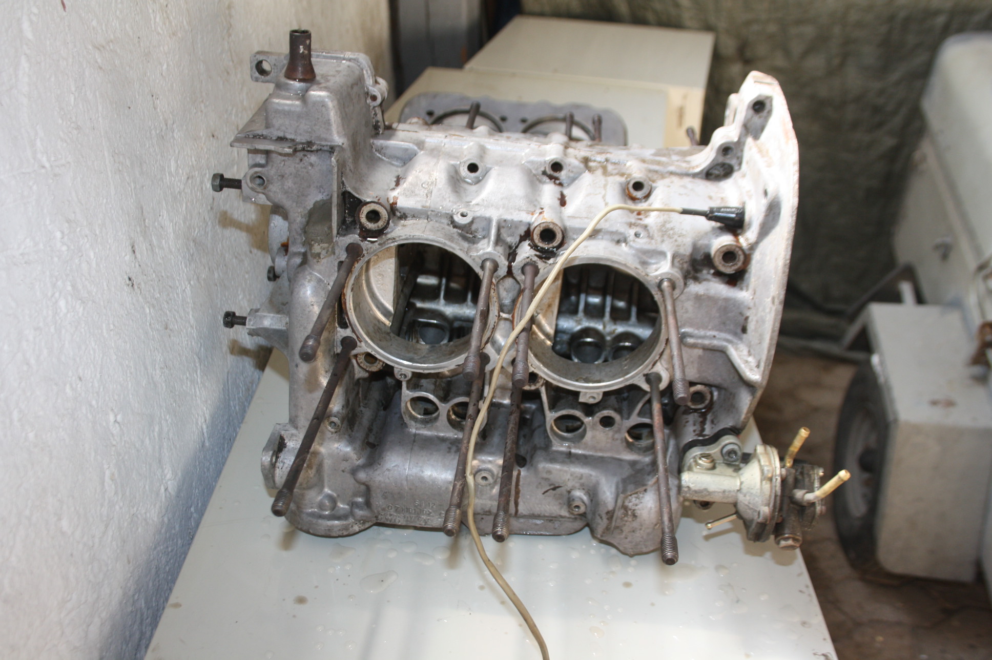

Hier mal auch noch ein paar Bilder, übrigens auch mit den Maßen auf den Teilen

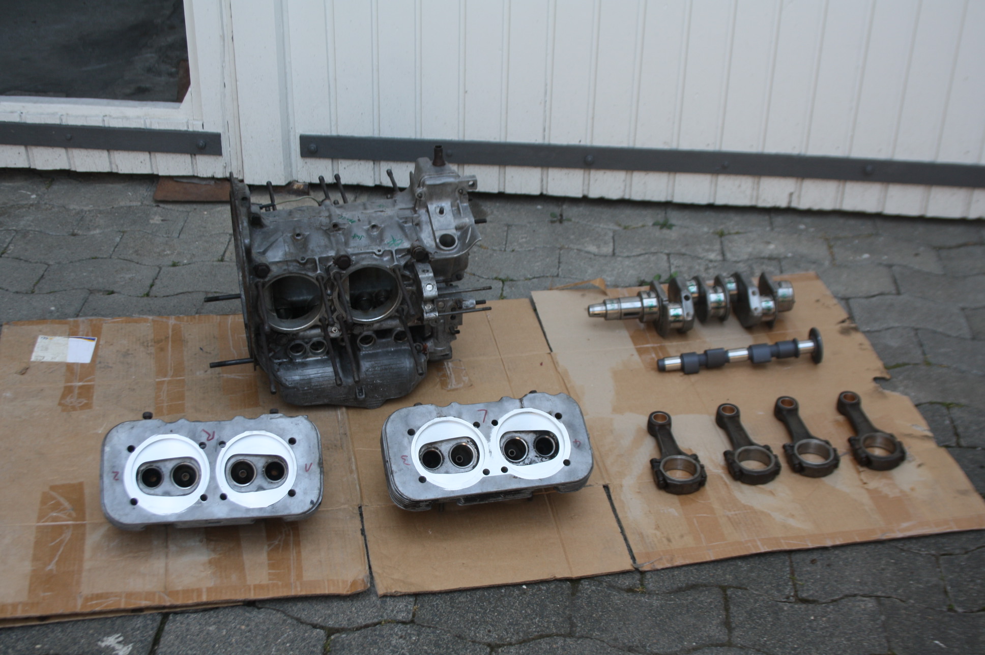

Weitere Bilder
