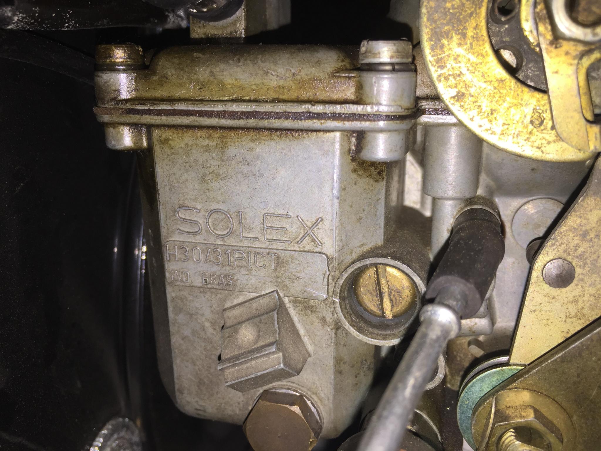

Die andere Zündspuhle wird im übrigen auch warm. Wir werden heute Abend mal die Starterklappe, das Absperventil, Beschleunigungspumpe und Kabel am bimmetall checken. Vielleicht ist es ja das Absperventil, welches zwar die Schwimmerkammer flutet, aber den Sprit nicht weiterleitet. Das würde erklären, warum er mit starterspray mit weit offener Drosselklappe anspringt und bei hoher Drehzahl (sonst geht er sofort aus) nach Ca 5 bis 20 Sekunden ausgeht.
Mein Vergaser sieht auch ganz komisch aus. Nach der pict-Nummer steht keine Typenzahl dahinter. Siehe Foto.

Ich bin mir nicht sicher, aber hast du vielleicht n falschen Vergaser drin?

westy hat geschrieben: Im Standgas geht er sofort wieder aus. Also liegt es nicht an der Zündspuhle. Könnte es nen vergaserproblem sein?!
Sollte dann wohl definitiv ein Vergaserproblem sein. Ist ein magnetisches Abschaltventil verbaut? Dieses bitte prüfen. Ansonsten Vergaser zerlegen, reinigen, mit Pressluft durchblasen, insbesondere das Leerlaufsystem.
Diese Anleitung sollte helfen, ist zwar für einen 34 PICT 3, aber der Aufbau ist ähnlich (und diese Beschreibung ist m.E. nach das beste was man finden kann):
http://www.wonnegautriker.de/PDF/Vergaser.pdf
Edit 10.10.2021, Mod. Norbert
Alternativer Link:
https://www.motor-talk.de/forum/aktion/ ... tId=724509
westy hat geschrieben:Mein Vergaser sieht auch ganz komisch aus. Nach der pict-Nummer steht keine Typenzahl dahinter. Siehe Foto
Polle hat geschrieben:Ich bin mir nicht sicher, aber hast du vielleicht n falschen Vergaser drin?
Habt beide recht. :gut:
...eine im Amiland weit verbreitete Bastelei sollte die Erklärung sein :? :
http://toplineparts.com/vw-engine/solex ... -0004.html
