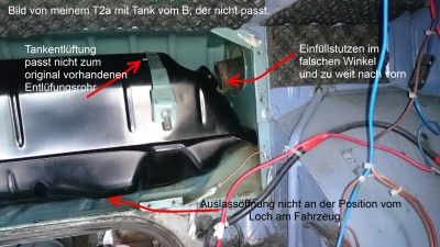

Ich muss auch nochmal sagen: Der Reprotank von JP Group für den T2b passt nicht in den T2a!
Der Einfüllstutzen ist an einer ganz anderen Stelle und in anderem Winkel.
Der Benzinauslass passte auch nicht.
Der B-Tankgeber passt von den Werten einigermaßen zum A. Jedoch hat der A keinen Konstanter, die Nadel würde andauernd zittern mit Hebel-Geber vom B.
Bugwelder hat damals aber behauptet der B-Tank passt in den A und lange mit mir gestritten.
Tankrückgabe wurde verweigert. Den Tank habe ich dann mit 100€ Verlust verhökert.
Den Tankgeber konnte ich noch zurückgeben. Auf die vollständige Erstattung des Kaufpreises warte ich bis heute.
Nicht die feine Art. :abgelehnt:

T2Arizona hat geschrieben:Jedoch hat der A keinen Konstanter, die Nadel würde andauernd zittern mit Hebel-Geber vom B.
Der Konstanter beruhigt aber nicht die Nadel sondern hält nur die Spannung für die Messung konstant. Beim B werden die Anzeigewerte durch das träge Hitzedrahtinstrument beruhigt. Beim A ist ein schnelles Drehspulinstrument eingebaut, da erfolgt die Beruhigung durch den Tauchrohrgeber. Der Zylinder hat nämlich nur eine kleine Bohrung und das wirkt somit "beruhigend" auf die Füllstandsanzeige.

Okay, so funktioniert das also...
Mein Fazit ist auch, das einbauen was reingehört.
Gleich eine Sanierung wäre bei mir billiger gewesen, als zuerst den TamTam mit fremden Tank zu probieren.
