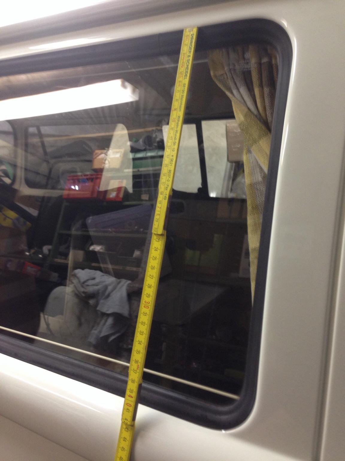

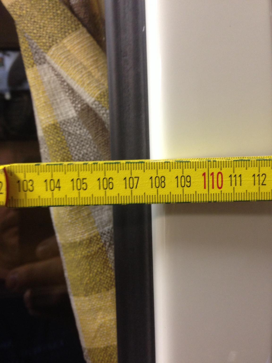

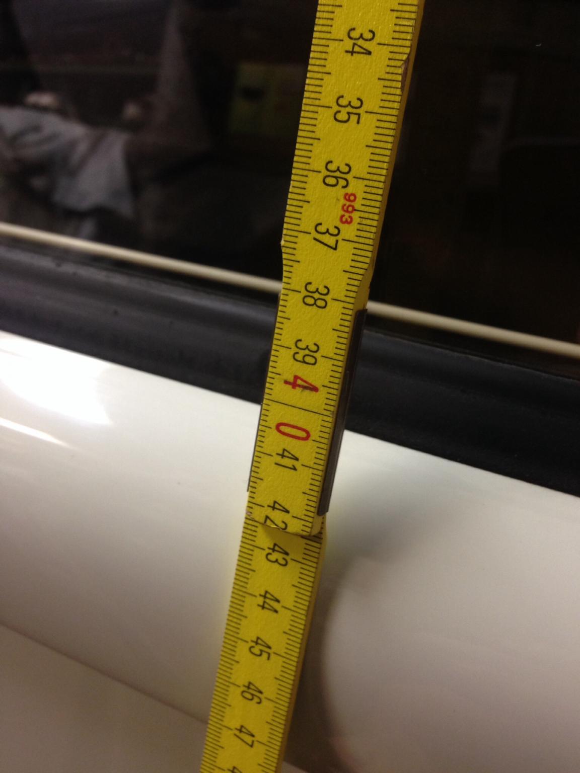

Hier mal ein paar Maße ohne Gewähr
Aus einer Anzeige...T3 Fenster....
"Die Maße der beiden Fenster:
Außenmaß ohne Dichtung: 108,5 x43 cm,
mit Dichtung außen gemessen: 111 x 45,5 cm
mit Dichtung innerhalb der Dichtung gemessen 109,5 x 44cm"
LG Dirk

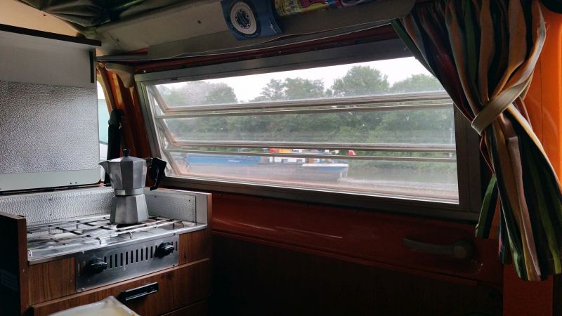

Stimmt Stephan, die Lüftung ist wichtig, der Erstbesitzer hat wenig M-Ausstattung geordert: Keinen BKV, keinen Lüfter unter dem Armaturenbrett, die kleine Maschine, keinen abblendbaren Innenspiegel, aber Gummileisten für die Stoßstangen, Automatikgurte vorne mit Kopfstützen den Kasten zwischen den Sitzen vorne und ein Dachfenster!
Bezüglich Lüftung (vor allem quer im Inneren) überlege ich inzwischen, das hintere linke Ausstellfenster nachzurüsten.
Jens

Moin Jens,T2B-78 hat geschrieben: Bezüglich Lüftung (vor allem quer im Inneren) überlege ich inzwischen, das hintere linke Ausstellfenster nachzurüsten.
das ist an sich eine gute Idee. Das Fenster bringt eine ganze Menge hinsichtlich der Durchlüftung wenn man zusätzlich noch das Fenster in der Schiebetür auf hat.
Leider haben sehr viele Probleme damit dieses Fenster dicht zu bekommen, besonders mit den Repro-Dichtrahmen. Diese sind am Schanierpin des Fensters häufig undicht und es tropft rein.
