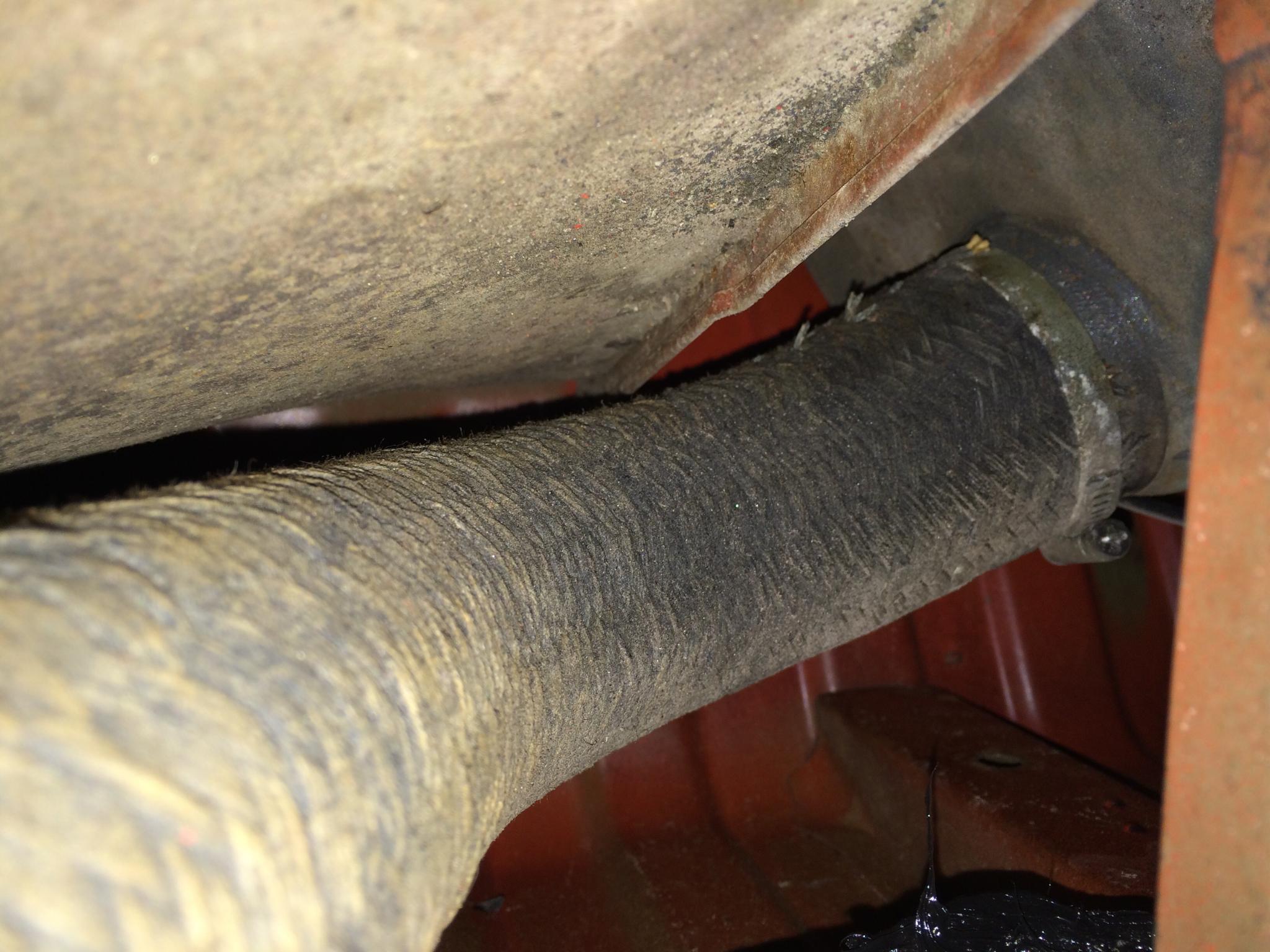

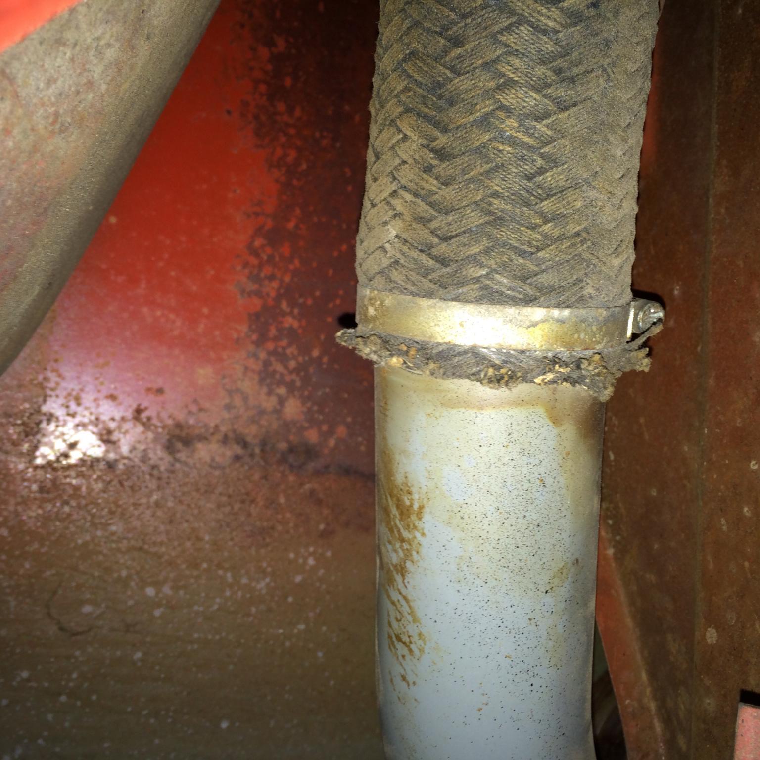

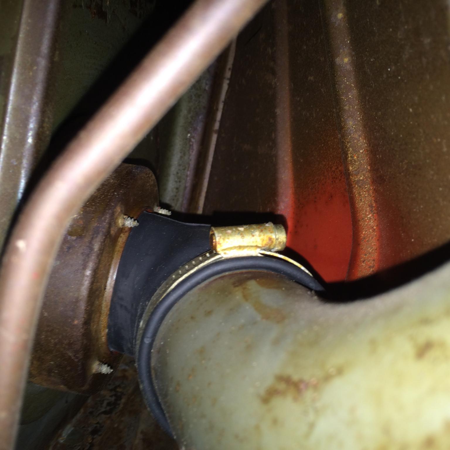

also ich habe sämtliche kleine Verbindungsstücke der ganzen Tankentlüftung ersetzt.
Tankklappe nach vorne klappen, Finger brechen uns los.
Der obere Tankschlauch, direkt am Einfüllstutzen scheint, wie auf dem Bild zu sehen, neu zu sein.
Den unteren 33 cm Schlauch habe ich mal komplett abgetastet, ist trocken und ganz weich.
Sollte ich diesen jetzt wirklich nur auf Verdacht tauschen?
Viele Grüsse
Beiträge: 7683
Re: Welches Teil ist das??? Motorraum T2B oben rechts.
... um sich auf der sicheren Seite zu bewegen, ausbauen (anders geht das nicht), von innen anschauen (und auf Biegung/Druck beanspruchen) dann entscheiden. Tut es wirklich Not? Will (oder muss) ich die nächsten 5 oder 10 wieder dran, oder will ich für länger Ruhe haben? Das soll Deine Entscheidung bleiben. :wink:
