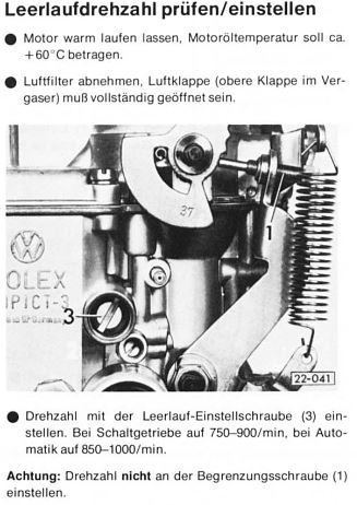

Hi Ralf,PC-Doc hat geschrieben:gilt das nicht für den einspritzer? Meiner ist ein GE umgebaut auf CJ, also zwei solex vergaser drauf. Da bin ich mir nicht sicher, ob da ein zweiter anschluss ist.
beim Vergaser sind die Anschlüsse anders verteilt. Aber da bin ich jetzt kein Experte.
Aber auch hier muss es einen Abgriff geben, der quasi bei geschlossener Drosselklappe vor der Klappe sitzt.
Und quasi hinter die Drosselklappe wandert, wenn man etwas Gas gibt.
Wenn das nicht funktioniert,ist vermutlich die Begrenzungsschraube der Drosselklappe verstellt oder die Drosselklappe ausgeschlagen. Aber da sollen andere etwas zu schreiben, meine Vergaser Erfahrungen sind gering.

@ Thomas: Dein Auszug aus dem RLF zeigt den Vergaser für den Typ1 Motor. Aber das Prinzip ist das Gleiche.
@ Ralf: Der Unterdruck für die Frühverstellung der Zündung wird original am linken Vergaser abgenommen. Soweit ich weiß gibt es hier nur einen Unterdruckanschluss, daher würde ich auch auf eine verstellte Drosselklappe schließen. Normalerweise sollte hier noch kein Unterdruck anstehen, wenn der Motor im Leerlauf ist, da der Anschluss (in Strömungsrichtung) vor der Drosselklappe sitzt.
Der rechte Vergaser besitzt ebenfalls einen Anschluss, welcher jedoch normalerweise durch eine Gummikappe verschlossen ist.
Vermutlich ist der Drosselklappenspalt zu groß eingestellt und nun pfeift es so stark vorbei, dass die Unterdruckverstellung schon greift.
Der CU-Motot hat übrigens eine doppelt wirkende Unterdruckverstellung. Die Spät-Verstellung wird hier an einem Unterdruckanschluss an der Ausgleichsleitung zwischen beiden Vergasern entnommen. Dieser Anschluss ist auch im Leerlauf aktiv da die Ausgleichleitung am Ansaugkrümmer angeschlossen ist, der Unterdruck also hinter der Drosselklappe sitzt.
Schau bitte nochmal in den RLF ob bei der Einstellung des ZZP der Anschluss für die Frühverstellung angeschlossen bleibt. Beim CU ist sie das, ich meine beim CJ wird der ZZP bei abgeklemmter Leitung eingestellt. Aber ich bin mir nicht 100% sicher.

Am rechten vergaser habe ich keinen unterdruck anschluss. Und der linke vergaser ist an die unterdruckdose des verteiler angeschlossen. Zum einstellen muss der abgezogen sein. Das lässt sich auch so einstellen. Soweit passt das alles, er springt nur nicht mehr an.
Das verrückte ist halt, das vor dem einbauen alles super war.
Hab den motor auf palette mit getriebe sauber eingestellt und liess sich ohne gasgeben im standgas starten. Nur kurz starten und er läuft sauber und ruhig im standgas. Hab den dann so lange laufen lassen, bis die vergaser leer waren und hab ihn ca 1 Jahr in der garage stehen lassen.
Dann im bus eingebaut, sprang er schon nicht mehr so einfach schnell an aber alles noch ok.
Mit jedem mal starten wurd es schlechter. Ich denke insgesamt wird er ca 2-3 stunden gelaufen haben. In der werkstatt letzte woche hat die au noch so eben funktioniert. Freitag Auto auf dem bremsenprüfstand gefahren und bremsen sind ok. Dort stand er dann bis montag. Der prüfer hat dann die bremsen geprüft und ist in die halle neben an auf eine bühne gefahren. Seit dem springt er garnicht mehr an.
Das einzige, was ich noch nicht getauscht habe, ist der verteiler, so ein repro teil. Ich hab den eindruck, als wenn eine feder darin fehlt, die die unterdruckverstellung fest hält. Als er im leerlauf noch lief, stand die markierung nicht still. Morgen bekomm ich hoffentlich mal einen anderen verteiler zum testen.
