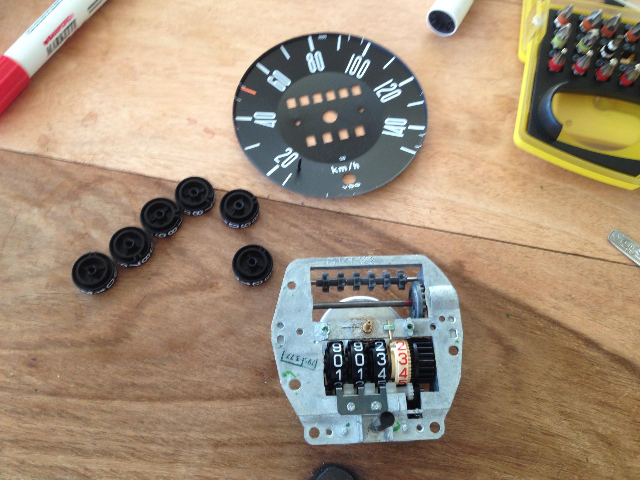

Hallo Sebastian,
bau mal denen Tacho aus und check die Plasitkteilchen. Hab gestern meinen auch zerlegt, da die Geschwindigkeitsanzeige tiptop funktioniert, aber die die km-Zähler sich vreabschiedet haben.
Bei mit ist es das graue Rädchen (oben rechts), das leider leer durchgeht. Werde heute Abend in der Halle mal versuchen die Welle mit einem Körner etwas breiter zu schlagen, in der Hoffnung dass dann das aufgesteckte Rädchen wieder fest genug ist.
Wenn du Glück hast ist es nur das weisse Rädchen was seitlich auf dieser Welle läuft, dann musst du kaum was zerlegen und auch die Tachonadel nicht abziehen.
Viel Glück und viele Grüße
Florian

Danke für die Bilder und die Tipps .. hilft mir weiter!

Re: Tacho zeigt zu wenige km an ...
Genau das Problem hatte meiner auch und ich habs mit deiner geplanten lösung wieder hinbekommen.bullirider hat geschrieben: Bei mit ist es das graue Rädchen (oben rechts), das leider leer durchgeht. Werde heute Abend in der Halle mal versuchen die Welle mit einem Körner etwas breiter zu schlagen, in der Hoffnung dass dann das aufgesteckte Rädchen wieder fest genug ist.
Ist allerdings etwas fummelig gewesen das Zählwerk wieder so zu montieren, dass der km-Stand gepasst hat.
