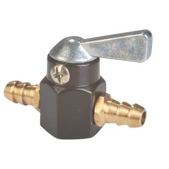

Ich habe wenigstens im Motorraum vor Benzinpumpe einen Absperrhahn mal fliegend eingebaut ... so einen:
Gibts im Motorradfachgeschäft ...
Grüße, Sebastian
Grüße, Sebastian

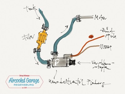

Pierburg Umschaltventil mit einem Blindstopfen ... Strom von der Zündspule: Zündung aus - "Benzinhahn" zu!SebastianT2a hat geschrieben:Absperrventil ist verbaut, halte so etwas immer gerne in einer Skizze fest:
Zur Befestigung habe ich einen Blechstreifen gekantet und im Bereich der Schottwand zum Motorraum das Ventil befestigt, Bild folgt!
Grüße, Sebastian
- Beiträge: 2627
Re: Benzintank vom Ami - zweiten Abgang stillegen
Auch wenns wieder nix mit dem ursprünglichen Thema zu Tun hat.... Sollte das Absperrventil nicht so nah am Tank sein wie möglich?
In der gezeigten Skizze sind ja nun 3 zusätzliche Fehlerquellen zu sehen vor der Abschaltung. (2 Verschraubungen und der Filter....)
Ist also eines davon Kacke, nutzt die Abschaltung gar nix, oder?
