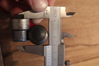

Wolfgang T2b *354 hat geschrieben: Außenmaße: D 23 mm x 13 lang, Bohrung D 9 mm x 11,5 tief (das gilt für die untere Führungsrolle, die anderen Rollen haben andere Maße). Bei den späten Baujahren (wie oben erwähnt ab 77) gab es für diese Rolle keine Sicherung, sie wird nur durch die Schwerkraft gehalten.
Beide Achsen auf denen die Rollen befestigt werden sind 7mm im Durchmesser. Die obere Rolle habe ich mit 12,5x23mm gemessen. Also scheint es Rollen mit 7mm und 9mm zu geben.

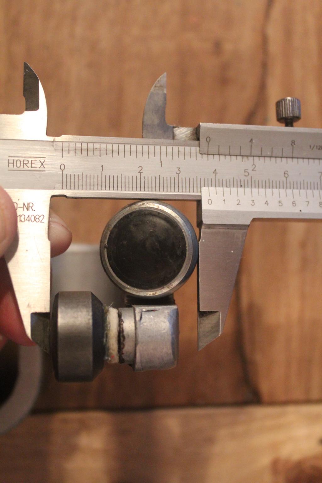

Da ich die alten, kugelgelagerten Rollen, nicht gefunden habe, habe ich mir den späteren Rollenhalter 211843406E und eine passende Führungsrolle besorgt.
Das ganze nun eingebaut, nun passt der Rollenhalter aber nicht mehr in die Führungsschiene. Also alles wieder raus und nachgemessen. Ergebnis, der Abstand beider Rollen außen am 211843406B ist ca. 32mm und am 211843406E ist ca. 38mm.
Überall kann man lesen, dass beide Rollenhalter passen sollen. Hat jemand eine Idee?
