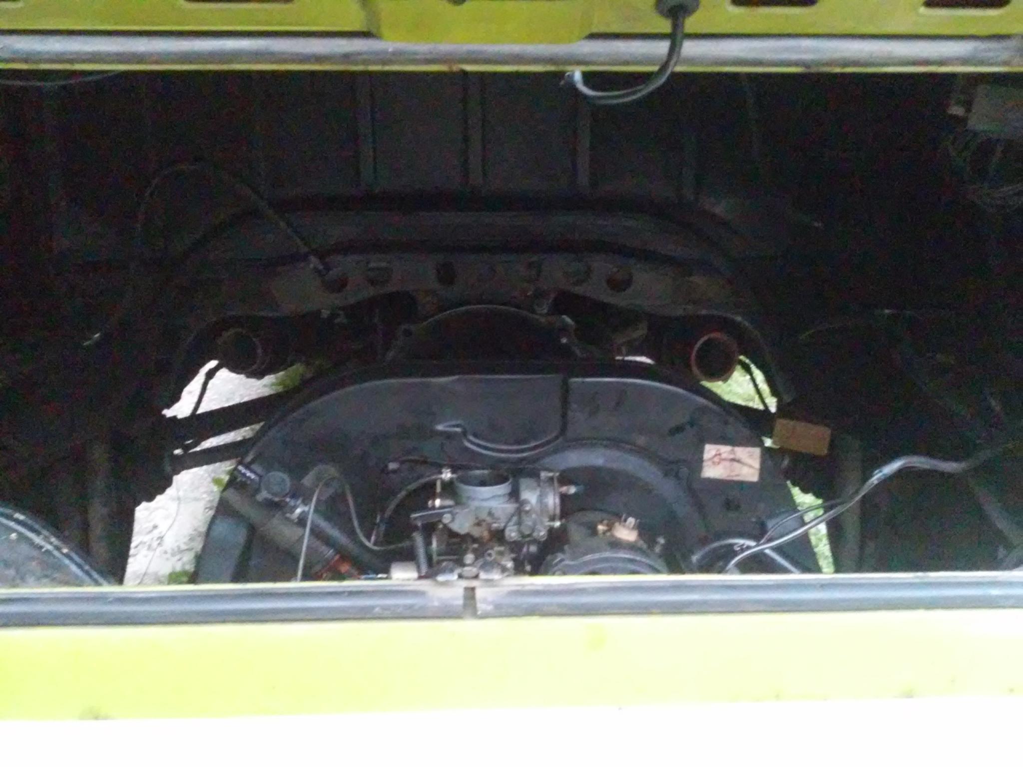

Schön, von Dir mal wieder zu lesen. Ich finde, wir haben viel zu wenig Bildmaterial vom Ausbau eines 1600er "im der Praxis" bzw. "vor der Haustür". Vielleicht könntest Du noch ein paar Bilder machen und einstellen?

Bilder folgen noch, muss zuerst noch Abendessen fertig machen.

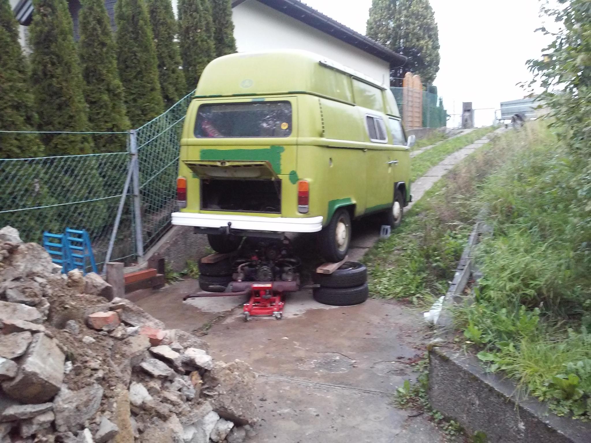

Kurze Zwischeninfo: hab den Motor nochmal ausgebaut und nach dem Ölkühler geschaut, entweder hab ich ihn nicht gut genug angeschraubt oder es war wirklich eine Dichtung schlecht drin - rissig war nichts, und der Ölkühler ist neu und hatte keine Ölspuren.
Beim Typ-1-Motor muss man einen T2b deutlich höher anheben, damit man den Motor unterm Bus rausbekommt. Ich hab ihn nur vom Getriebe gelöst und abgesenkt. Meine Vorgangsweise:
- Luftleitblech unterm Thermostat sowie das Thermostat abgebaut
- Benzinleitung abgeklemmt und gelöst
- Heizschläuche und -züge gelöst
- Batterie abgeklemmt
- Ölbadluftfilter rausgenommen
- Motorkabelbaum (Lichtmaschine und Zündungsplus sowie Öldruckschalter) abgesteckt
- Gasseil ausgehängt
- die Mutter bei der Anlasserschraube gelöst
- Heizschläuche und hinteres Motorabdeckblech demontiert
- Wagenheber unter den Motor, die 2 Muttern sowie die obere Schraube (fahrerseitig) zwischen Motor und Getriebe gelöst
- Motorträger von den Gummilagern abgeschraubt
Dann gings abwärts mit dem Motor, und durch die Motorklappe den Rest gemacht:
- Gasseil-Führungshülse rausgezogen
- Vergaser abmontiert (an dem steht sonst die Lichtmaschine an)
- Lichtmaschinenspannband gelockert und zum Gebläsekasten hingeschoben
- die 2 M6er-Schrauben links und rechts am Gebläsekasten großzügig gelockert
- vorderes Motorabdeckblech sowie die beiden Bleche an der "Hundehütte" abgeschraubt
- ganz wichtig: beim Ölkühler sitzt so ein kleines Luftleitblech, an diesem ist der Gebläsekasten auch verschraubt (M6-Schraube)
- Kühlluftklappenverbindungsstange ausgehängt
- Gebläsekasten mitsamt Lichtmaschine nach oben gezogen und aus dem Motorraum entfernt
Zum Ölkühler kommt man jetzt ran. Leichter geht es, wenn man die linke Zylinderabdeckhaube demontiert, dazu muss aber auch das linke Ansaugrohr ab und dafür wieder das rechte sowie das Vergasergeweih gelockert werden. Mit einem kurzen 13er Schlüssel kommt man mit etwas Fummeln trotzdem an die 2 unteren Haltemuttern des Ölkühlerfusses.
Montage und Einbau dann in umgekehrter Reihenfolge.

Ein paar Bilder:
