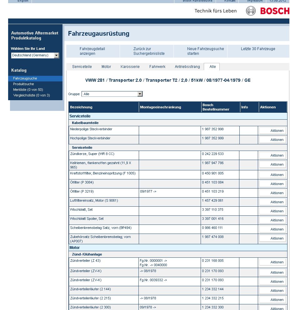

Hier ein Auszug aus der Bosch Ausrüstungstabelle:
Der Läufer mit der Bosch Nummer "1 234 332 215 " ist ein normaler.

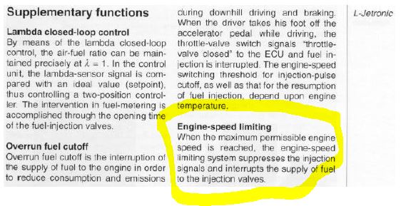

Und auch Bosch schreibt in dem L-Jetronic Manual:
Und das habe ich auch nachgemessen. Die L-Jetronic Steuergeräte haben die Begrenzung eingebaut.

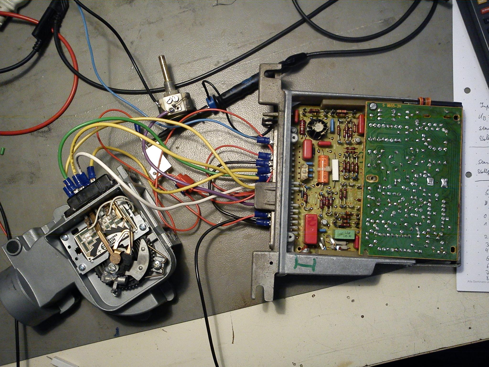

Also,
wenn man ein Steuergerät mit allen Spannungen versorgt und die Geber für Temperatur, LMM usw. simuliert und an Pin 1 vom Steuergerät eine Frequenz größer 180Hz anlegt,
wird die Ansteuerung der Einspritzdüsen unterbrochen.
Sinkt die Frequenz wieder unter 180Hz, setzt die Benzineinspritzung wieder ein.
So viel zum Gefrickel, aber dein Boschtester hat wohl keinen Einsteller für die Drehzahl.

Kattenes hat geschrieben:
Deine Referenz auf die Bosch Ausrüstungstabelle ist für mich nicht nachvollziehbar und inhaltlich unklar. Ich seh da nur eine Läufernummer. Ohne Fahrzeugbezug.
So besser?

Dein Bosch Screenshot zeigt auch den Fliegkraftfinger. Den hast du vorher rauseditiert.
Dummerweise hast du wieder vergessen zu sagen mit welchen Teilenummern du getestet hast.

Doch, du liegst falsch.
Gemessen an diversen Steuergeräten, vor 8/78 also ohne G-Kat.
Z.B. 022 906 021Q, 022 906 021N, 0 280 000 164
Und alle regeln bei 5400 ab.
