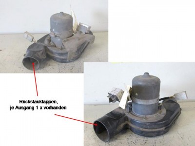

Genauso die Klappen am Zusatzgebläse, die ich weggelegt und nie wieder gefunden habe.

Hallo Stephan,
Du bringst mich um den Verstand. Wo gehören Klappen ans Zusatzgebläse?

...Bilder sagen mehr als Worte...

Re: Wofür ist die Sperrklappe mit Achse?
Danke, da fällt mir jetzt aber ein Stein vom Herzen , beide da.
Vor allen Dingen hätte ich mal wieder nicht gemerkt, dass da etwas fehlen könnte.
