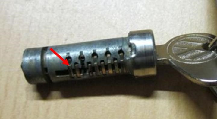

Falls es noch nicht deutlich geworden ist, immer den Schlüssel einstecken, bevor der Schließzylinder aus der Bohrung genommen wird.
Dann mit Daumen und Zeigefinger bei den Schließplättchen gegenhalten bevor der Schlüssel herausgenommen wird.
Bei intaktem Schloss schließen die Plättchen bei eingestecktem Schlüssel immer beidseitig und bündig mit dem Zylinder ab!
Ist das nicht der Fall, liegt Abnutzung von Schlüssel oder eben Plättchen vor.
Ich habe mir einmal Notizen bezüglich der Abmessungen von den Schließplättchen gemacht. Ob das immer so auf zehntel mm genau stimmt kann ich leider nicht sagen, es sollte aber zumindest als Anhaltspunkt dienen können.

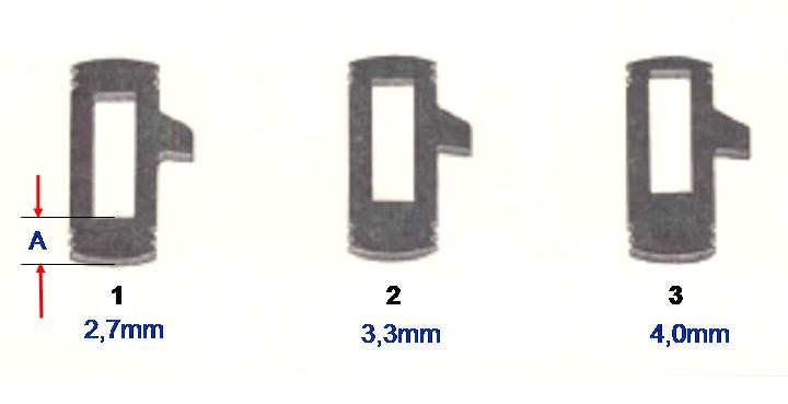

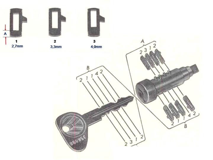

hasniwusni hat geschrieben:Wo ich leider einfach nicht rankomme, ist die VW-Schliessungsgtabelle für meinen Schließcode.
... selber auf/ abschreiben :wink:
das Bild sollte doch wohl helfen:
Also: beim Schließplättchen 1 gibt es keine Einkerbung, beim Schließplättchen 2 ist die Kerbe dann das Maß A2 - A1 also 0,6 mm. Bei Kerbe 3 dann entsprechend 1,3 mm (so denn meine Messung passt).
Im Übrigen habe ich mir da keinen großen Kopf gemacht, einfach probiert und da wo das Plättchen nicht passte und frech hervorstand, die nächste Größe (Abstand A kleiner oder größer) genommen. Feinanpassung mit Dremel am Außenmaß bzw. Schlüsselfeile im Ausschnitt um den Abstand "A" auf soll zu bringen. So konnte ich selbst ausgenudelte Plättchen "2" noch als "1" verwenden. :D

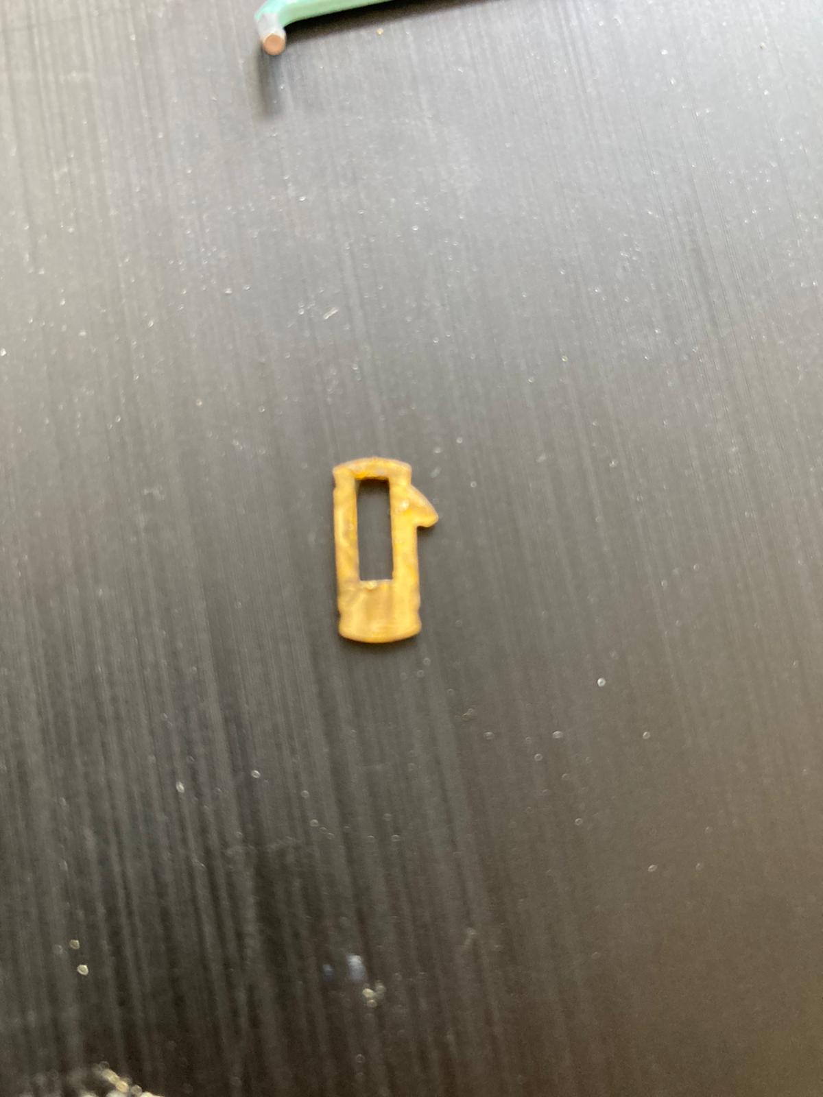

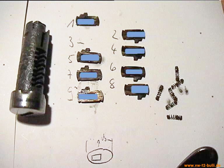

Hallo Leute,
ich möchte den Fred gerne wiederbeleben und eine kleine Frage stellen.
Derzeit bin ich ebenfalls auf der Suche nach Plättchen für mein Heckklappen- und Motorklappenschloss. Beide Zylinder sind Nachbau in guter Quali.
Nun ist mir folgendes aufgefallen beim lesen des Freds. Es scheint ja unterschiedliche Varianten zu geben.
Norberts Schließplättchen
Rolf-Stephans Schließplättchen --> diese sehen ja aus wie beim T3 Profil N, aber Rolf hat doch nen T2!
Meine Version sieht Norberts sehr ähnlich, ist aber nicht 100% genau..... Ist halt nur Nachbau. Maße meiner Plättchen 4,8mmx11,6mm.
Gibt es irgendeine Möglichkeit das anzupassen? Bzw. gibt es irgendeine Bezugsquelle? Wird ja nachgebaut, muss ja irgendwo produziert werden!?
Vielen Dank schon mal für eure Hilfe
