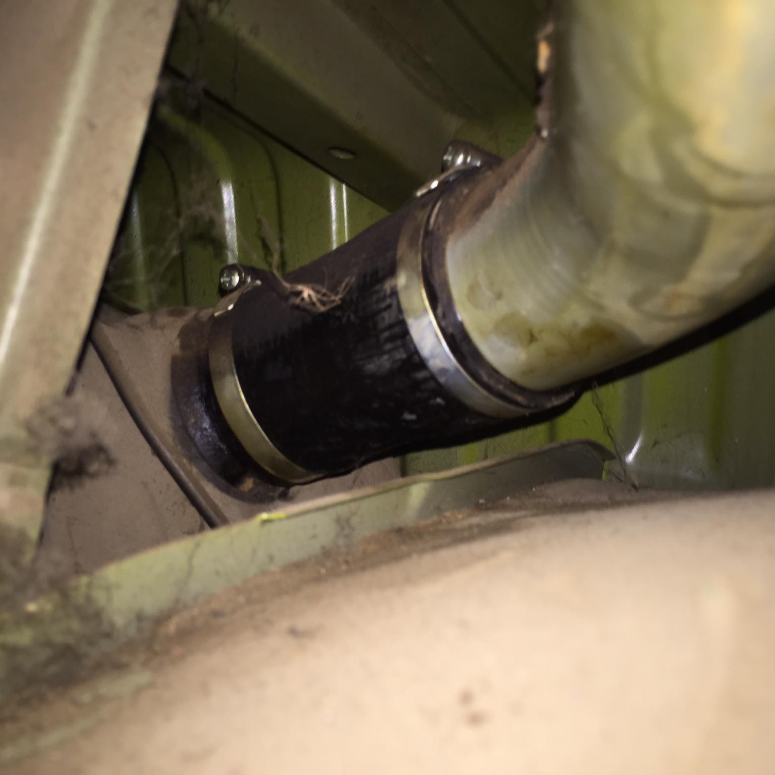

Re: Starker Benzingeruch im rechten Lufteinlass!
Hallo Karsti,
tausche bei dieser Gelegenheit auch gleich Deine ganzen Gummiübergänge der Tankentlüftung aus,
wenn Du die Wand vom Tank schon ausgebaut hast.
Grüsse
Grüsse
Hallo Karsti,
... das macht unbedingt Sinn wenn der Einfüllstutzen schon so von der "Umwelt" gebeutelt ist.
Wie sollte es auch anders sein, dafür habe ich ebenso entsprechenden Lesestoff zu bieten:
http://www.ratwell.com/technical/FuelHoses.html
PS: Guten Start ins Neue Jahr
... na das ist ja eine Überraschung, bin ich erst jetzt gewahr geworden nachdem Du mich mit der Nase drauf gestuppst hast.Karsti2310 hat geschrieben:Viele Grüße aus Hildesheim Karsti
t21975 hat geschrieben:tausche bei dieser Gelegenheit auch gleich Deine ganzen Gummiübergänge der Tankentlüftung aus,
