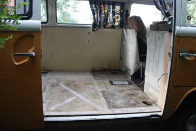

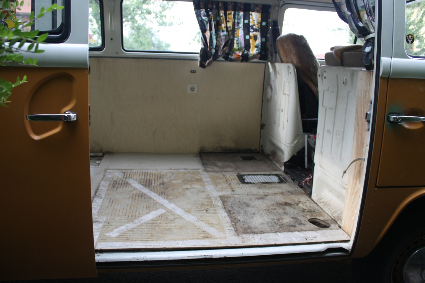

Meine Frage die ich noch habe ist: wie habt ihr das mit dem Gasanschluß geregelt??
Ich müsste bei mir eine Gasanlage nachrüsten (Flaschenhalterung, Absprerrhahn, Leitungen und Entlüftung)
Mein Gasprüfer sagte, das normalerweise ein 10x10cm Loch in den Boden geschnitten werden muss, oder man nimmt einen Gasschrank der nur mit Campingaz funktioniert, dessen entlüftung dann nur 2 cm groß ist.
Hat da jemand Erfahrung mit? Original stand doch die Gasflasche nur unter der Spüle ohne Abluft, oder? :confused:

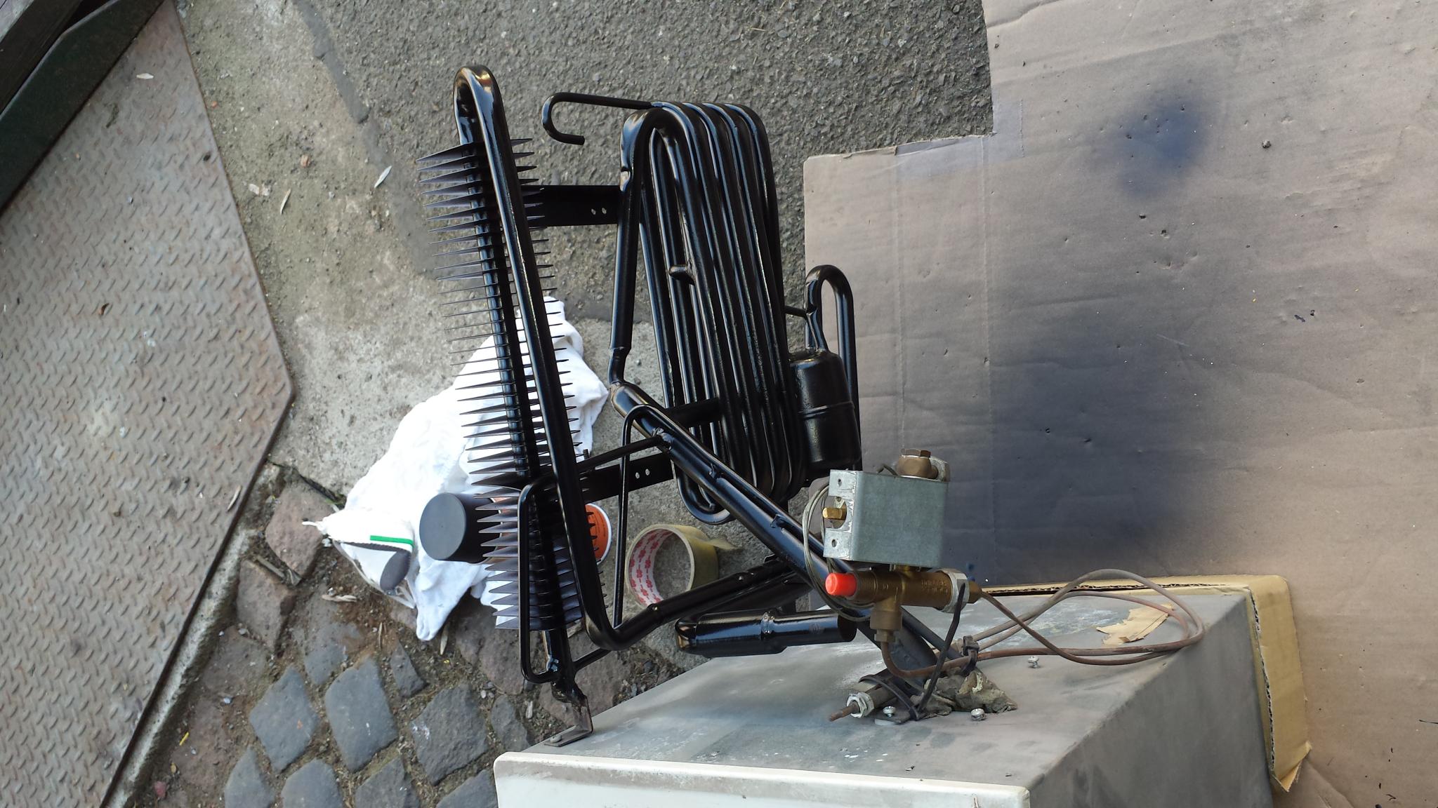

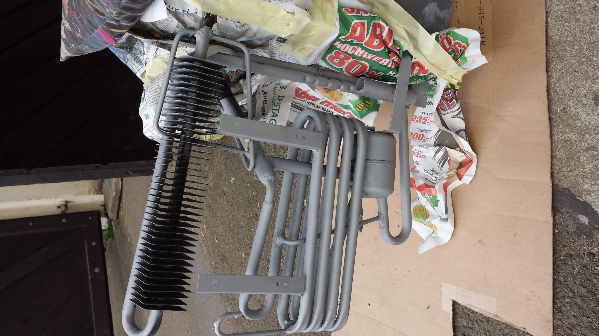

Ich konnte es nicht lassen und habe den Kühlschrank zerlegt und alles schön abgeklebt und sandgestrahlt.
Anschließend hab ich den Kühlschrank mit hitzefester Farbe behandelt.
Klar gibts da das 10x10 Loch! (Hinter dem Fahrersitz) Und wenn mit Gasheizung hat das Loch noch n Trichter dran.
http://forum.bulli.org/viewtopic.php?f= ... C3%BCftung

die Entlüftung für die Gasflasche ist Vorschrift, das war auch schon zu den Bauzeiten des T2 so. Ich meine, dass mindestens 10x10 cm (100 cm²) als Entlüftungsöffnung vorgesehen sein müssen.

Das ist alles in der DIN EN 1949 und im DVGW-Arbeitsblatt G 607 beschrieben.
