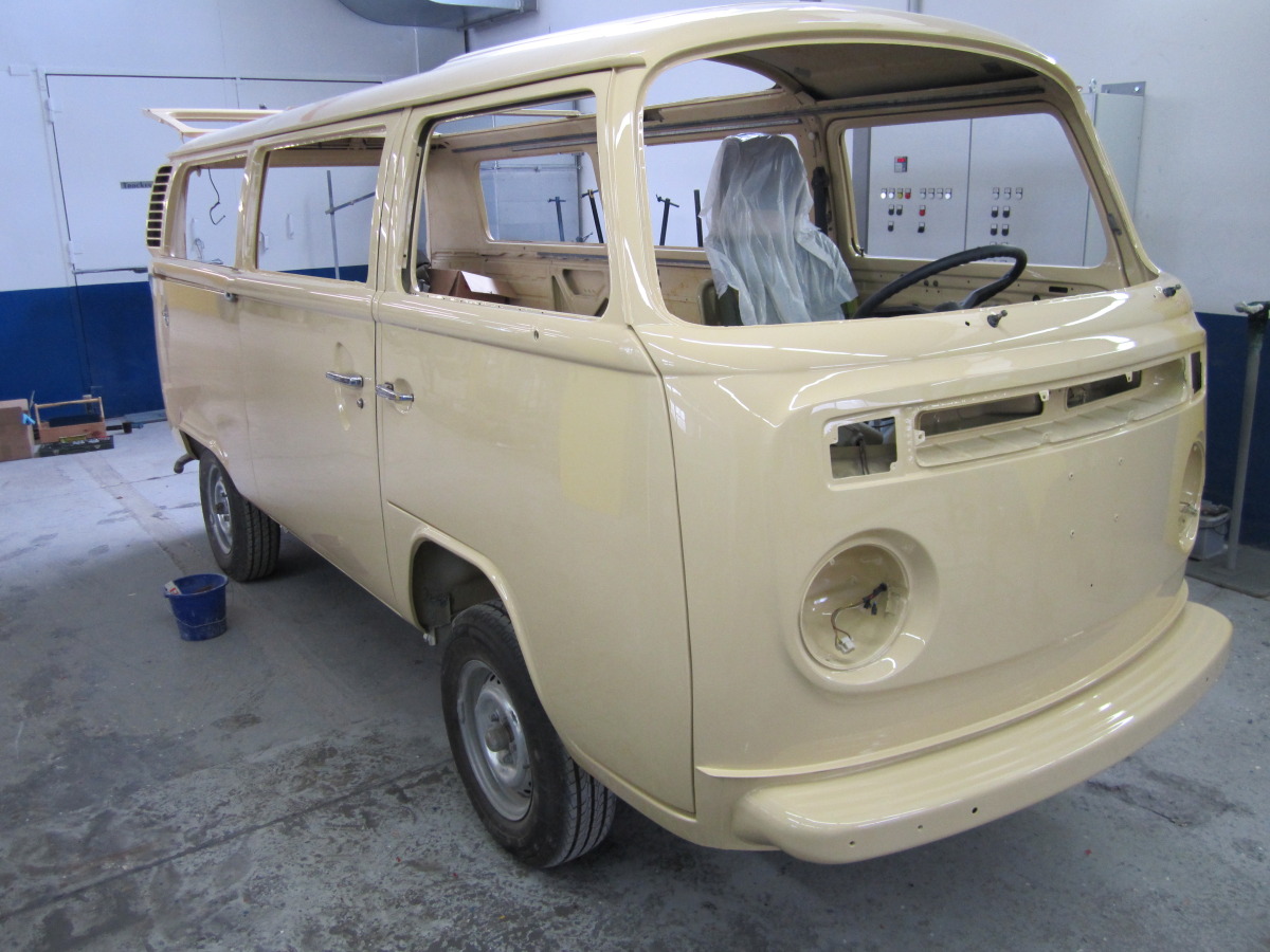

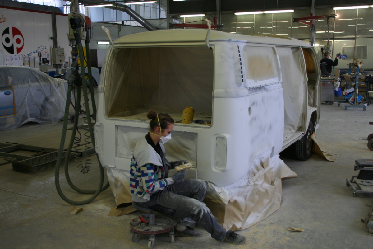

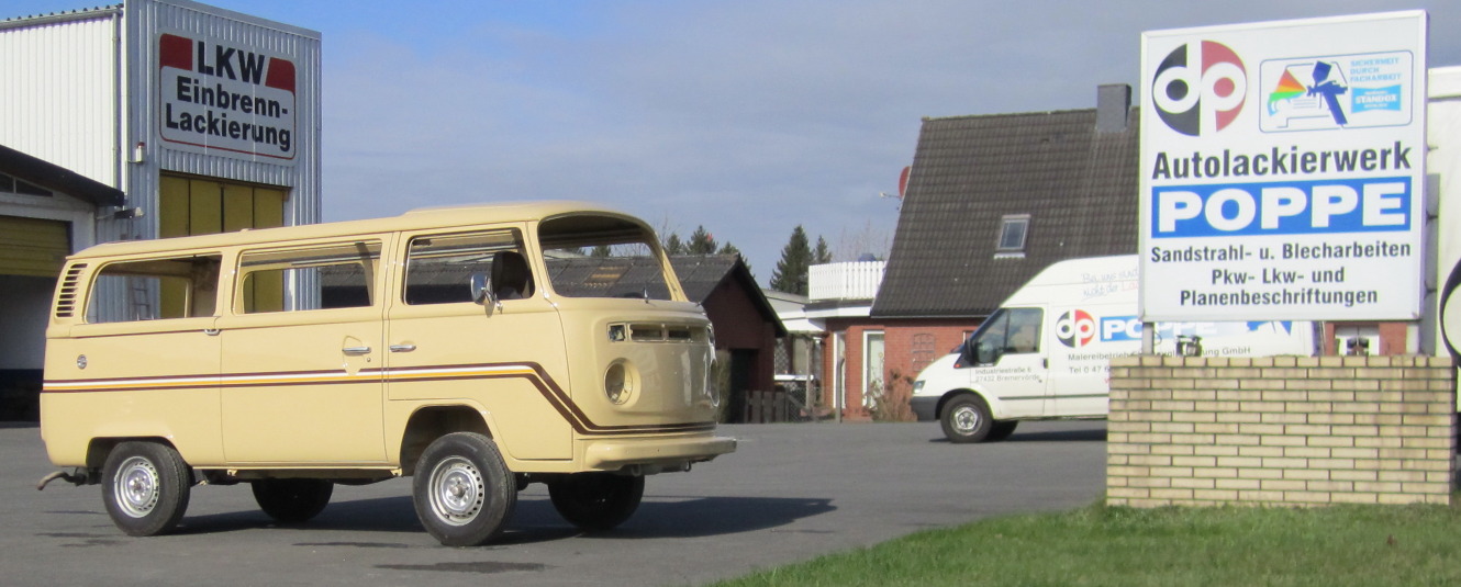

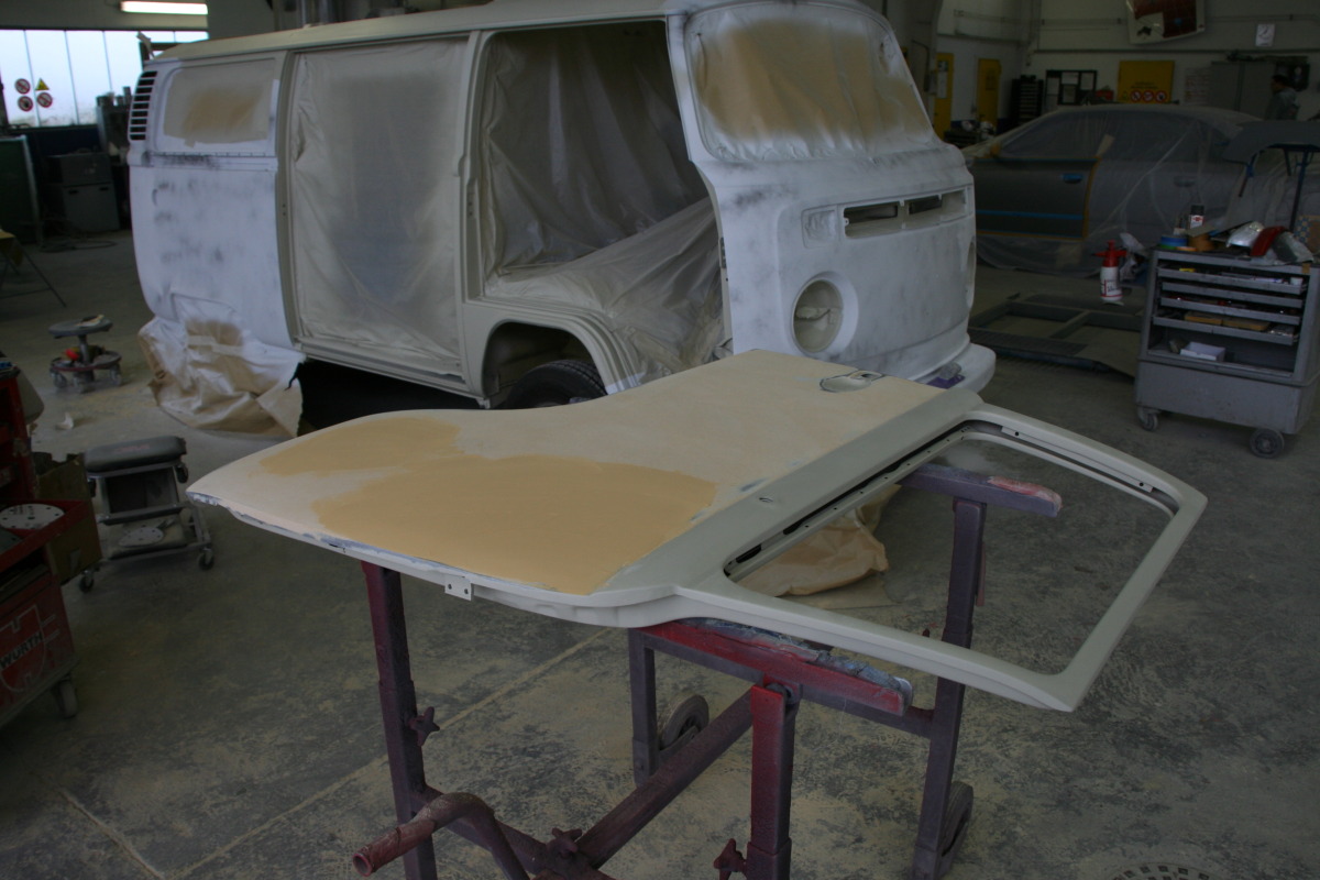

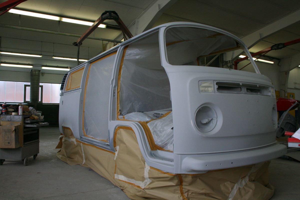

Hier mal ein Auszug aus unserem Lackierangebot von Dezember 2010:
wir möchten Ihnen die Lackierung ihres T2 wie folgt anbieten,
Lackierung des T2 ohne Dach in 2 K Alkydharz Qualität
inkl. der Türfalzen und der Innenseiten der Türen und der Klappen 4000 Euro zuzügl. 19 % Mwst.
(Schleifen, grundieren mit EP, Spachteln, schleifen, grundieren mit EP,schleifen, Decklack in 2K Alkydharzqualität )
Bearbeitung des Daches, wobei die Originalstruktur des GFK verloren gehen würde
mit Spritzspachtel, füller und Decklack in 2 K Qualität 1250 Euro zuzügl. 19 % Mwst.
Kleben und Auslackieren der Streifen in 2K Qualität 3 farbig 1250 Euro zuzügl. 19% Mwst.
Kleben der Streifen in Hochleistungsfolie 3 farbig 480 Euro zuzügl. 19% Mwst.
Die Bearbeitung des Fahrzeuges wird mit Fotos dokumentiert und festgehalten.

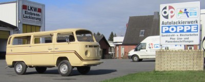

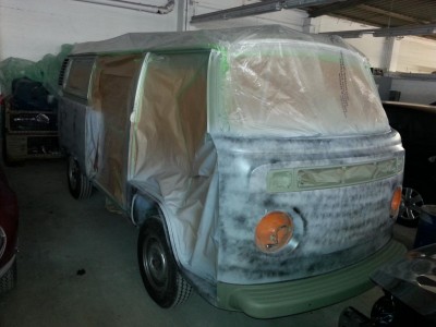

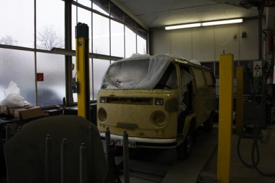

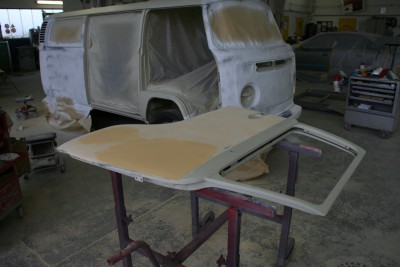

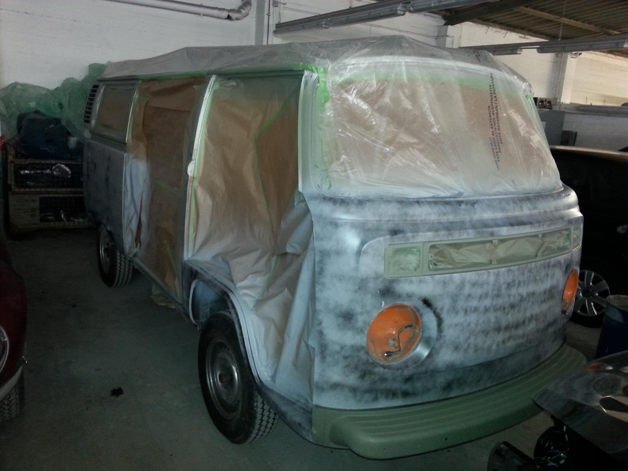

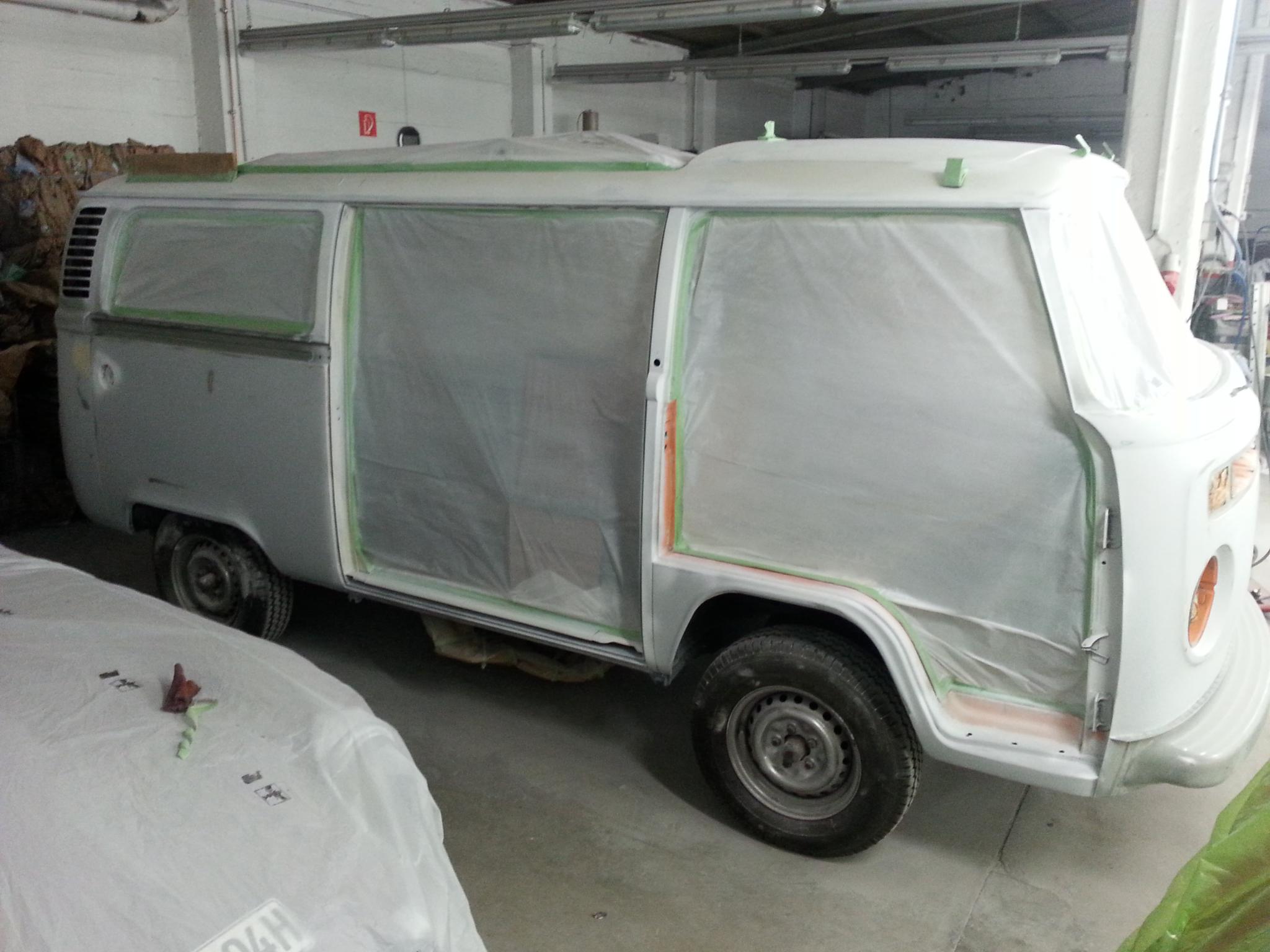

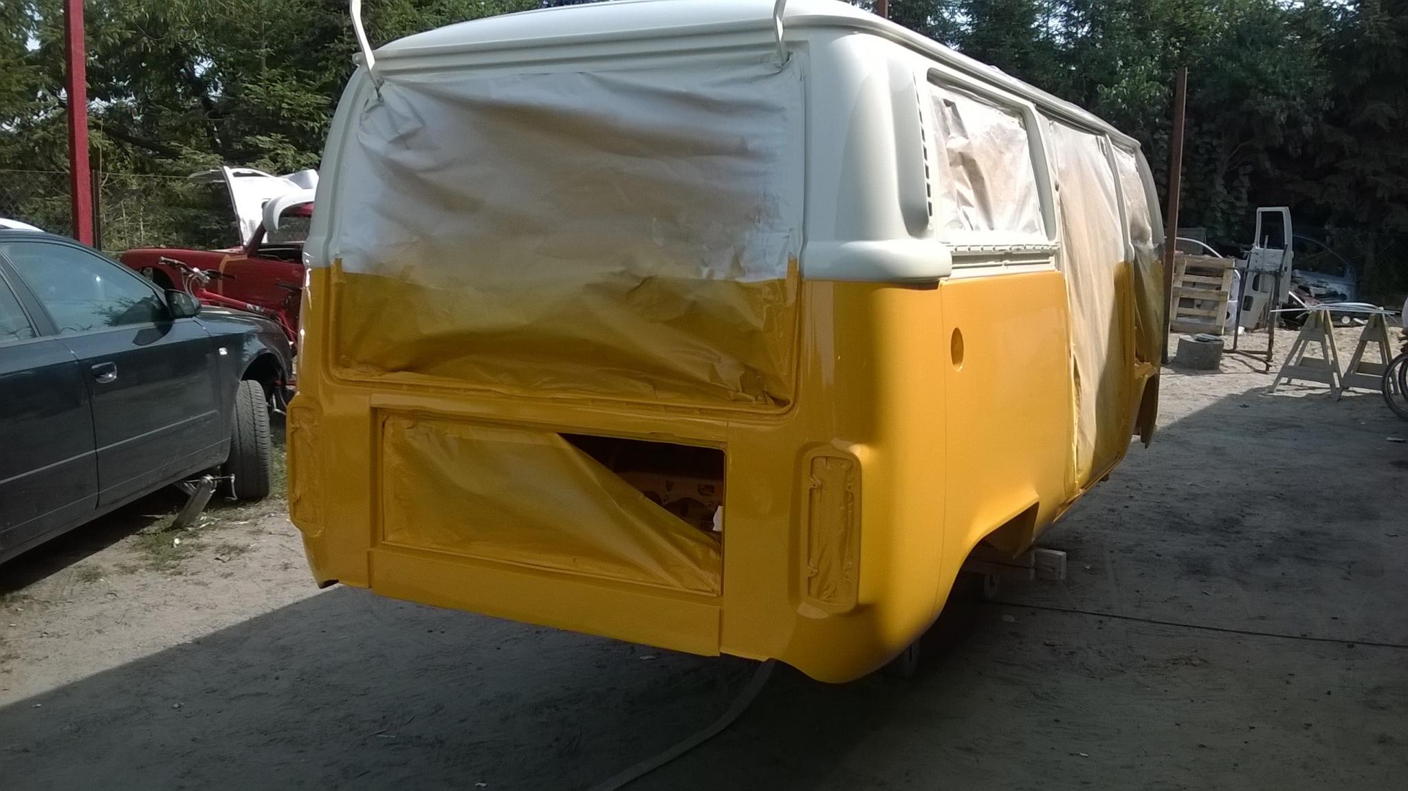

Hier also die Zahlen und Fakten zu meiner Lackierung.

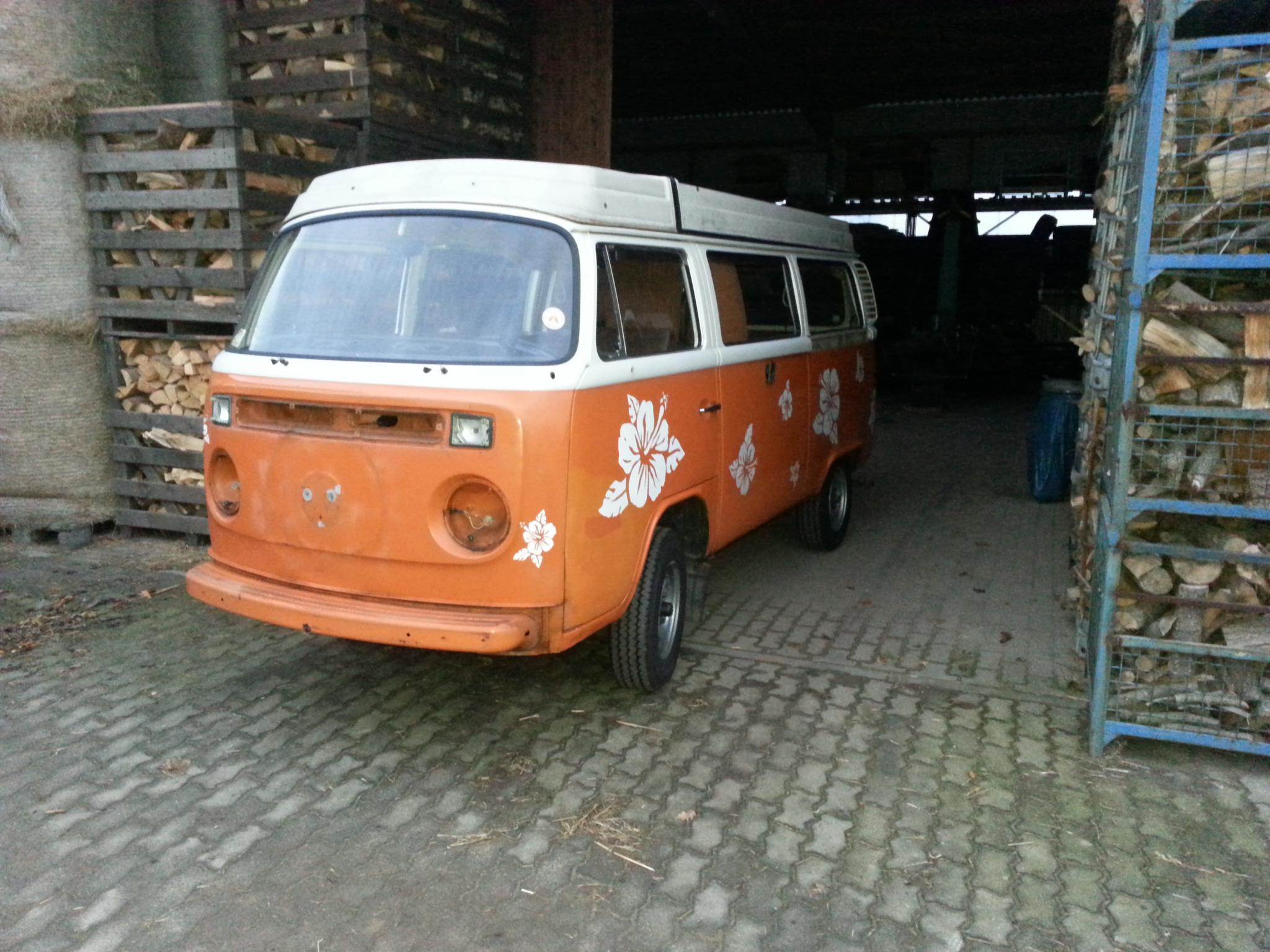

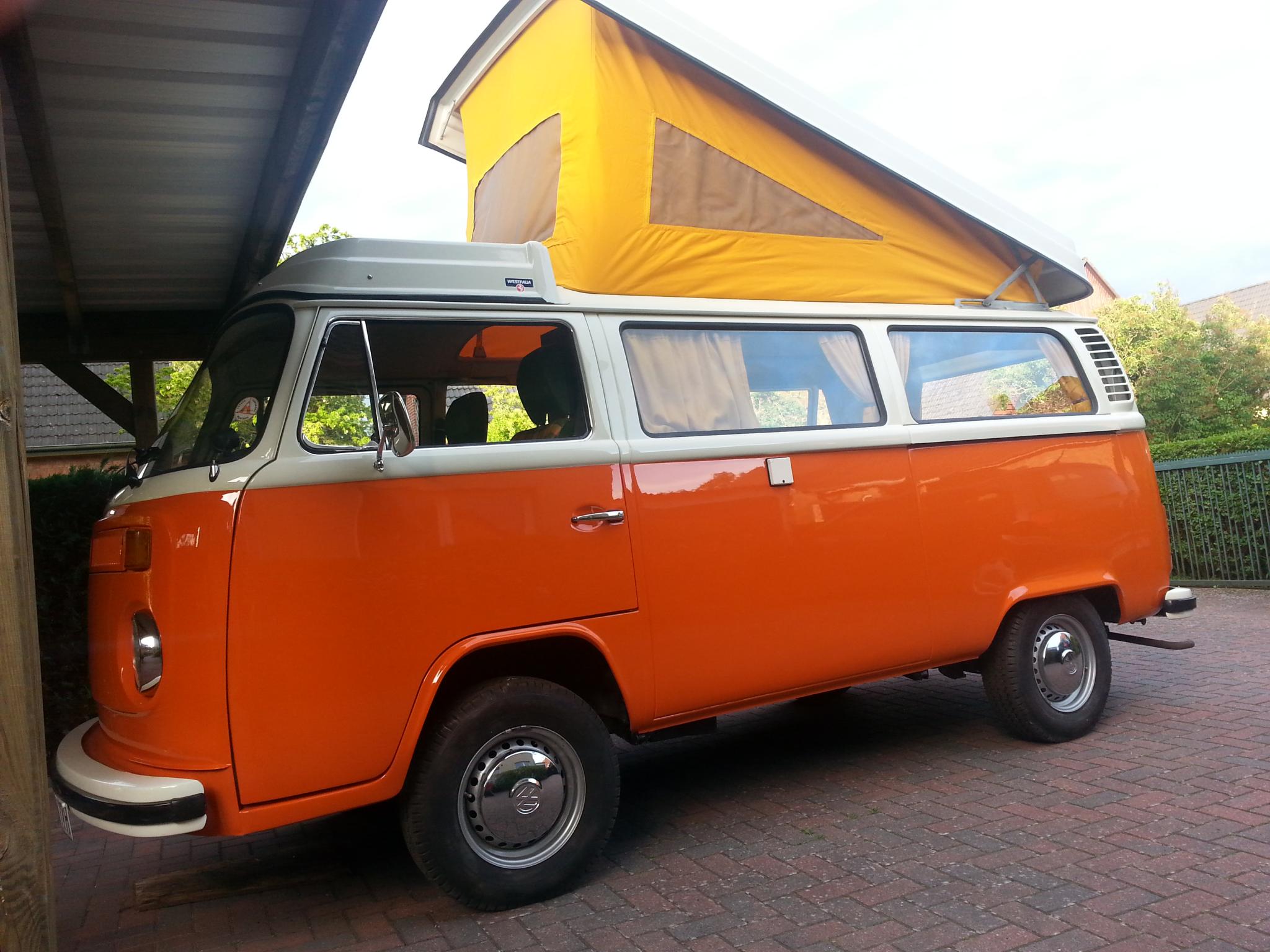

Bin direkt mit dem Wagen vorgefahren und habe im Oktober 2014 bei 4 Lackierereien in meiner direkten Umgebung in Hamburg-Nord angefragt.
Zweifarbenlack inkl. GFK-Hubdach, einige Roststellen sollten beseitigt werden, Türen und Hauben werden als Neuteile beigestellt.
Lackiererei 1: Macht nur Hochpreisoldtimer, Nobelkarossen, ... Auf ein Angebot warte ich bis heute, die hatten schlicht keinen Bock auf einen alten T2
Lackiererei 2: Macht viele Oldtimer und auch Alltagswagen: Preis? Mindestens 5.000 ehr 6.000
Lackiererei 3: Macht wenige Oldtimer, viele Alltagswagen, sehr kleine Lackiererei. Auch hier hatte der Chef, erst keine Lust auf einen T2, als er aber meinen T2 im original Lack sah (unverbastelt, bisher ungeschweißt), sagte er spontan 4.500 inkl. Steuer und inkl. einiger Blecharbeiten an Knie- und Heckblechen, sowie entrostungen an Dachrinne und anderen kleinen Stellen.
Lackiererei 4: Macht wenige Oldtimer, viele Alltagswagen, durchschnittliche Lackiererei: Aussage des Chefs: "Geiler Bully Alter, den machen wir dir wieder richtig schick. Mit 4 dicken bis du dabei!"
Ich habe mich dann spontan für N°3 entschieden. Eigentlich sollte im November 2014 angefangen werden und im März 2015 wollte ich das Fzg. wieder haben...
Als im Februar noch nicht mal mit der Arbeit begonnen wurde, war ich dann wöchentlich vor Ort und habe letztendlich Ende Mai eine wie ich finde absolut ordentliche Arbeit abgeholt. Alles war nach meiner vollen Zufriedenheit, wärend der Blecharbeiten stellte sich natürlich raus, dass mehr Arbeit da war, als zu Anfang zu erkennen war, trotzdem blieb der Chef auf den Cent genau bei seinem mündlich und später schriftlich in einer knappen Email vereinbarten Angebot!
"Nur" zusammenbauen musste ich dann wieder selbst.
Fotos anbei, Gruß
Jens

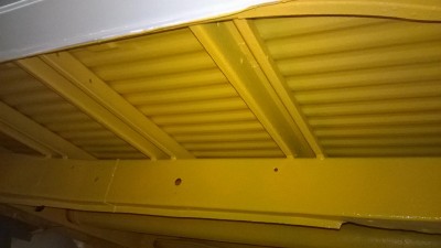

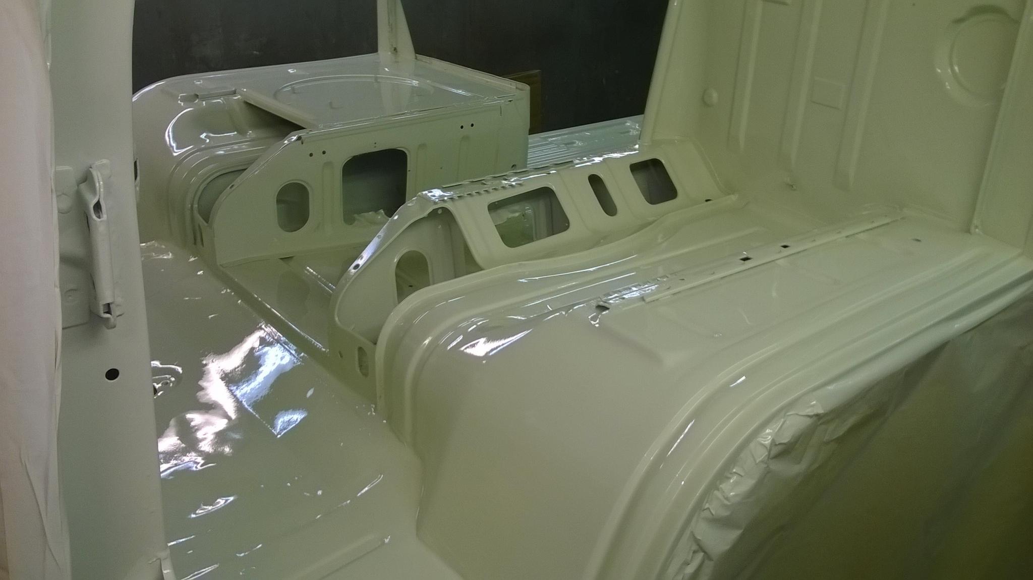

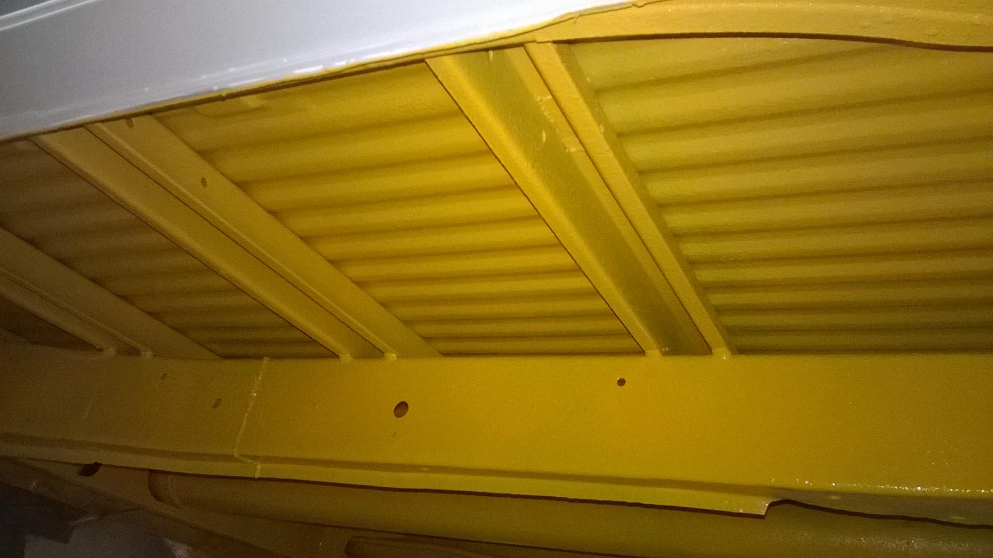

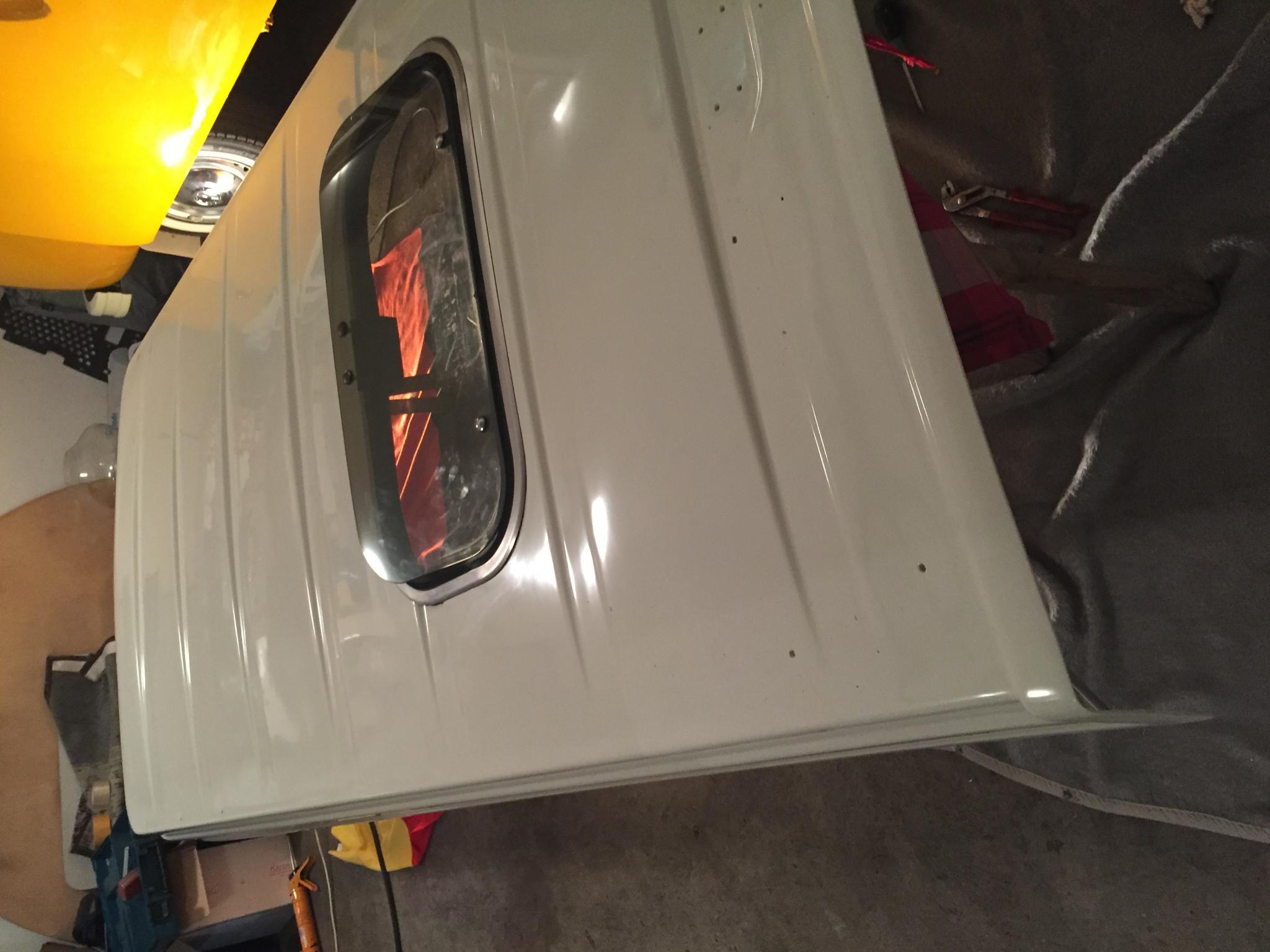

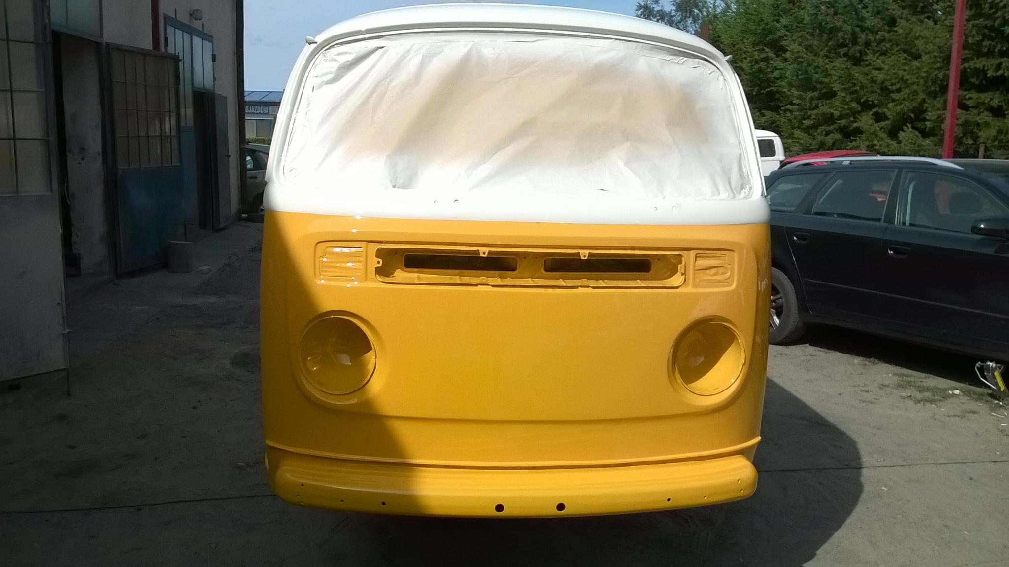

Hallo Hubertus, ich habe mein T2 - 2014/15 restauriert. Ich wollte das mein T2 zweifarbig wird. Daher erhöhte sich bei mir der Preis. Ich habe die schwarzen Teile auch gleich mit lackieren lassen und natürlich auch das Dach. Meine Gesamtkosten lagen bei 5900,00 €. Es fehlt noch TÜV und H-Kennzeichen .
Hier ein paar Bilder nach dem Lack

Super Info's und Bilder..... sitze Gottseidank schon inner gastronomischen Grundversorgung unter meinem Kontor und trinke mir die Preise schön :D :bier: :D .... passt schon! Hier melden sich immer mehr für den ersten Ausritt in den Mai an :dog:

kabul hat geschrieben:Wie war der Zustand/ wie hast Du den Bulli übergeben? Komplett entlackt und entrostet, nur die offensichtlichen Roststellen gemacht oder war alles in dem Angebot enthalten?
Hi Hubertus,
der Bus war vorher beim Karosseriebauer in Hamburg.
(Den ich auf keinen Fall weiter empfehle!)
Da sind diverse Ausbeularbeiten, Schweißen und Entrosten gemacht worden.
Der Bus ist dann vom Lackierer in Hamburg abgeholt worden und nach Bremervörde gebracht worden.
Und hinterher haben die den Bus auch wieder nach Hamburg gebracht.
Das war im Angebot mit enthalten.
Die Scheiben und Türen waren alle ausgebaut.
Die Türen und Klappen habe ich dann nach dem Lackieren und vor dem Streifen kleben beim Lackierer in der Halle montieren können.
Lackiererei Poppe in Bremervörde kann ich auf jeden Fall weiter empfehlen.
Die haben ziemlich genau einen Monat für die Lackierung gebraucht.
Was in Anbetracht der vielen Arbeitsschritte und Trocknungszeiten vollkommen ok ist.
Der Preis waren dann letztendlich 5000€ für die Lackierung und die Streifen.
Also rund 6,6% günstiger als das Angebot. (Vorher als Fixpreis ausgehandelt.)
