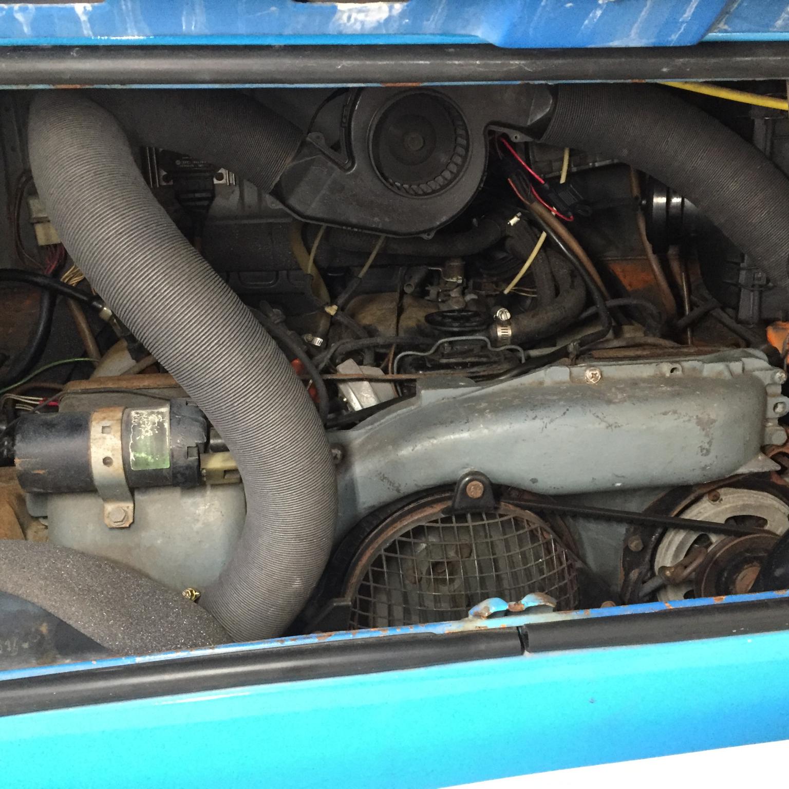

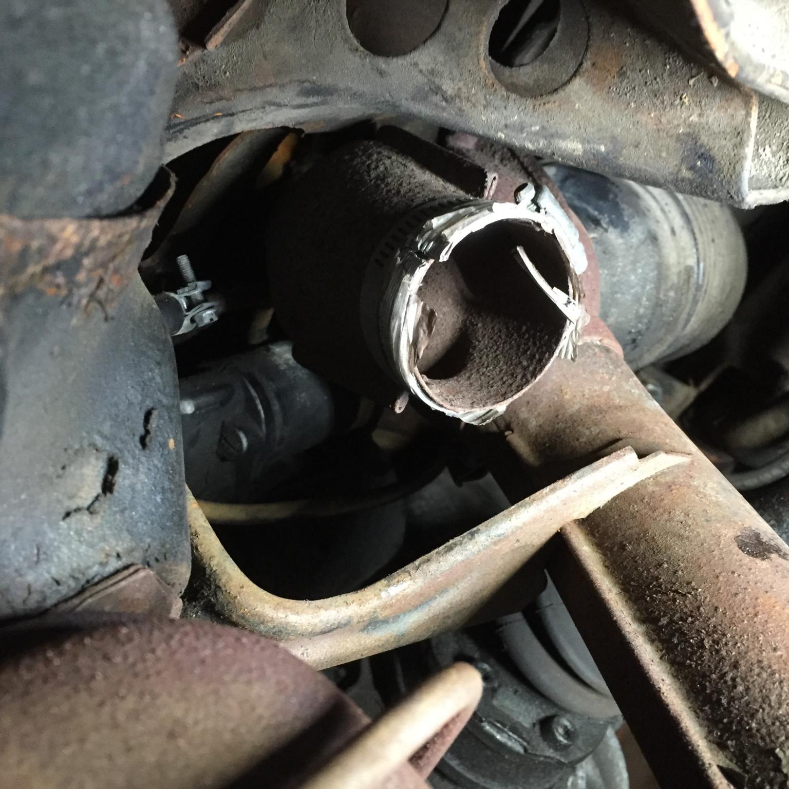

Hier ein paar Bilder von der Öffnung, welche von der Herzklappe abgehen kann nd von meinem Motor, folgende Fragen habe ich:
- kann ich die Öffnungen einfach verschließen?
- woran erkenne ich, dass ich einen einspritzer habe?
VG und schonmal danke im Voraus!

Bild 2 von der Öffnung
Freundliche Grüße aus Berlin

Der Motor, einspritzer?
Beiträge: 6649
Re: Heizgebläse VW T2 defekt?
Archibulli hat geschrieben:Der Motor, einspritzer?
Ja, da "T2/Bj.78 Reimport USA"...
die USA Umweltnormen hat man damals nur mit Einspritzern erfüllt, während es bei uns nur T2 mit Vergaser gab zu der Zeit.
Manchmal sind die US Bullis auf Vergaser zurückgebastelt auf Vergaser, weil die Jungs damit nicht klar kamen.
An sich aber völlig unnötig und pflegeleichter, wenn er läuft.
Wird natürlich immer etwas schwierig mit Teileversorgung um die ganzen Spezialitäten rund um die US Besonderheiten.
Deutsche Bücher enthalten eher nix über die Besonderheiten - also besser mit US Literatur versorgen.
Auch nicht jede kleine Käfer-Werkstatt kennt sich mit damit aus...
Hier im Forum sind aber einige hilfreiche Reimport-Besitzer unterwegs... oder im US Forum auf www.theSamba.com

meine Heizklappen sehen genauso aus, nur dass noch diese Alu-Flexrohre dran sind, die das ganze dann mit dem Abluftendrohr verbinden. Wie Stephan das schon oben geschrieben hat ist das US-Einspritzer typisch und zur Ableitung der Warmluft aus den Heizbirnen bei "ausgestellter" Heizug. :)
Mal ne andere Frage...wo geht denn der linke Warmluftschlauch vom Zusatzgebläse bei dir im Motorraum hin?. Hattest du den gerade demontiert als du das Bild gemacht hast?
Gruß Tobias
Beiträge: 6649
Ist das die 11A im Bildkatalog Seite 024-10?
http://www.michaelknappmann.de/bulli/mi ... 02410.html
