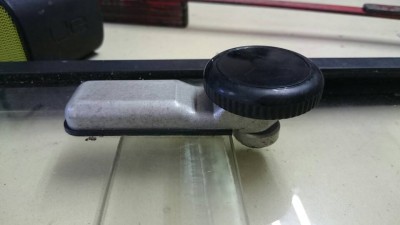

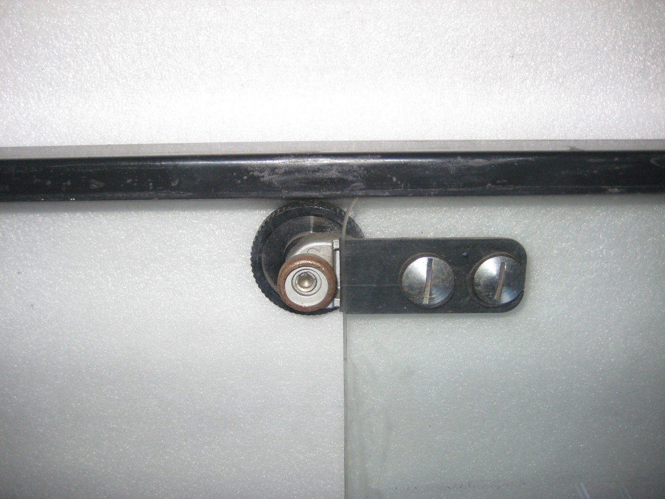

Zumindest der Verschluss scheint gleich zu sein. Der Rahmen ist schwarz, die Größe kann ich dir leider nicht nennen.

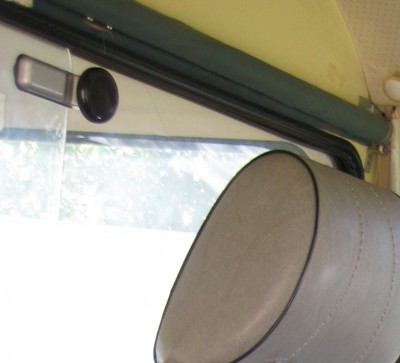

Der Verschluss von meinem Bus ist anders.

Dann gibt es da offenbar verschiedene Modelle, wenn es sich bei beiden um originale Trennwände handelt. Toni, kann es sein, dass dein Verschluss dem von T1 Vordertür-Schiebefenstern ähnelt? Ich kann das selbst bei vergrōssertem Bild nur schwer ausmachen. Die genauen Abmessungen dieser Fenster wären schon sehr interessant...

Ja ist ähnlich wie beim T1 und die Trennwand von meinem T2 ist original! Da er als Typ 27 ausgeliefert wurde.

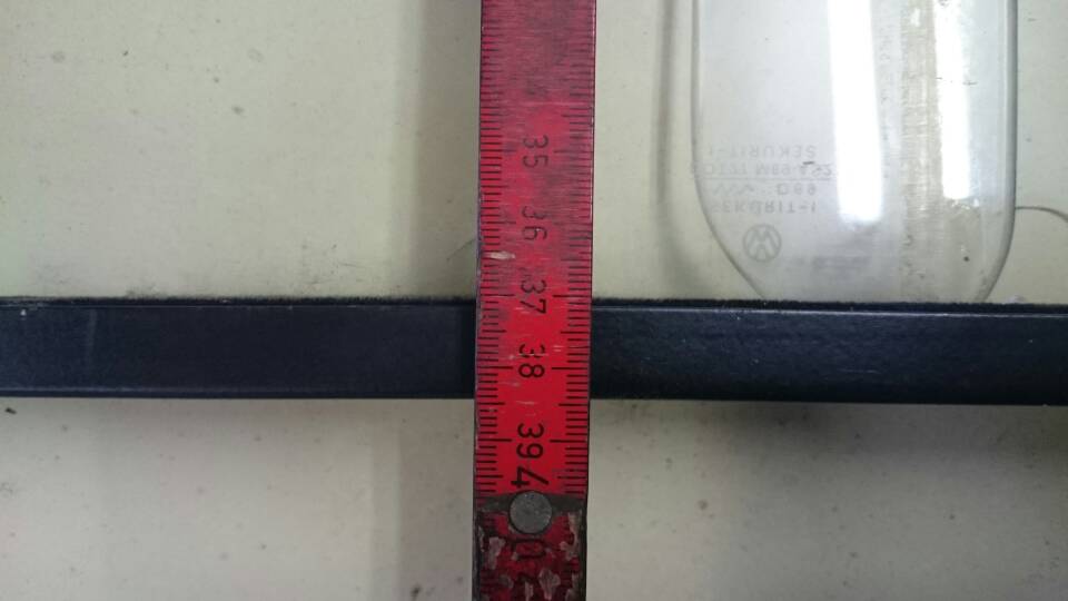

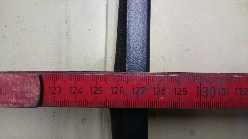

Gut. Ich geh morgen mal inne Garage und messe aus. Hab es eh ausgebaut um mein im verlinkten Fred genanntes Problem zu lösen.
Dann mach ich dir noch n paar schöne Bilder von der Dichtung und der Trennwand.

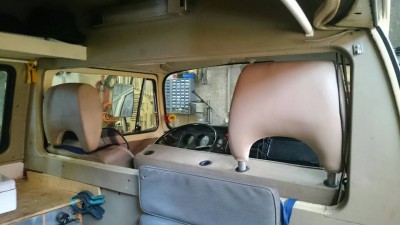

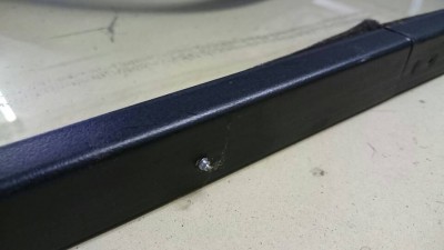

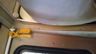

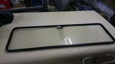

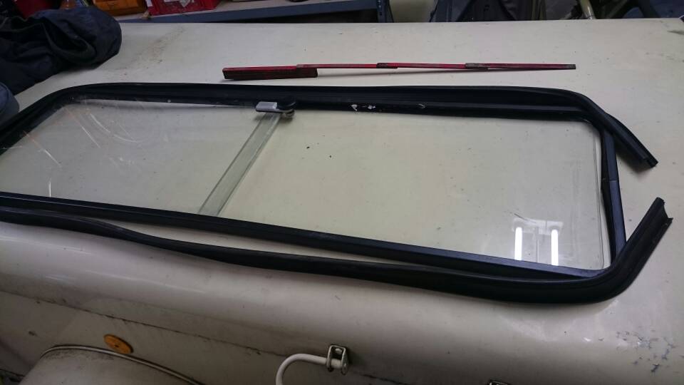

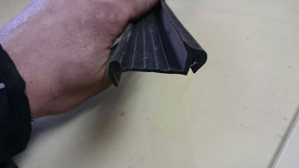

So Digga
Hier kommen die Bilder mit allen benötigten Teilen.

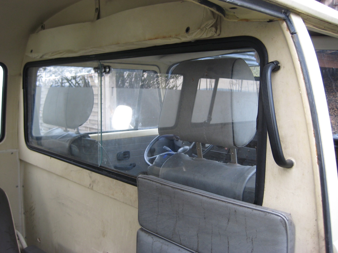

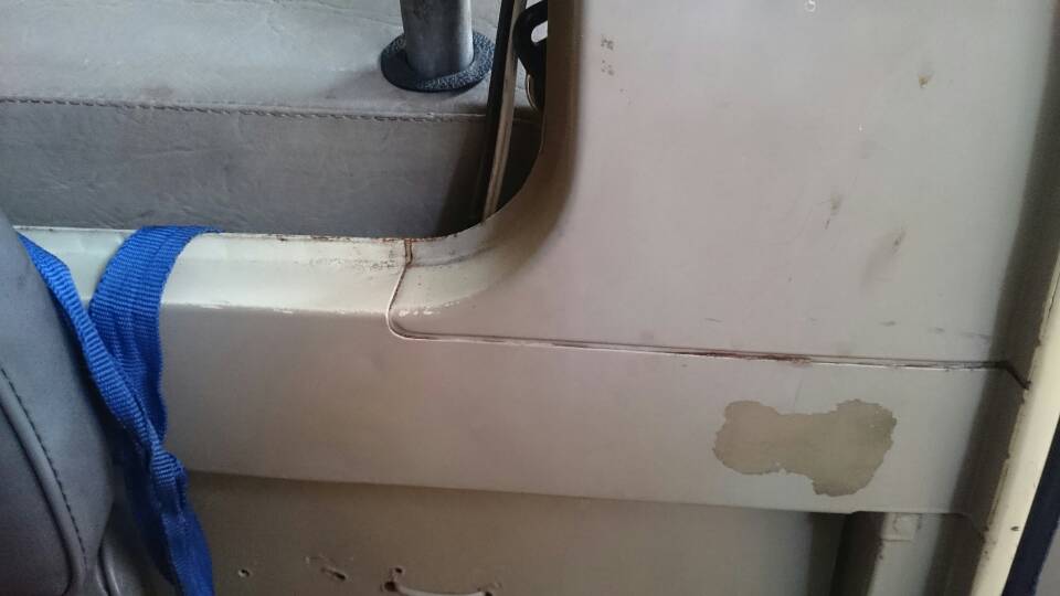

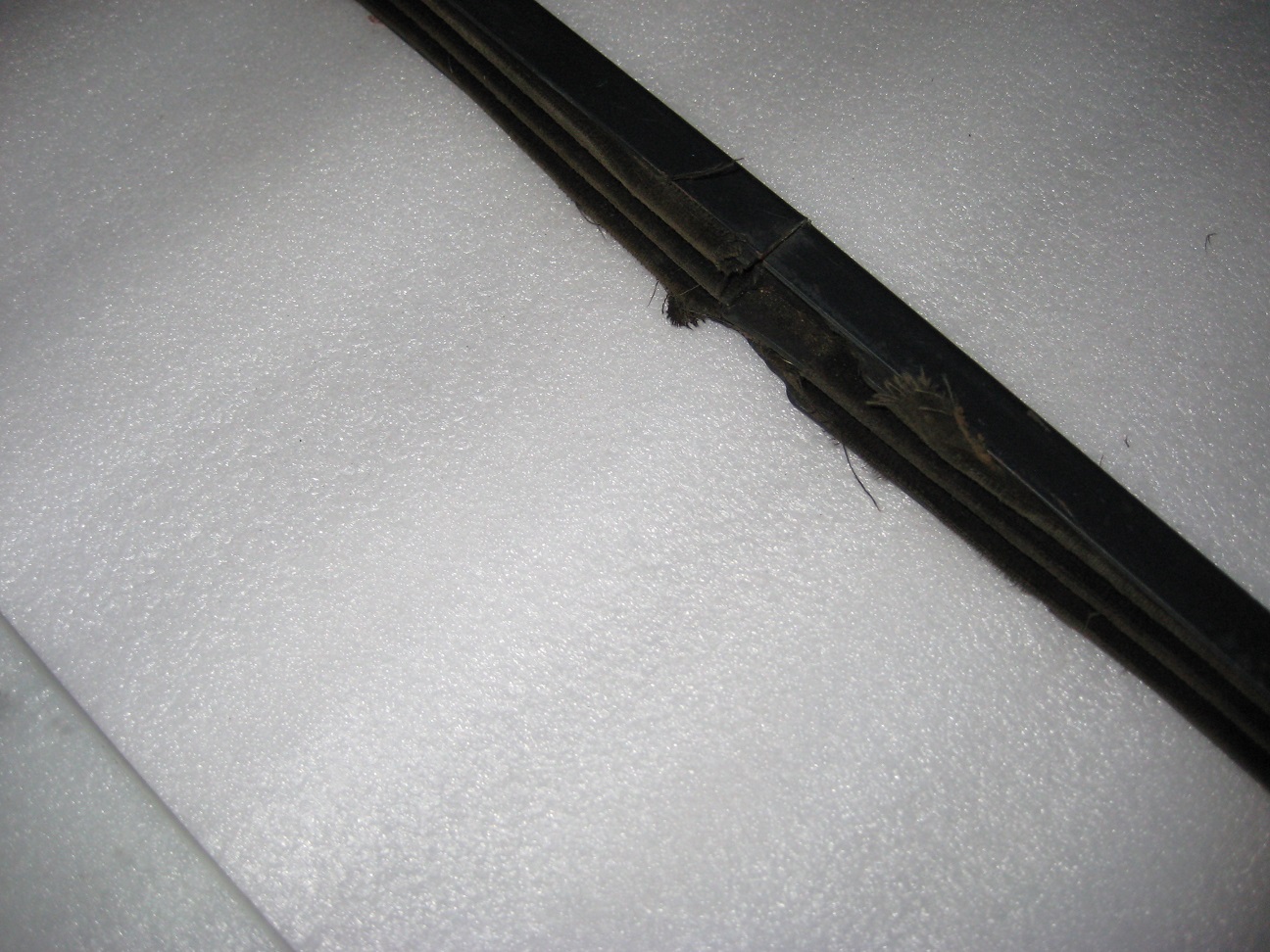

Weiter geht's...
Ich hoffe, das hilft dir weiter.
Wird aber nicht einfach, alles zu bekommen und das Ganze dann auch noch ordentlich in den Bus zu bekommen.

Super, Jung' ! Alles da :bier: . Dann kann die Suche ja losgehen. Ne, ganz einfach wird das wohl nicht, aber nun wird es etwas einfacher. Da ist eine Trennwand in Holland zu verkaufen. Die ist aber leider ziemlich ramponiert. Da hat wohl jemand die Nerven verloren, bei all den Schweisspunkten.

Warum?
Länge incl Rahmen 127,5 cm
Höhe incl Rahmen 38,5 cm
Rahmen schwarz, innen mit samtbeschichteter doppelläufiger Dichtung
Oder brauchst du noch die Länge der einzelnen Scheiben?
