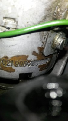

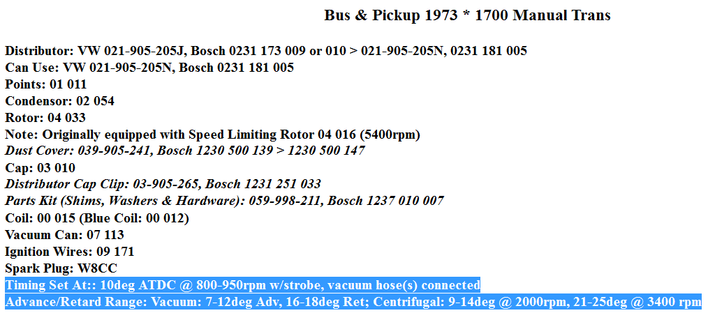

Nun zu meinem Verteiler, ich habe mal alles zusammengestellt.
Bus Baujahr 1973, Motornummer CB..., Infos aus RLF M3.2/1-3 http://www.michaelknappmann.de/bulli/mi ... 2_1-3.html und http://www.oldvolkshome.com/ignition.htm#B1968

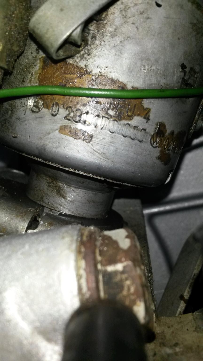

Leider sind die Teilenummern nicht mehr komplett zu entziffern, was da auch immer geschliffen hat.
Wenn ich das alles zusammenstricke könnte ich die Nummer 021905205 J deuten. Was tatsächlich eine Einstellung auf 10° spät bedeutet, eingestellt mit angeschlossener Unterdruckdose. Daraus würde sich die hier zu lesende max. Frühverstellung ergeben.
Da die Nummern nicht mehr 100% zu erkennen sind bleibt m.E. eine gewisse Unklarheit.
Ich werde die Sache erstmal zurückstellen, alles so lassen wie es ist bis der Motor wieder eingebaut ist, und dann die vorhandene Einstellung mal feststellen. In der Hoffnung das der Motor auch wieder anspringt.

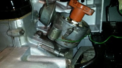

kabul hat geschrieben:dünne Hose vs dicke Hose:
das sieht so aus, dass ich ne dicke Hose habe, oder? :lol:
Beiträge: 4330
Re: Zündzeitpunkt CB..Motor
@ Hubertus: Danke für die Bilder, da wird einiges klar.
Tue mich da auch sehr schwer die richtigen Nummern zu erkennen, aber wenn es der Verteiler ist den du meinst, dann ist da die falsche Unterdruckdose (nur Frühverstellung) verbaut. Du solltest die maximale Frühverstellung auf jeden Fall prüfen, diese Kombination kann problematisch sein.
Beiträge: 7328
Bulli hat geschrieben:das sieht so aus, dass ich ne dicke Hose habe, oder? :lol:
Nö! Guck mal, Kabul hat oben so 'n gutes Foto eingestellt. Klick das mal an und mach's groß! Bei der dicken Unterdruckdose siehst du hinten einen zweiten Unterdruckanschluß, der zum Verteilerfinger zeigt.

Sgt. Pepper hat geschrieben:Bei der dicken Unterdruckdose siehst du hinten einen zweiten Unterdruckanschluß, der zum Verteilerfinger zeigt.
.. ja stimmt, sehe ich jetzt auch .. offensichtlich kann ich nicht davon ausgehen, dass irgendwas orginal, ist somit auch die RLF usw. keinen Anhalt bieten.
Verstehe ich das richtig, dass die "dicke" Dose sowohl nach spät als auch nach früh verstellt, wesshalb beim Einstellen der Schlauch auch drann bleiben soll?
Der bei mir verbaute, was auch immer für ein Modell, Verteiler verstellt nur nach früh, wegen der kleinen Dose?
