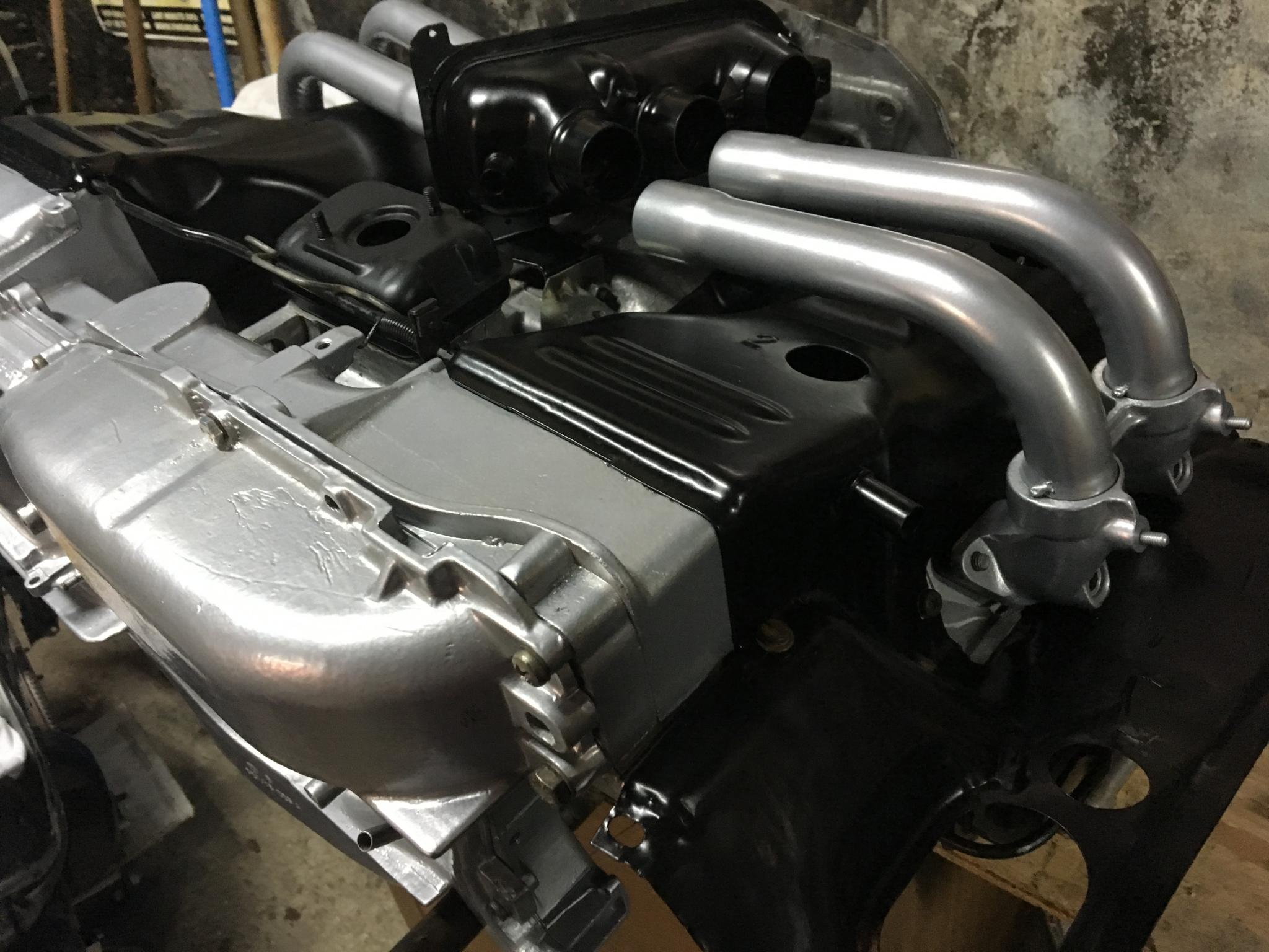

nun es ist schon wieder Monate her, das ich den Motor weg gegeben habe, aber er ist "fertig" und auch seit Oktober eingebaut.
Nur leider noch ohne Auspuffanlage.
Wenn der Wagen aus eigener Kraft fährt werde ich berichten.
Gruß Alexander

ich bin seit August -teilweise- mit dem Bully auf der Straße und muss a) einfahren und b) die kleinen üblichen Probleme wie Bremse zieht schief etc. lösen.
Aber jetzt schon kann ich sagen, das ist mit dem Setup zufrieden bin: Mit 30 im dritten Gang anfahren; beschleunigen und einfach "gleiten" mit 80-90 auf der Landstraße ist absolut mögliche und fährt sich wie ein Serienmotor.
Aber bei 120 und Kickdown :) geht noch was ....
Ich muss jetzt erstmal einfahren und werde dann mal ein Leistungsdiagramm machen; vermutlich aber erst nächstes Jahr; die Saison ist so gut wie vorbei.
Ich danke euch für euren Input - gerade Hanno (WestiWest) - für die Probefahrt deines Pullis mit ähnlicher Konfiguration !!
