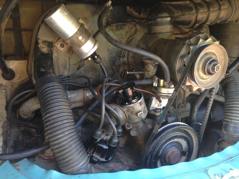

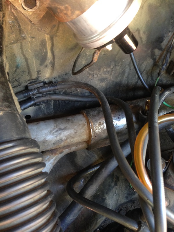

Hallo, das hört sich nach Falschluft an. Eine der Gummimanschetten an der Ansaugbrücke gerissen?

Das hört sich plausibel an, denn wenn der Motor läuft, höre ich ein Zischen. Blöde Frage, wo finde ich diese Manschetten und wie überprüfe ich diese?Matthias S. hat geschrieben:Hallo, das hört sich nach Falschluft an. Eine der Gummimanschetten an der Ansaugbrücke gerissen?
Grüße, Matthias
- Beiträge: 7820
Re: Eine Odyssee und noch keine Ende in Sicht
Das gibt es aber nur beim 2-Port Motor. Was ist denn überhaupt für eine Maschine verbaut?Matthias S. hat geschrieben:Eine der Gummimanschetten an der Ansaugbrücke gerissen?
Ev. neues Foto (wie letztes) aber bitte weiter nach links geschwenkt.

Das ist ein 1600ccm. Ist das Bild besser?T2NJ72 hat geschrieben:Das gibt es aber nur beim 2-Port Motor. Was ist denn überhaupt für eine Maschine verbaut?Matthias S. hat geschrieben:Eine der Gummimanschetten an der Ansaugbrücke gerissen?

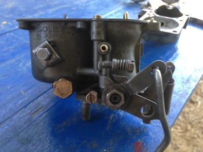

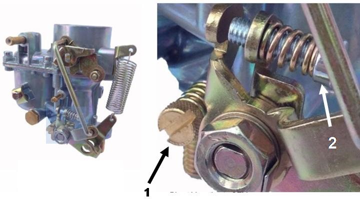

Hallo Alexander,
du hast anfangs geschrieben, dass Du nur eine Einstellschraube an Deinem Vergaser vorgefunden hast.
Ist das die, die auf dem Foto in Deinem Beitrag vom 27. Februar 2016, 20:03 zu sehen ist? Das wäre ja nur eine Einstellung für die Leerlaufdrehzahl, ich vermisse da noch eine Einstellmöglichkeit für die Leerlaufgemischfette (CO) so wie auf diesem Bild hier: Wenn die Choke-Klappe voll geschlossen wird, sollte (so ich mich nicht täusche) die Drosselklappe ein wenig mit geöffnet sein. Die Leerlaufeinstellschraube 2 bietet dann wohl keinen Anschlag mehr ("hängt in der Luft" und ist wirkungslos), das Leerlaufsystem ist dann noch kaum bzw. gar nicht mehr wirksam.
Was passiert eigentlich, wenn die Leerlaufklappe langsam geschlossen wird? Zu erwarten wäre, dass die Motordrehzahl ebenfalls langsam zurück geht und nicht plötzlich abstirbt.
Irgendwie werde ich den Verdacht nicht los, dass das Leerlaufsystem immer noch verstopft ist. Alles mit Pressluft durchgeblasen und Düsenbohrung sieht gut aus wenn man das gegen das Licht hält? Besitzt der Vergaser eigentlich auch ein elektrisches Leerlaufventil?

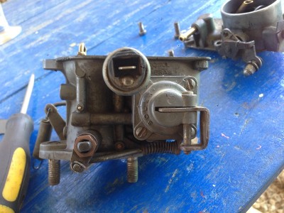

Hallo Norbert,T2NJ72 hat geschrieben:Hallo Alexander,
danke für die Antwort. Du hast Recht, es gibt beide Schrauben (siehe Bilder). Wenn ich die Choke-Klappe auch nur ein bisschen öffne, so stirbt der Motor sofort ab. Bei geschlossener Choke-Klappe kann ich an der Leerlaufgemischschraube drehen wie ich will, es ändert gefühlt nichts.
Pressluft steht mir leider nicht zur Verfügung, ich habe aber alles durchgepustet und die Bohrungen gecheckt. Sah für mich gut aus
