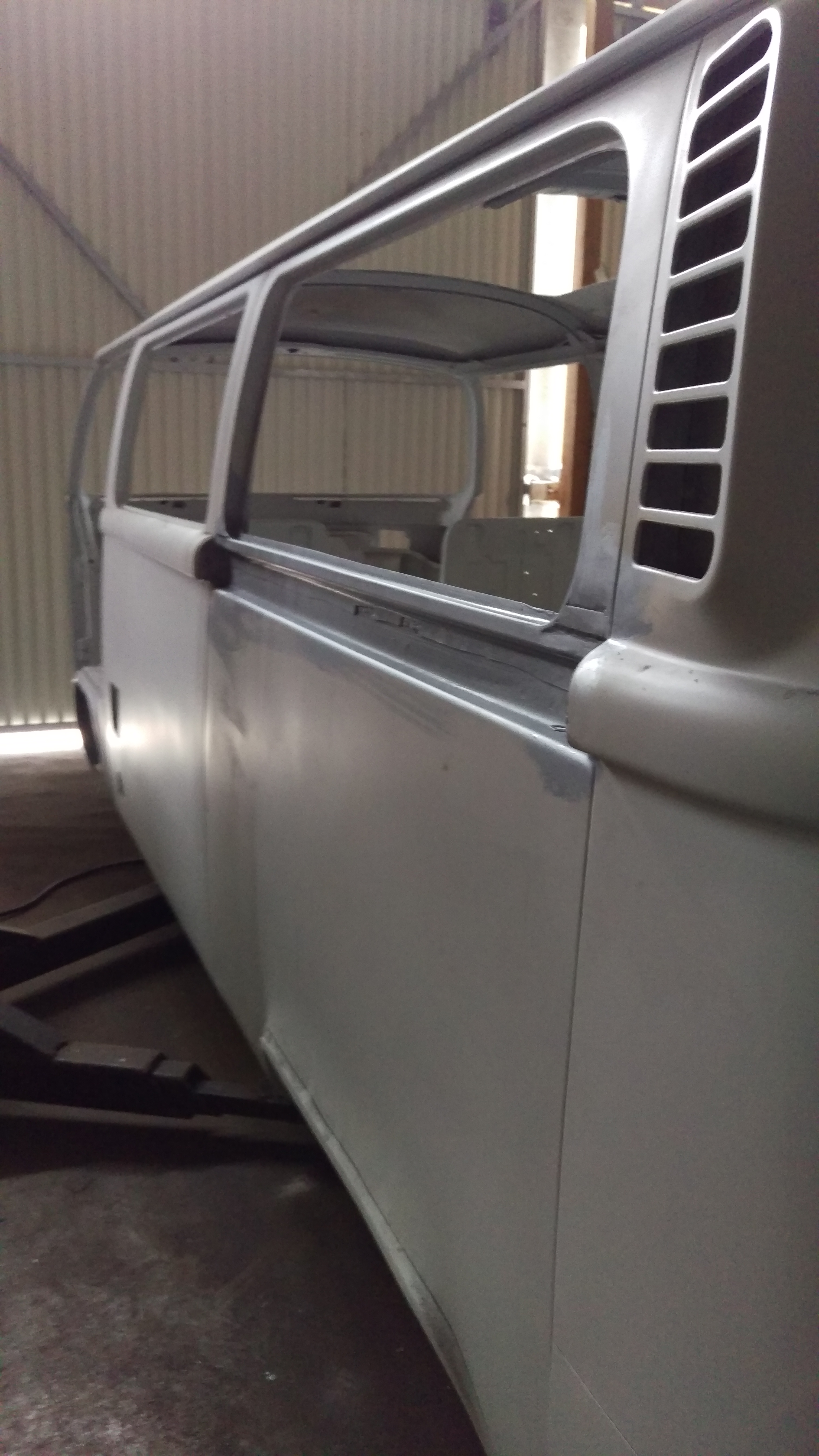

ich habe gerade das gleiche Problem.
Scheiben sind originalen, Gummis von Olaf.
Keine Chance, sogar mit Unterstützung von drei Helfern und das auf beiden Seiten hinten.
Alle anderen haben gefunzt.
Ich habe allerdings die äußeren Rahmen durch neue Einschweißteile ersetzen müssen.
Jetzt vermute ich, dass das Höhenmaß nicht mehr passt.
Weiß jemand die Abmessungen der hinteren Seitenausschnitte?
Gruß Jörg

- Beiträge: 7830
Re: Fenster hinten rechtes einbauen gelingt nicht
Hallo Jörg,
(Ein Stückchen 4-Kanthölzchen entsprechend zurecht gesägt hätte schon gereicht.)
Na gut, wer es nachher nicht weiß, ...
Ich hab noch eine alte Scheibe mit dem originalen (und gesetztem) Gummi liegen und hab einmal nachgemessen.
Die Scheibe hat eine Höhe von 39,4 cm und mit Gummi ergibt sich ein Abstand zum Rahmen von ziemlich genau 40,5 cm.
Wenn Du also nur die Scheibe in den Rahmen setzt, solltest Du rings herum immer 5 mm (mit kleinem +) messen können.
Vielleicht kann jemand dieses Maß bestätigen. Ich denke an die Kollegen, die gerade bei einer Resto sind und die Scheiben noch draußen haben.
Tja, leider dumm gelaufen und jetzt weißt Du auch, dass man sich vorher besser eine Lehre hätte anfertigen sollen.crazyhoffi hat geschrieben: ↑20.06.2021 12:07 Jetzt vermute ich, dass das Höhenmaß nicht mehr passt.

Hallo Norbert,
vielen Dank für die Maße.
Ich habe heute endlich messen können und konnte beruhigt feststellen, dass das Einschweissen der äußeren Fensterrahmen nicht dazu geführt haben, die Innenrahmen nach oben zu verziehen.
Hätte mich, als gelernten Maschinenbauer, auch ehrlich gesagt gewundert, da der Innenrahmen doch sehr stabil ist.
Die Rahmenmaße liegen alle bei 408mm +/- 1mm.
Ich habe jetzt nochmal andere Gummis bestellt, welche ein geschmeidigeren Eindruck machen.
Donnerstag startet der nächste Einbauversuch.
