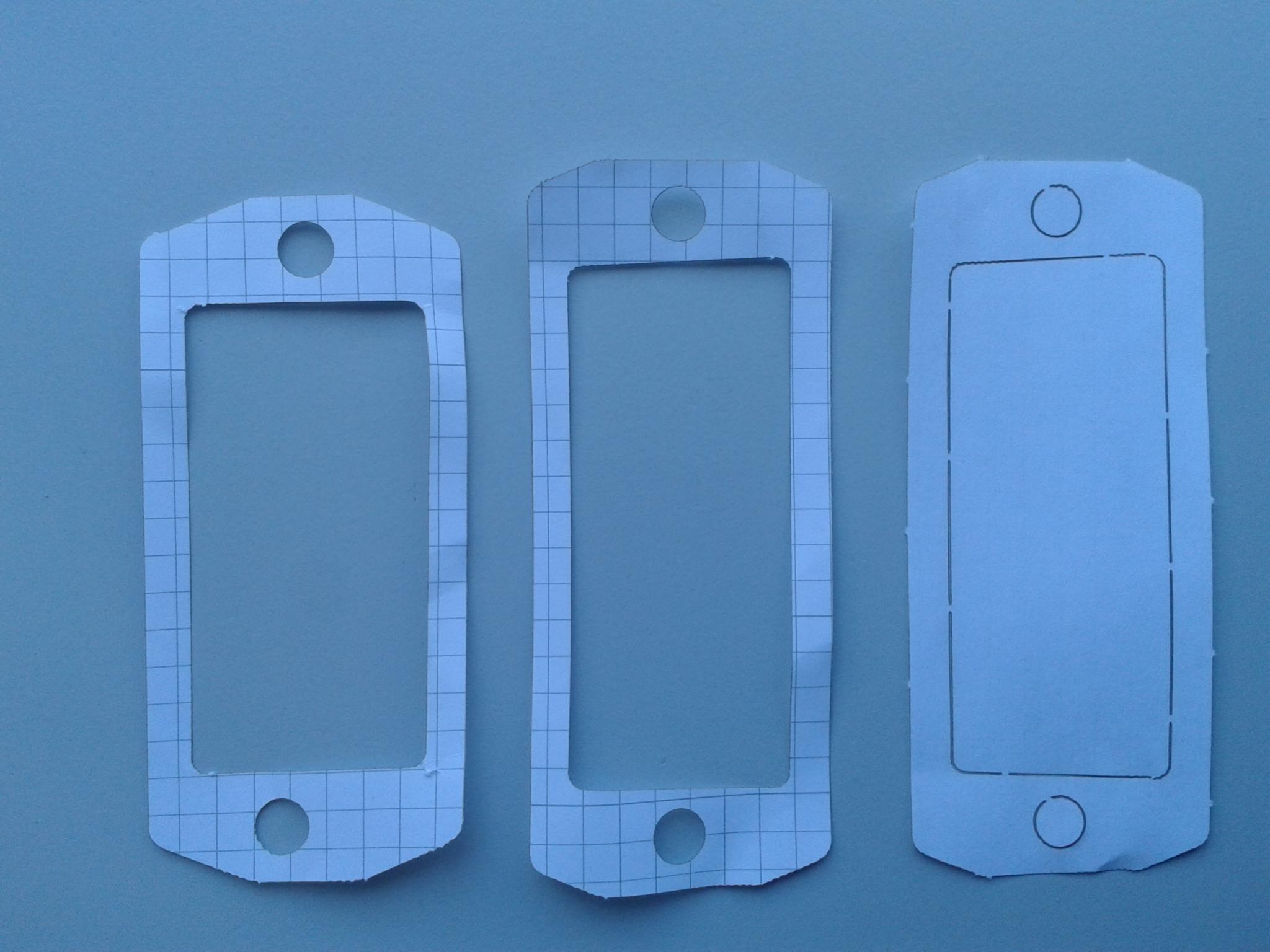

Ich habe auch gesehen das im WT auch noch ein Streifen Korkdichtung eingelegt ist den werde ich gleich mit drauf nehmen. hier mal das Bild vom ersten Prototyp der war noch aus Schaumstoff. Ich werde die Ecken etwas verrunden damit es besser zu schneiden ist. Hier sieht man das ich das eine Loch noch etwas versetzen muss damit es passt.
Ich werde dann weitere Bilder machen wenn ich die Optimierungen gemacht habe.

Hier mal das überarbeitete Design. Das Material ist gestern auch gekommen. Ich denke das ich nächste Woche mal noch weche aus dem Kork schnitzen kann. Gruß jochen
