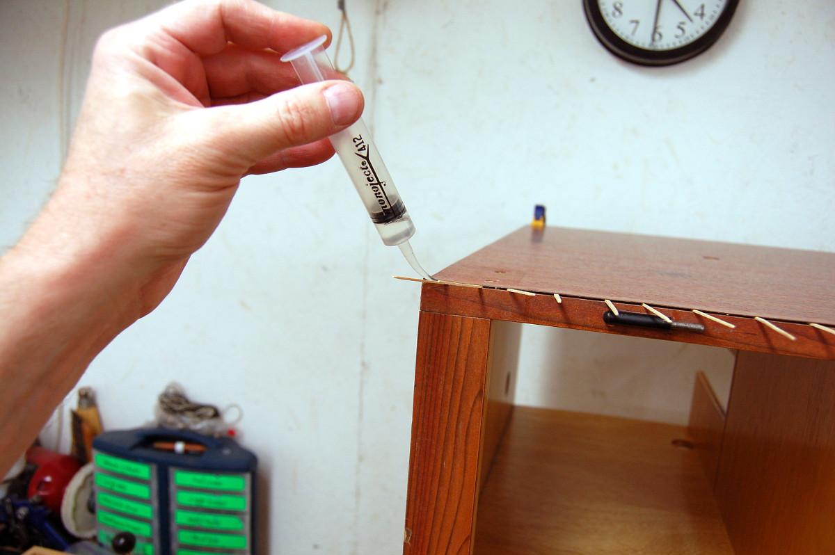

Zum Kleben kompletter Laminatflächen verwendet er Kontaktkleber, zum Aufkleben von abgeplatzen Ecken oder aufstehenden Kanten hingegen etwas anderes, siehe das Fläschchen "Multi-Grip"(Bilder direkt vom Samba-Forum verlinkt - ich hoffe, das geht in Ordnung so?):
Der Kleber soll laut Text speziell zum Verkleben von Teilen mit nicht saugender Oberfläche (= das Plastikfurnier) auf porösen Oberflächen ( = Holz) gedacht sein, trägt nicht auf und ist mit Aceton verdünnbar. Läßt sich somit dünn mit Spritze und Nadel unterspritzen.
-> Kennt jemand ein entsprechendes Produkt auf dem deutschen Markt?

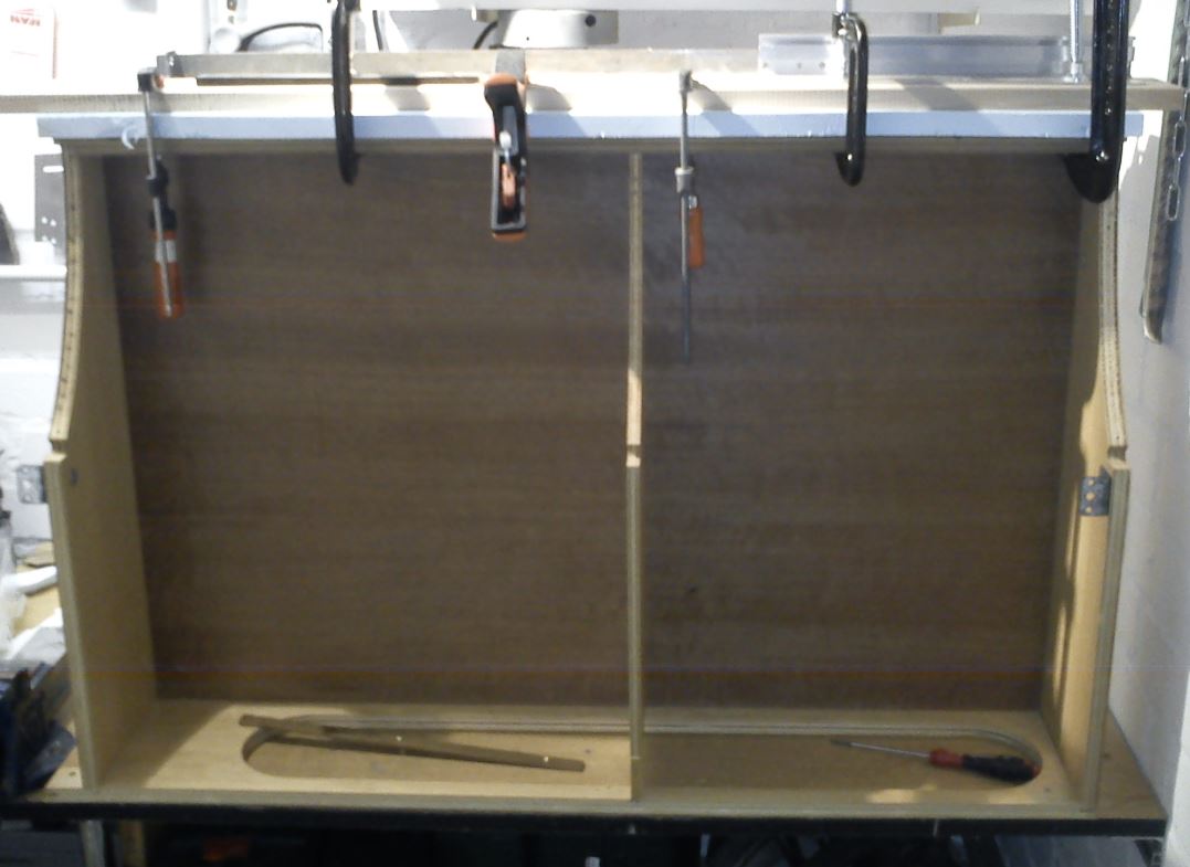

ich habe unsere Resopalplatten alle komplet mit dem Heißluftföhn abgelöst.
Die Klebereste habe ich mit Waschbenzin entfernt.
Dann habe ich die Flächen mit UHU Endfest 300 2K-Epoxy Kleber wieder befestigt.
Der große Nachteil bei der Lösung ist, das der Kleber bei Normaler Temperatur 24 Stunden braucht, bis er fest ist.
Man muss also auch die ganze Resopalplatte 24 Stunden aufpressen.
Da lernt man, wie viele Möbelseiten es gibt, wenn man Wochenlang vor sich hin klebt :wink:
Aber alles was ich auf diese Art und Weise geklebt habe, hält seit 2011 bombenfest.
Von den Flächen hat sich nicht eine einzige gelöst.
Das kann ich von den schmalen Kanten die ich mit UHU Kraftkleber befestigt habe nicht sagen.
Die sind zum Großteil wieder lose.
