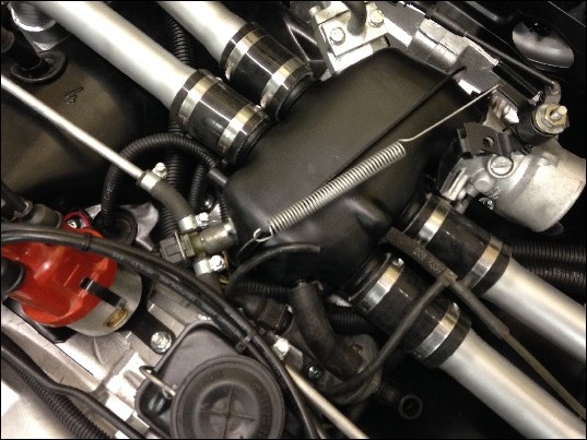

Moin Sören,
danke, ich versuchs jetzt erstmal mit den "guten" Teilen vom Veteranenservice, komme evtl. auf dein Angebot zurück...
Die Ansaugdichtungen habe ich perfekt ersetzt, mit faserverstärkten Silikon-Ladeluftkühlerschläuchen, ist dicht und sehr gut.

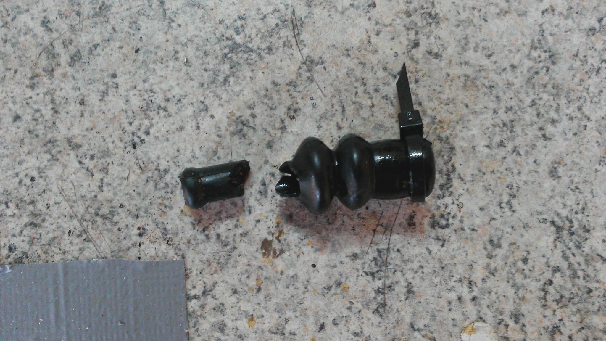

... und mir ist heute auf der Fahrt von Hannover nach Hause der neue, stabil aussehende Schnulli kaputt gegangen, nach 300km im Einsatz. Ein Glück, dass ich noch einen dabei hatte. Musste nur ewig warten bis der Motor abgekühlt war und ich da drann konnte. Bei Bus o.k gibt es zwei Varianten. Hab mal die teurere bestellt. Mal sehen wie die so sind und wie lange die halten. 10 Tacken für son Schnulli ist ja auch kein Schnäppchen, finde ich.

Hallo Karsten,
Bulli hat geschrieben:... der neue, stabil aussehende Schnulli kaputt gegangen, nach 300km im Einsatz.
... willkommen im Club (der weltweit Geschädigten). :roll:
Bulli hat geschrieben:Bei Bus o.k gibt es zwei Varianten. Hab mal die teurere bestellt.
... viel Geld viel gut, könnte klappen. Weiß ich aber nicht. :?
Erfahrungen mit dem Produkt von Wagenteile? Besser informierte bitte vortreten :!: :yau:

.. der mir jetzt gerissene Schnulli war von Wagenteile. Ich vermute , dass sowieso alle Anbieter die gleiche Quelle haben

Bulli hat geschrieben: ... der mir jetzt gerissene Schnulli war von Wagenteile.
Lass es die bitte auf höfliche Weise mit gebührendem Respekt wissen, dass da die Qualität von dem Zulieferer nicht (mehr?) stimmt.
Die Leute von dieser Firma scheinen mir immerhin noch lernfähig zu sein.
... und schade, dass das auf Deiner Heimfahrt passiert war, sonst hättest Du Dein Klagelied auf deren Stand beim MKT vorsingen können. 8)
Einfach eine Mail an "info@wagenteile.de" und ggf. diesen Thread verlinken. :wink:
Bulli hat geschrieben:... dass sowieso alle Anbieter die gleiche Quelle haben.
... das scheint mir realitätsnah ohne es genau zu wissen.
