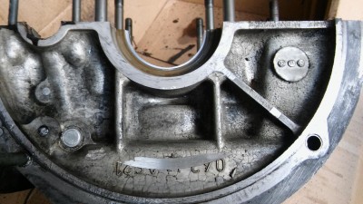

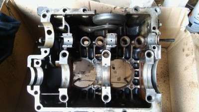

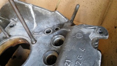

Ansonsten habe ich heute mal mein Gehäuse etwas gereinigt und im Anhang drei Fotos hochgeladen.

Und was gefällt dir daran nicht? Für die Lager wird's allmählich mal Zeit, aber die äußeren Schrammen sind doch wurscht. Das im Kupplungsraum sieht mir eher nach einer Bearbeitungsspur aus als nach einer Schramme. Guck mal, ob die Höhe die gleiche ist wie bei der Anlagefläche des Kurbelwellenlagers.Konstantin hat geschrieben:und im Anhang drei Fotos hochgeladen.
