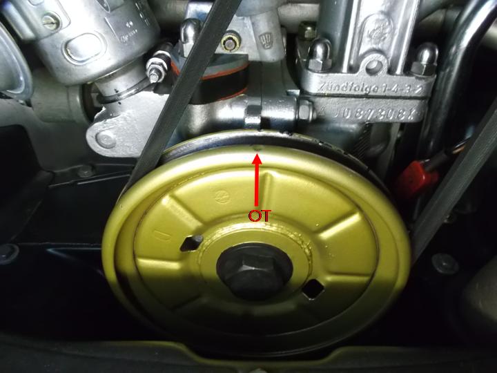

das Rätselraten um den Verteiler ließe sich wirklich vermeiden, wenn Du die komplette Bezeichnung (VW- und Boschnummer) vom Verteiler einmal ablesen und darlegen könntest. Notfalls den Verteiler halt ausbauen. Sollte dieser noch der originale sein, so hätte er sogar noch eine große Unterdruckdose mit 2 Anschlüssen und der ZZP würde auf 5° nach OT eingestellt werden müssen. Ein "Portraitfoto" vom Verteiler wäre vielleicht auch schon aufschlussreicht und der Hinweis wieviel Unterdruckleitungen angeschlossen sind auch.

Und nun zu Deiner Riemenscheibe: Das Foto zeigt ja tatsächlich ne Menge Kerben :? . Normalerweise gibt es eine unverfängliche, nämlich die bezeichnete "Delle":
Hier zum Vergleich die Riemenscheibe an meinem Motor:
Die Markierungen in Fahrtrichtung sind dann (von links nach rechts: 0°; 7,5° und 10°; weitere 20° und 30° habe ich ergänzt aus Gründen die Stephan bereits dargelegt hat.)
Leider hat Dein Foto einen Nachteil, weil nicht genau in Richtung der Gehaüsetrennfuge aufgenommen und somit eine starke Parallaxe aufweist. :(
Deinen wirklichen OT könntest Du auch mit einem Holzstab ertasten, indem Du die Zündkerze heraus schraubst und an der Riemenscheibe drehst.
Gutes Gelingen!
patrick

@ Kasi: Kleine Dose hat ca. 65mm Aussendurchmesser - aussen am Blechfalz gemessen.
Große Dose ca. 83mm
Eine Dose mit 2 Unterdruckanschlüssen habe ich nicht zum Messen da und auch nicht auf dem Schirm gehabt
- aber die wäre ja einfach zu identifizieren :wink:
