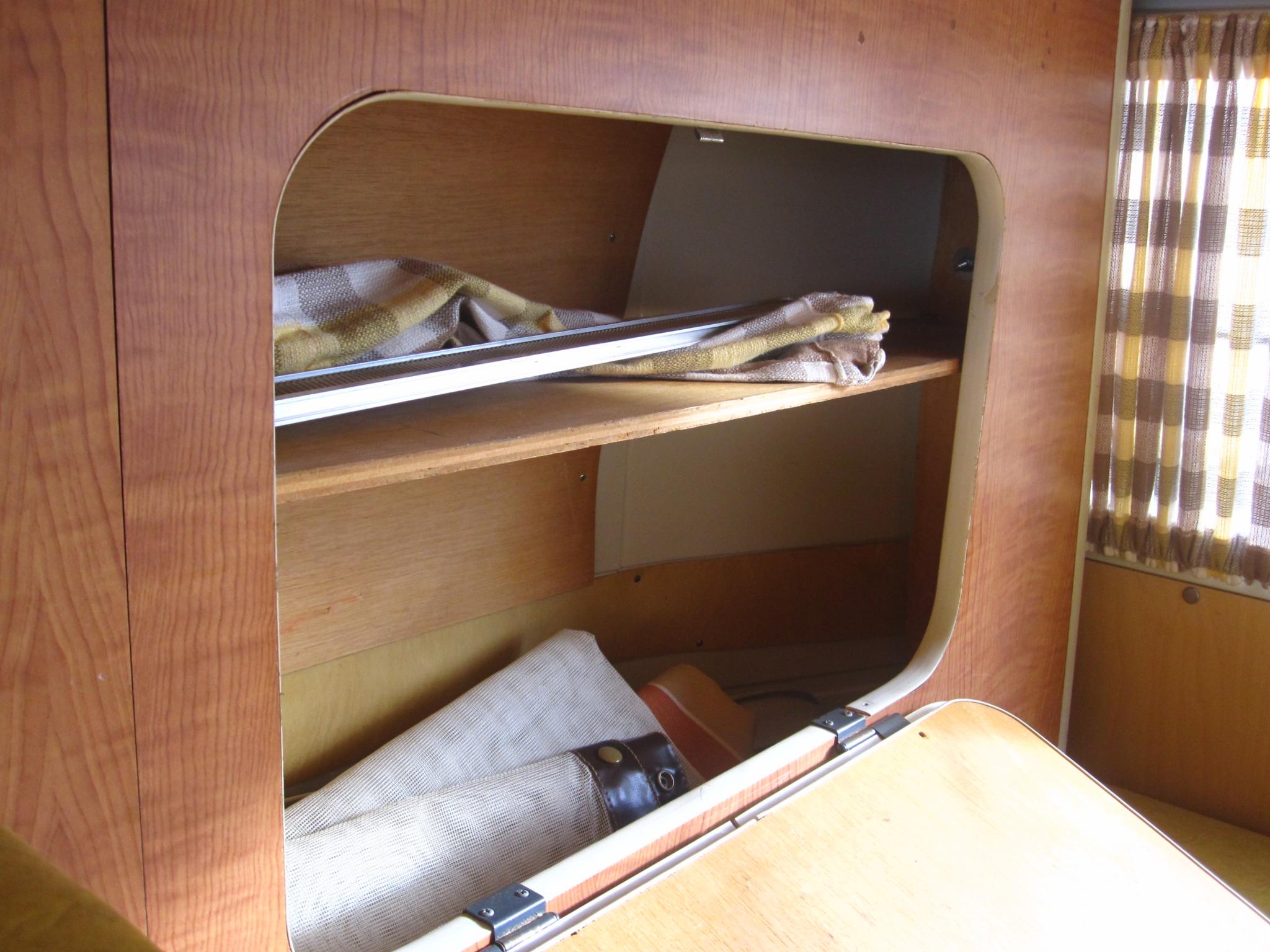

westy74 hat geschrieben:Hallo, hier Bilder und Maße vom Original. 74er Offenbach.
Gruß, Jan
Perfekt, danke! :gut:

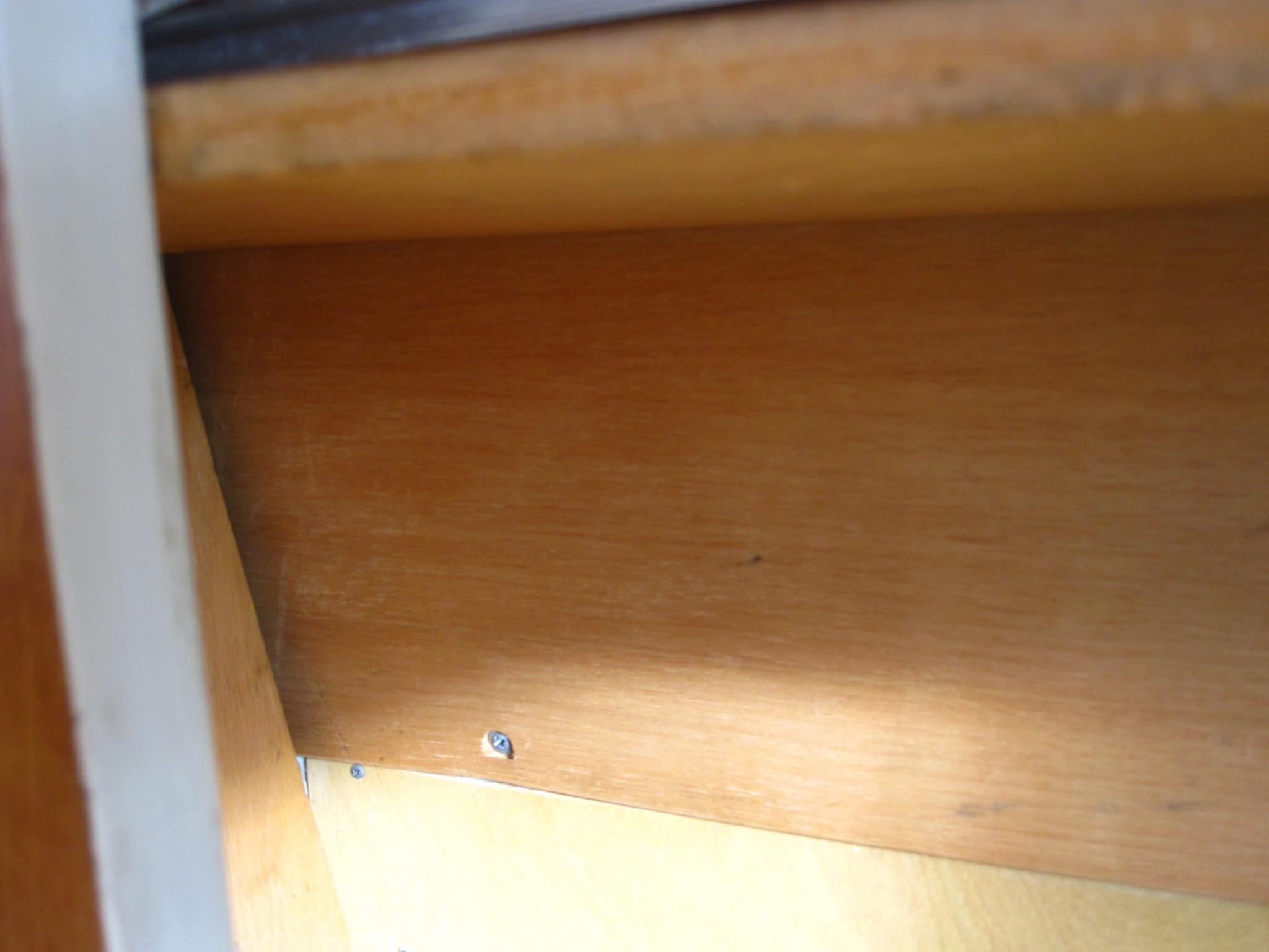

Prima die Maße kommen gerade wie gerufen. Die Leisten sind einfach mit Popnieten befestigt?

Verschraubt (Kreuzschlitz, ich denke Edelstahl), siehst du wenn du die Bilder vergrößerst. Für Detailfreaks: die Leisten sind zur Kofferraumklappe hin gaaanz leicht angeschrägt, da auch das Heck und damit die Heckklappenöffnung nicht 100% senkrecht steht :-)

westy74 hat geschrieben:Verschraubt (Kreuzschlitz, ich denke Edelstahl)
Nicht mal mehr mit unterlegter Rosette wie beim T2 a/b ? ... und dafür dann Edelstahl-Schrauben?

Hallo Jan
was ist das denn für ein Kabel, welches in deinem letzte Bild am Vorhang nach oben verläuft?

Stromversorgung Kronleuchter :lol:

Kleines Update - habe im Bild-Archiv "gestöbert" und man kann auf den Fotos vom Innenraum des weissen 70er Campmobils von "Volkswagen Classic" ganz klar die gleiche Befestigungs-Lösung erkennen.
Ja das Kabel in meinem Bus, das läuft natürlich nicht unter original. Hat mich auf den Fotos auch gestört und ist jetzt weg.
